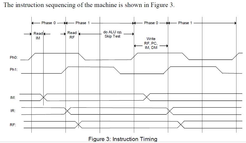

als Anfänger in Sachen fpga möchte ich den RISC-Prozessor von
dem diesjährigen Turing-Preisträger Charles P. Thacker umsetzten und
ein wenig damit spielen.
Siehe hier:
http://www.bottomup.co.nz/mirror/Thacker-A_Tiny_Computer-3.pdf
Nur benutzt er zwei Clocks mit unterschiedlichen Phasenlängen und
schreibt dazu:
The machine executes instructions in two phases (Ph0 and Ph1). This is
unlike
essentially all modern computers, which use pipelining to improve
performance. The
phases are different lengths, since during phase 0, we only need to
access the IM, while.....
- weiteres hat er leider nicht dokumentiert.
Hat jemand ein Idee wie ich diese Phasen umsetzen muss?
Gast #1887890
mmmmmh,
ich sehe nur im verilog-code:
// the Phases. They are asymmetric -- see .ucf file
BUFG ph0Buf(.I(Ph0In), .O(Ph0)); //this is Xilinx - specific
BUFG ph1Buf(.I(Ph1In), .O(Ph1));
einfach Pho und Ph1 im ucf-File setzen? Aber wie? Er schreibt von
unterschiedlicher Phasenlänge.
Gast #1887904
Wenn's schon unbedingt mit den kranken Phasen sein muss (klingt nach
70er-Jahre Design...), mach die doch intern im FPGA aus einem
schnelleren externen Takt. Beispielsweise mit einem damit laufenden
3Bit-Zähler. phi0 ist dann 1 von 0 bis 3, phi1 von 3 bis 6 oder so
ähnlich.
Gast #1887925
@Georg A.
ich habe auch gelesen das mehrere Clocks 'böse' sind - nur, Mr. Thacker
ist nicht irgendwer, schau mal in wikipedia.
Das mit dem Zähler werde ich gleich mal versuchen - danke!
@ich
Ist ein Nexys2 mit Spartan3e, DCMs sind mir neu, schaue ich mir an.
Gast #1888073
Hier ist es nicht ganz so schlimm, da die beiden Phasen ja synchron
sind. Solange setup/hold eingehalten wird, ist das kein Problem. Aber
die Nutzung von zwei Phasen ist inzwischen ziemlich ungewöhnlich, einer
der letzten CPUs, die das gemacht haben, war afaik ein Ultrasparc Ende
der 90er. Früher war das mehr verbreitet, weil damit normale Latches
statt flankengesteuerten FFs möglich waren. Das hat dann viele
Transistoren gespart...
