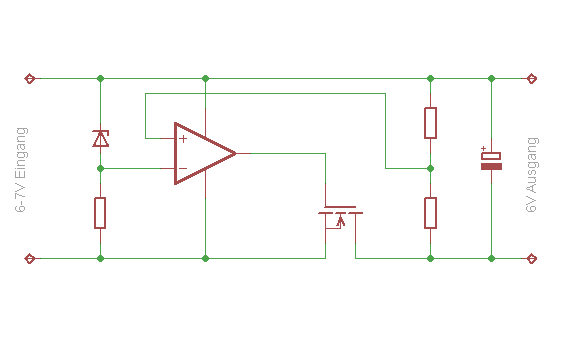

Gast #1888043
Das ist die Schaltung. Links soll ein Akku mit 6-7V Spannung ran, rechts
kommen dann Verraucher dran, die 6V benötigen und bei 6,3V sich
verabschieden.
Bei 12V eingangspannung klappt das gut, bei 5V rein kommen 5V raus. nur
im Zielspannungsbereich schwingt sich der scheiß auf.
#1888064
Durch deinen zusaetzlichen Transistor hast du mehr Verstaerkung im
Kreis.
Dafuer ist die interne Frequenzkompensation im OP nicht ausgelegt.
Mach mal einen Widerstand vor dem (-) Eingang des OPs und einen
Kondensator vom (-) Eingang zum Ausgang.
Startwert des Widerstandes: 47K
Startwert des C : 100pF
Damit kannst du eine zusaetzliche Frequenzkompensation des OPs erzeugen.
Gast #1888907
@ Helmut Lenzen, Beitrag #1888064:
Meinst du wirklich das hilft (ich teste das natürlich gleich morgen)?
Die Ausgangsspannung der OPs hat einen Mittelwert von ca 0,2-0,3V unter
Eingangsspannung?! Kann der OP da überhaupt noch irgendwie Sauber
ausregeln?
Mein Plan wäre jetzt gewesen den OPV mit einer "geboosteten" Spannung
aus einer Ladungspumpe o.ä. zu versorgen um ihm mehr Handlungsspielraum
zu verschaffen.
#1888990
@ Peter
Du hast da 2 Probleme.
1. Wie du schon richtig erkannt hast hat der OP nicht viel Spielraum
2. Wie ich schon sagte hast du mit dem Transistor mehr Verstaerkung im
Kreis drin. Da der OP aber intern nur fuer seine eigene Verstaerkung so
kompensiert ist das er nicht schwingt muss du den extern zusaetzlich
beschalten. Sonst kann es sein das bei bestimmten Lastimpedanzen das
Ding trotzdem schwingt.
Probiers es mal aus.

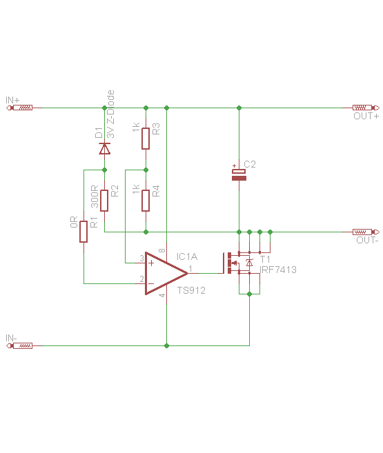

Gast #1890292
Also ich hab das ganze jetzt mal sehr gründlich durchgetestet...
Fakt ist, der OP kann einfach an der Rail nicht mehr arbeiten.
Noch ein fakt ist, dass die Z-Diode stark Stromabhängige
Rückwärtsspannungen zeigt. (Spannung steigt von 2,5V auf 3,3V bei 5-8V
Eingangsspannung und 1k Serienwiderstand)
Und ebenso dies hat starke rückkopplungen gegeben, die das Einschwingen
unterstützt haben (akkuspannung bricht ja ein, sobald mehr Strom gezogen
wird)
Fazit: Neues Konzept. Siehe Anhang.
Die Z-Diode wird nun von der geregelten Spannung mit Strom durchflossen,
wodurch nahezu konstante 3V Diodenspannung erreicht werden können.
Die oben von Helmut Lenzen vorgeschlagene Frequenzkompensation war mit
allen getesteten Kondensator-Widerstand-Kombinationen ungünstig.
(getestet wurden alle Kombinationen aus 1M, 100k, 10k, 1k und 100p, 1n,
10n)
Die Kompensation war einfach zu stark, sodass wieder ein schwingen
rauskam.
Ohne Kondensator schwingt die Schaltung aber nur in einem sehr schmalen
ca. 10mV breiten Eingangsspannungbereich.
Der geänderte FET ist für mich DIE inovation. Der OP-AMP hat jetzt um
die 3V ausgangsspannung. Sehr angenehm.
Ich muss jetzt nurnoch eine größere Kleinmenge davon besorgen...
Vielen Dank an euch
PS:
Was macht man eigentlich mit dem freien OpAMP im TS912? einfach nirgends
anschließen?
Gast #1890441
Sowohl als auch, wobei der Ausgangselko die entstehende Schwingung
eigentlich ganz gut dämpft. Restwelligkeit bleibt im Rahmen von
400-500mV.
Der OP-Ausgang ist ohne Dämpfung am längsten ruhig.
Es geht quasi nur um ein Spannungsfenster in dem ein Aufschwingen
auftritt. Und dieses Fenster ist ohne Kompensations-Kondensator am
schmälsten, die genannten 10mV Fensterbreite.
Das ist genau die Spannung in der die Eingangsspannung minimal größer
ist, als die Zeilausgangsspannung. Da muss der OPAMP halt immer aus der
Sättigung raus, wobei er zu langsam ist, und bis er raus ist ist die
Ausgangsspannung wieder soweit gefallen, dass er gleich wieder in die
Sättigung reinfährt.
Es geht dabei aber tatsächlich nur um ein kleines schmalles
Spannungsfenster und innerhalb des Fensters macht das bisschen Schwingen
nichts.
