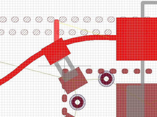

Ich arbeite mit Eagle eigentlich ganz ok. Nun bin ich jedoch auf ein
problem gestoßen, weil ich etwas auserhalb der Normmachen will.
Ich habe eine runde Leiterbahn. An dieser möchte ich gerne eine SMD
Widerstand anschliesen. Leider läst die Luftlinie nur ein Anfang oder
Endpunkt des Kreisbogens zu.
Wie kann ich die an einem andern Punkt anschliesen.
Erdnuss
Ich glaube ich hab mich missverständlich ausgedrückt. Das SMD-Pad liegt
auf der Leiterbahn und es wird auch als gleiches signal erkannt.
Trotzdem will eagle nochmal eine Leiterbahn zum vom Pad zum Anfang oder
Ende des Leiterbahnbogens.

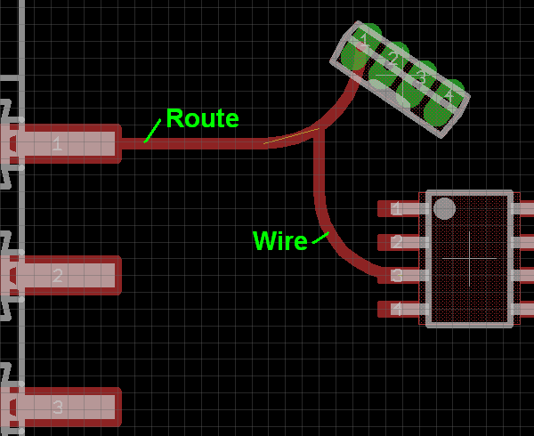

Michael hat es bereits richtig beschrieben. Anbei noch ein kleines Bild
zur Verdeutlichung.
1. Gekrümmte Leiterbahn "routen" - Befehl "Route".
2. Leiterbahn ab Krümmung einzeichnen - Befehl "Wire".
3. Neu gezeichnete Leiterbahn in das entsprechende Netz aufnehmen -
Befehl "Name".
4. Ggf. verbleibende Luftlinie mit Leiterbahn der Dicke 0 "routen"-
Befehl "Route" (wurde im angehängten Bild nicht durchgeführt).
