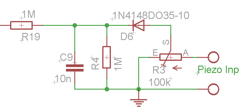

ich hab einen Piezo Schallwandler
http://www.pollin.de/shop/dt/OTY5OTUzOTk-/HiFi_Car_HiFi_Video_TV/Mikrofone_Schallwandler/Schallwandler/Piezo_Schallwandler.html
mit dem ich Schalldruck erfasse und diesen dann an einen ADC Eingang
eines µC leite.
Bisher habe ich das über einen Spannungsteiler (mit Poti) realisiert.
       Ue
30V +----+     +----+       0V
o---|    |-+---|    |-------|
    R1     | -------->
           |    Ua
          µC
30V < Ue < 0V
5V  < Ua < 0V
Da diese Piezo Schallwandler von Pollin nicht ganz die 30V liefern, und
ich kein Oszi habe um das genau zu messen, habe ich mit dem Poti das
richtige Wiederstandsverhältnis eingestellt.
Diese Lösung ist aber etwas ungenau, und bei falscher Potistellung
können auch höhere Spgn am ADC eingang liegen als die 5V, was mir die
Messungen versauen kann.
Geht das auch noch etwas exakter bzw. eleganter, z.B. durch einen
regler?

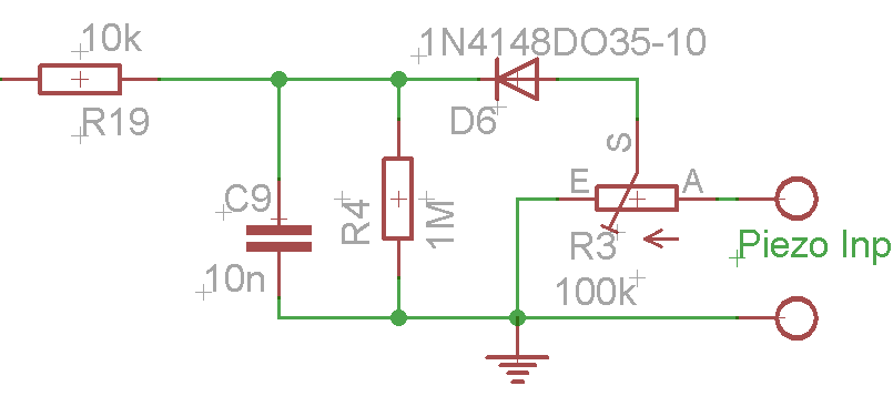

Moderator (Firma: Titel) Persönliche Seite #1888007
Mach noch einen 10k-Widerstand zwischen den Schleifer des Potis und den
ADC-Pin, dann geht der uC wenigstens nicht kaputt...
> regler?
Was stellst du dir unter einem "Regler" vor?
Gast #1888027
im Anhang mal die Eingangsschaltung für den ADC,...
hab schon die 10k eingefügt.
Ich dachte da an etwas wie einen Abwärtswandler.
Darin habe ich allerdings nich all zu viel Erfahrung, deshalb bin ich
mir unsicher ob ich nicht auf dem Holzweg bin?
el
Gast #1888162
Wenn ich dich recht verstehe willst du ein Signal, welches Maximal 30V
beträgt auf 5V runter bringen. Wie wäre es mit einem ohmischen
Spannungsteiler (ähnlich deines Potis)? Verhältnis müsste ja, so Pi *
Daumen, 6:1 sein. Das sollte schaffbar sein, z.B. sechs 1
megΩ-Widerstände in Reihe an Piezo und die Spannung an einem Widerstand
messen ;).
