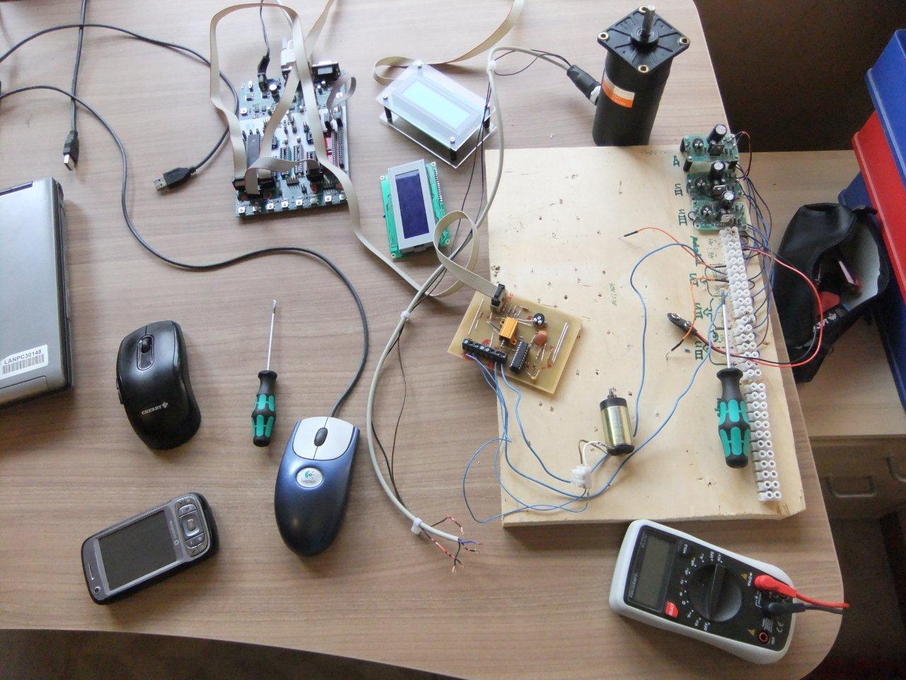

Nochmals Guten Abend zusammen,

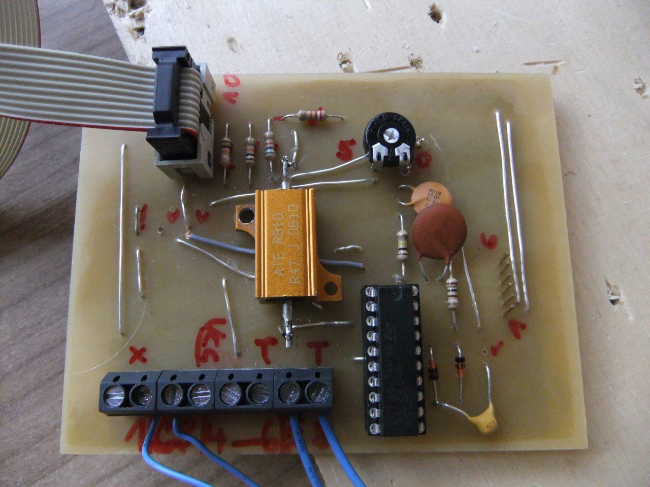

ich habe ja jetzt mit Eurer Hilfe ein Motoransteuerungsboard entwickelt,
so wie ihr es auf dem Bild sehen könnt.
Mein Anwendungsziel mit dem Mikrocontroller ist es nun diesen Motor im
Leerlauf verfahren zu lassen und das interne!! 10K Poti (als WEgegeber)
auf Zuverlässigkeit zu prüfen!!
Oft höre ich von Kunden im Außendienst, dass ihr Gerät nicht immer die
Position anfährt, die es soll.
Ich schließe daraus, dass das interne SChleifpoti nicht immer den
richtigen WErt zurückgibt, da es im LAufe der Jahre verschleisst und
damit springt.
Diesen Fehler möchte ich nun mit dem Mikrocontroller aufspüren.
Wie würdet ihr das am Besten realisieren???
