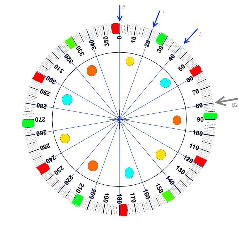

die angehängte Skizze zeigt meine Vorstellung von der ganzen Sache. 12
Pole, abwechselnd Nord/Süd gepolt (rot/grün). Habe ich jetzt 3
Hallsensoren, 120° zueinander verschoben (3 rote Pfeile im Bild) und ich
drehe den Motor, liefern alle 3 Sensoren ein identisches Signal.
Ich brauche ja nicht zwingend einen Index-Impuls pro Umdrehung und somit
nicht zwingend einen Zusatzmagneten, oder?. Ich könnte ja auch
umrechnen: 6 positive Impulse = 1 Umdrehung und hätte somit eine
deutlich höhere Auflösung. Mit I und Q hätte ich eine Genauigkeit auf
360°/24, oder?
Der Indexsensor wäre in meinem Bild ein 4. Sensor an einer der blau
eingezeichneten Pfeile (es sind nicht alle denkbaren Positionen
eingezeichnet). Delta_Phi ist in meinem Bild 15° Also 180°/Polzahl oder
90°/Polpaar-Anzahl
Gast #1889701
Bei einem 1PolPaar Motor sind die sensoren um 120° versetzt.
Bei 2PolPaaren sind es 60°, bei vier sind es 30°. Du siehst die
Regelmäßigkeit?! Bei 6polpaaren wie bei Dir sind es 20°. Also 0°, 20°
und 40°
Gast #1889755
Zusätzlich gibt es einen Zusammenhang zwischen Anzahl der Polpaare und
Anzahl der Statoren(Spulen). In Deinem Fall sind es 9. Üblicherweise
werden die Hallsensoren genau zwischen die Statoren plaziert. Wenn Du es
soweit verstanden hast, müßte jetzt eine Frage von Dir kommen.
Gast #1889783
Ok,
der Winkel zwischen den Sensoren für die Kommutierung beträgt:
phi_sens = 360°/(Anzahl Polpaare*Anzahl Sensoren)
die Anzahl der Statoren beträgt:
n_s = 360°/(phi_sens*2)
Ich nehme an, dass dann in meinem Fall bei 9 Statoren, jede der 3
Zuleitungen an drei 120° versetzten Statoren ein Magnetfeld erzeugt.
Nun hätte ich aber nicht deine Aussage erfüllt, dass die Sensoren genau
zwischen den Statoren sitzen. Hierzu müsste ich vielleicht im Bild
Sensor B and die Stelle von B2 setzen. Aber was macht das für einen
Unterschied, das Signal das er liefert ist an B und B2 identisch.
Gast #1889922
Richtige Richtung. An B und B2 ist das Signal identisch. Bei 9 Statoren
kann aber an Position B kein Sensor sitzten. Deshalb muß er an der
Position B2 sitzen. Die Formel für die Statoren ist leider nicht
richtig. Es gibt auch zwischenstufen, die damit nicht erfasst werden.
Wichtig ist, dass Du zwischen dem mechanischen und elektrischen Drehfeld
unterscheidest und damit natürlich auch die Position der Hallsensoren
korrekt bestimmen kannst.
