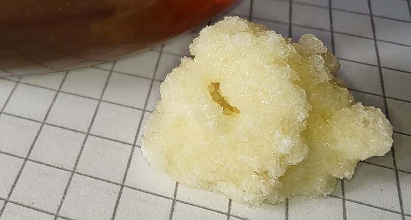

Ich habe 35 g Kolophonium in ca 50 ml Brennspiritus gelöst. Als Flußmittel funktioniert die Lösung gut und der Geruch, der aus der Flasche strömt, ist betörend. Merkwürdigerweise fängt das Kolophonium, oder irgend welche Bestandteile davon, jetzt an, an der Flasche auszukristallisieren. Die Flasche ist luftdicht, es kann also kein Alkohol entwichen sein. Kennt den Effekt jemand?
Winter.
Nimm mehr Spritus.
Übersättigte Lösung, temperaturabhängig. MaWin liegt richtig.
MaWin schrieb: > Winter. Nö, Sommer. Angerührt am 1.7.2010 Abdul K. schrieb: > Übersättigte Lösung, temperaturabhängig. Merkwürdigerweise löste sich das Kolophonium vollständig und erst im August begann es auszukristallisieren. Das Zeug hatte immer nur maximal Umgebungstemperatur. Ich werde mal noch 10 cm³ Spiritus zugeben.
Bin gespannt auf deine Kristalle. Eigentlich sollte Kolophonium als natürliches Gemisch gar nicht dazu in der Lage sein. Vielleicht ist es nur ein bestimmter Bestandteil... Zur Kristallisation werden auch Keime benötigt. Hm.

Das Auskristallisieren hat 2 Ursachen: 1. Spiritus verdunstet, dadurch Übersättigung der Lösung 2. Spiritus ist hygroskopisch. Die Lösung enthält einen zunehmenden Anteil Wasser, dadurch Verringerung der Lösungsfähigkeit. Da aber beim Löten sowohl Wasser als auch Spiritus verdampfen, sollte das Auskristallisieren kein Problem sein. Ggf. kann man etwas Spiritus nachfüllen. >Am Besten geht das mit sogenanntem Geigen-Kolophonium. >Das mache ich schon seit Jahrzehnten damit. Genau, auch bei mir liegt immer so ein Schächtelchen auf dem Tisch. Das Zeug scheint wesentlich flüssiger beim Löten und hat weniger häßliche Rückstände. ulf.

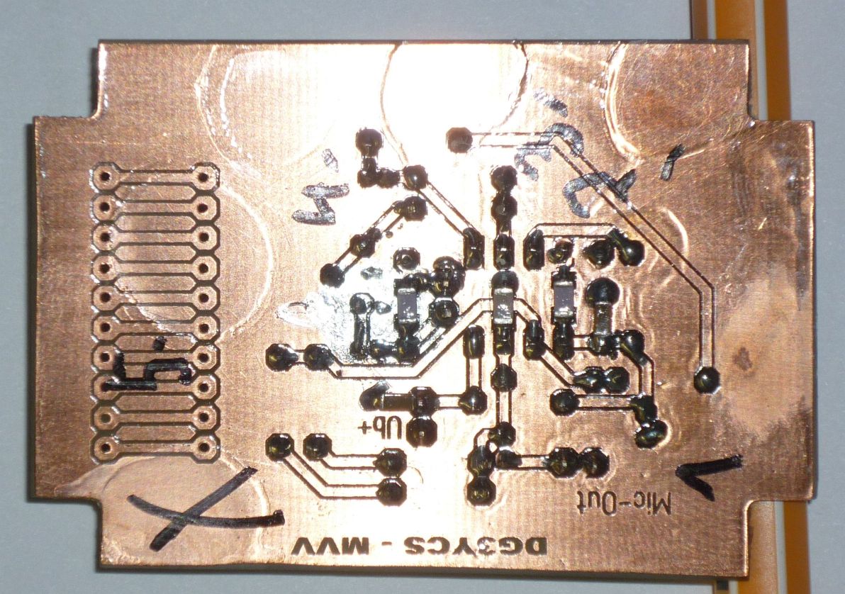

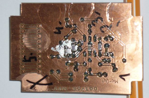

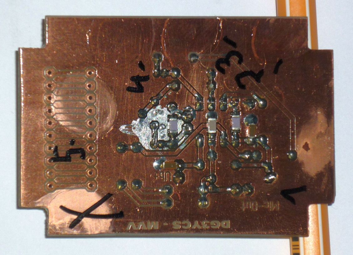

Philipp Klostermann schrieb: > Ich habe > gerade mal eine Porbe auf ein Stück Netzteilgehäuse gemacht, und stelle > morgen, wenn es trocken ist, ein Bild ein. (Die Staubkörner musst Du Dir > dann weg denken, ich mache jetzt nicht für ein Probestück den großen > Staubfrei-Aufwand.) Ich habe heute Morgen noch eine Schicht drauf gegeben, dabei kam plötzlich nichts mehr aus der Dose, weil das Spühteil verstopft ist. (Da hatte ich wohl das Leersprühen vergessen.) Ein neues gebrauchtes von einer leeren Lackdose war dann auch schnell verstopft. Ich glaube, ich sollte mal schauen, ob man die irgendwo billig einzeln bekommt. Beim Fotografieren ist mir dann aufgefallen, dass es nicht leicht ist, eine farblose Oberflächenstruktur wiederzugeben und ich habe mich nach ein paar Versuchen entschieden, etwas darin spiegeln zu lassen. Also so richtig Hochglanz ist das nun auch nicht geworden. Das müsste man noch schleifen und polieren, wenn sich PU polieren lässt.
Bei der Betrachtung deiner Bilder frage ich mich nun, wo der Vorteil/Unterschied zu Plastik 70 ist?

Abdul K. schrieb: > Bei der Betrachtung deiner Bilder frage ich mich nun, wo der > Vorteil/Unterschied zu Plastik 70 ist? Ich weiß es nicht. Es könnte z.B. sein, dass PU einfach robuster ist, als ein andere Kunststoff. Ich schaue einfach mal ins Datenblatt: "1. ALLGEMEINE BESCHREIBUNG Schnelltrocknender, farblos-transparenter Isolier- und Schutzlack auf Acrylharzbasis. 2. PRODUKTMERKMALE PLASTIK 70 ist ein dünnflüssiger, lösemitteltrocknender Acrylharzlack mit hervorragenden Isolationseigenschaften. Der Lack ist farblos-transparent und elastisch. Er besitzt eine dauerhaft gute Haftung im Temperaturbereich zwischen –40°C und + 60°C und kann kurzzeitig Temperaturen bis max. 100°C ausgesetzt werden. Er schützt Leiterplatten und Oberflächen vor Feuchtigkeit sowie anorganisch-sauren oder alkalischen Dämpfen. PLASTIK 70 ist farblos-transparent und hat somit keine optischen Auswirkungen auf die Leiterplattenoberfläche. PLASTIK 70 ist zu Reparaturzwecken auf Leiterplatten durchlötbar oder kann mit Aceton bzw. PLASTIK 70 – VERDÜNNER vollständig entfernt werden. 3. ANWENDUNGSBEISPIELE PLASTIK 70 wurde speziell zum Schutz von Leiterplatten entwickelt. Er verhindert Kriechströme und Kurzschlüsse. Als dünnflüssiger Fixier- und Isolationslack kann er auch zum Nachisolieren von Spulen und Trafos eingesetzt werden und beseitigt störendes Pfeifen. PLASTIK 70 eignet sich auch als universeller Schutzlack für Oberflächen aller Art wie z.B. Metall, Papier, Schmuck, Schilder, Möbelstücke, usw." und "1. ALLGEMEINE BESCHREIBUNG Lufttrocknender Einkomponenten-Polyurethan-Alkydharzlack 2. PRODUKTMERKMALE URETHAN 71 ist ein transparenter Schutzlack mit hervorragenden Isolationseigenschaften. Er besitzt eine dauerhaft gute Haftung im Temperaturbereich zwischen –40°C und + 120°C. Während der Trockenzeit erfolgt eine chemische Vernetzung des Lackes, so dass er auch bei feuchten oder aggressiven Umgebungsbedingungen hervorragend schützt. 3. ANWENDUNGSBEISPIELE URETHAN 71 ist ein zuverlässiger Schutzlack für Leiterplatten insbesondere bei feuchtwarmen Umgebungsbedingungen. Wegen seines schönen Verlaufs und der guten Haftfestigkeit auf vielen Materialien, eignet sich der Lack auch als dekorativer, transparenter Korrosionsschutz für Gebrauchsgegenstände aus Metall. Die leicht gelbliche Färbung gibt einen schönen Farbeffekt auf Oberflächen aus Buntmetallen." Ich würde zusammenfassen, dass Polyurethan-Alkydharzlack mehr Wärme verträgt und resistenter gegen Lösungsmittel ist als Acrylharzlack. Nachteil: ist nicht ganz farbneutral.
Offensichtlich konnten wir bislang keinen Chemiker anlocken. Das Werbeblabla ist leider selten hilfreich.
Für mich der wesentliche Strukturunterschied: Den einen (PLASTIK 70) kannst du wieder mit Lösemittel entfernen, weil nur lufttrocknend und den anderen (URETHAN 71) nicht, weil bei der Trocknung nachvernetzend. Manchmal braucht man den einen und manchmal den anderen. Bei mir im Regal steht i.M. PLASTIK 70 (und selbstangesetzter Kolophonium-Schnaps).
Wenn denn Plastik 70 auf Acrylbasis ist, dann kannste das mit dem Auflösen zumindest kurzfristig vergessen. Mag sein, wenn du einige Stunden oder Tage einwirken läßt, das da was geht. Kurzfristig mit normalen Lösungsmitteln jedenfalls nicht. Dafür ist es auch gedacht. Inwieweit Durchlöten gesund ist, habe ich auch meine Zweifel.
Uhu Uhuhu schrieb: >> Der Nachteil beim Plastikspray ist die sehr lange Trocknungsdauer und der >> Preis ist nicht ganz billig. > > Ich finde das Lösungsmittel, das da drin ist, ganz besonders übel. Vom Geruch her? Die Essigsäureester im Plastik 70 riechen halt anders und intensiver als Aceton/MEK im Kovalheimer. Und locken Taufliegen an :-) Weniger reizend sollten die Lösemittel im Plastik 70 sein. Versprühen oder Draufschmieren sind wieder zwei paar Schuhe. Gut lüften.
Abdul K. schrieb: > Wenn denn Plastik 70 auf Acrylbasis ist, dann kannste das mit dem > Auflösen zumindest kurzfristig vergessen. Mag sein, wenn du einige > Stunden oder Tage einwirken läßt, das da was geht. Kurzfristig mit > normalen Lösungsmitteln jedenfalls nicht. Schon probiert? Man unterscheidet trockende Harze und vernetzende Harze. Acrylharze kann man in beiden Varianten bekommen. Bei der trocknenden Variante wird im Werk komplett vernetzt, allerdings nur soweit, wie das Harz noch im Lösemittel verarbeitet werden kann. Die kleinen Harzteilchen päppen dann physikalisch beim Verdunsten des Lösemittels zusammen. Durch Zufuhr von Lösemitteln (am besten das originale Lösemittelgemisch) kann man das wieder auflösen. Bei der vernetzenden Variante wird im Werk nur teilweise vernetzt. Das entstehende Präpolymer wird mit einem Vernetzer/Initiator (Licht, Wärme, ...) zusammen vom Anwender aufgetragen und bildet dann durch Vernetzung eine chemisch verknüpfte Polymerschicht. Die ist i.a. mit üblichen Lösemitteln in endlicher Zeit unlöslich. da hast du Recht.
Ich war froh mit Plastik 70 ne schöne Oberfläche hinzukriegen. Von absichtlicher Anlösung sah ich daher ab :-) Also ist meine Aussage nur auf meinem Lehrgebäude bauend. Ich bin halt kein Chemiker.
Stefan B. schrieb: > Weniger reizend sollten die Lösemittel im Plastik 70 sein. Nein, das meinte ich. Bei mir hat mal die Bodendichtung einer jahrzehntealten Plastik 70 - Flasche in einer alten Bastelkiste den Geist aufgegeben und die Brühe floß aus. Das hat barbarisch gestunken, bis das Lumpenzeug am Boden festgetrocknet war.

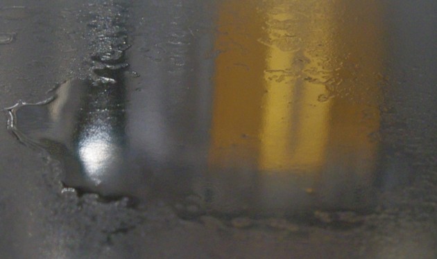

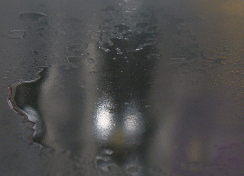

Carsten Sch. schrieb: > Ich habe auch versucht das mit Fotos zu dokumentieren, ist aber aufgrund > der spiegelnden Oberfläche der Platine recht schwierig. OT: Solche Probleme kann man mit einem Polarisationsfilter vor dem Objektiv beseitigen.
Nicht bei spiegelnden Metallflächen.
#1923750
warum soll das nicht gehen?
MfG
Gibts einen Unterschied zwischen einer spiegelnden Wasseroberfläche und einer Metallfläche? Irgendwas mit zirkularer Polarisation vielleicht.
Abdul K. schrieb: > Irgendwas mit zirkularer Polarisation vielleicht. Die braucht man eigentlich nur, damit der Autofocus auch mit Polarisationsfilter funktioniert. Warum das mit spiegelnden Metallflächen nicht funktionieren soll, würde mich auch mal interessieren.

#7185322
Karl F. schrieb: > Loethonig_mit_Kristall.jpg Also ich weiß ja nicht, aber mit Kartoffelstampf als Flussmittel löten? SCNR
