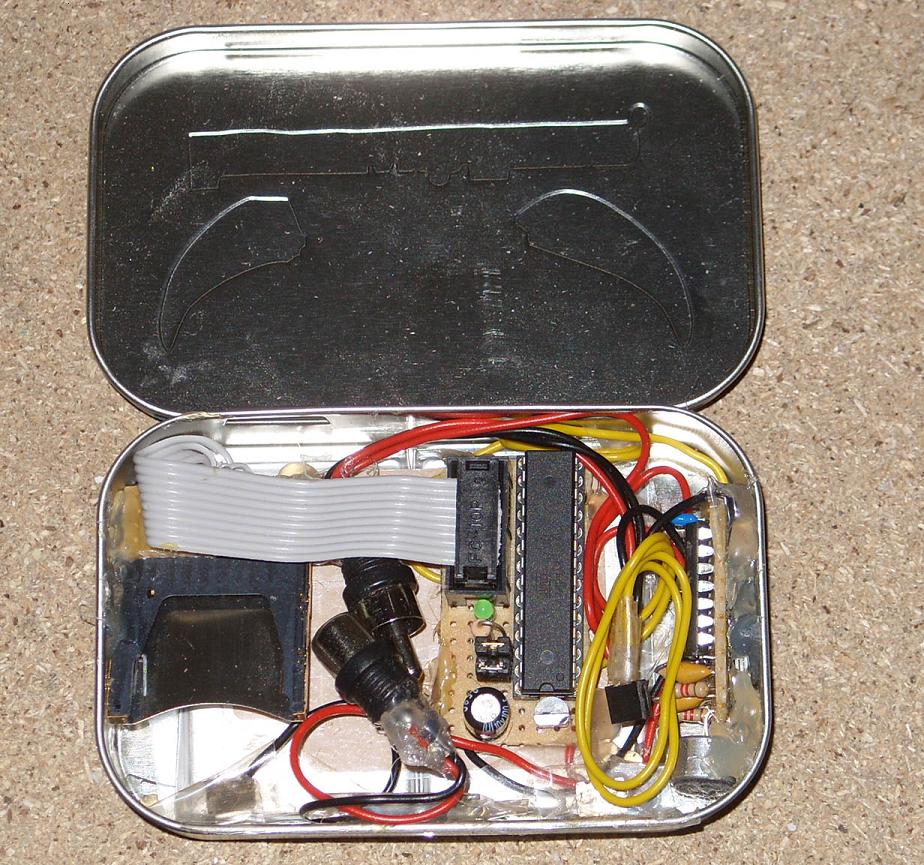

=>Knut:
Dein Projekt war mir zuvor bekannt. Das kann man natürlich nicht mit
meiner Frickelei vergleichen. Da liegen Welten dazwischen.
Ich wollte schnell was haben, das in Hosentasche passt und auf
Lochraster hat man da nicht so viele Möglichkeiten.
Ich habe mir noch übelegt den ATTINY zu nehmen, da der schon einen 20x
Verstärker drin hat. Jedoch wollte ich noch die RS232 für Debuggen
haben. Deshalb dann der ATMEGA8.
=>FAT:
Pro
1. Ich benutze den internen AD-Wandler vom AVR. Damit erreiche ich
(trotz Übertaktung) nur ca. 17kByte/s. Das sollte FAT nicht der Engpass
sein.
2. Wie dann die Daten wieder auf den PC bringen ? Mit FAT ist das
einfach. Würde ich direkt aufnehmen, müsste ich die Date via RS232
zurückspielen. Bei meinen 80MB Files würde das etwas länger dauern.
3. Das FAT gab es komplett fertig.
Contra:
1. Ich den Grund für mein 34Hz Rauschen gefunden. Der FAT-Treiber hat
einen 512 Byte Puffer (entspr. 1 Sektor). Wenn der voll ist, dann wird
der Puffer auf einmal die SD-Karte geschrieben. Also bei 512 / 17000 =
30ms => 33Hz. Das erzeugt dann jedesmal ein Burst im System.

Hallo Buzzwang,
das Projekt ist gut dokumentiert.
Zu dem Problem:
Du kannst AVCC und AGND durch zwei Tiefpässe entstören (LC-Tiefpass) und
eine extra analoge Massefläche erstellen.
Ich trenne die beiden (VCC/AVCC , GND/AGND) jedenfalls immer, bei dir
sind sie verbunden.
Man könnte vielleicht ganz dicht an den VCC und GND Pins des AVR einen
großen SMD Keramik-Vielschicht Kondensator anlöten und eben an AVCC und
AGND auch :)
Die SD-Karte kann über einen 3.3V Festspannungsregler (wieder mit Kerko
dahinter) versorgt werden.
Bei nur 8MHz kannst du den AVR ebenfalls mit den 3.3V versorgen.
Weil:
Der ATmega8 läuft mit 12MHz und 2.55V gerade an (wurde getestet) aber
man muss ihn mit mindestens 2.7V betreiben damit die 2.56V
Referenzspannung aufgebaut werden kann.
... ich mach mal eine SMD-Layout, allerdings mit zwei LM358 anstatt des
LMC6494.
Das Rauschen bekomme ich auf alle Fälle weg, so dass man selbst mit 10
oder 12 Bit auflösen könnte und kein Rauschen zu erkennen ist.

Buzzwang schrieb:
> =>FAT:
> Pro
> sein.
Naja... Das Problem ist der kleine Puffer und dass Du dann nicht stetig
den Multiblock-Modus bei der SD fahren kannst. Das ergibt mehr oder
minder zufällige Drops.
Dafür nehme ich z.B. einen Diskmonitor. Da die Sounddaten linear
gespeichert werden, kann man die Blöcke markieren und als Datei
abspeichern.
OK.
Das passiert Dir aber auch ohne FAT. Du brauchst zwingend einen
Daten-Ringpuffer, der ein Vielfaches der Sektorgröße beträgt und in den
Du schreiben kannst, während die Karte beschrieben wird. In Experimenten
habe ich mindestens 64k Puffer ermittelt, um sämtliche Karten
störungsfrei schreiben zu können. Auch wenn im Durchschnitt die Daten
sehr schnell abgenommen werden (Multiblock-Modus), kommt es durch das
Wear Levelling zu unkontrollierten Busy-Zeiten von bis zu 200ms.
Gast #2164727
Update:
  - Hardware noch das alte Konzept. Jedoch etwas daran rumgelötet
    (siehe history)
  - Aufgerüstet auf ATMEGA816
  - Aufnahme-Qualität jetzt ganz ok. Besser als wie mein Handy.
  - SW im Anhang
