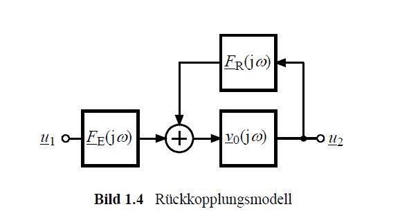

Das ist das Produkt der Übertragungsfunktionen in der Schleife, in
deinem Beispiel also F_R(jw) * v_0(jw).
Wenn der Betrag der Schleifenverstärkung bei einer bestimmten Frequenz
größer oder gleich 1 ist und die Phasenverschiebung bei dieser Frequenz
ca. 180° ist, dann kann das System bei dieser Frequenz schwingen.
#1890043
Herbert W schrieb:
> Also wie ich das sehe passiert folgendes:
> Fr+Fe geht in eine Größe hinein.
> oder was ist v0?
> Wieso steht da keine Formel drinnen?
Fe ist doch gar nicht in der Schleife. Deshalb hat Fe auf die
Schleifenverstärkung der Regelschleife keinen Einfluss.
v0 ist "nü"-0. Steht doch in deiner Zeichnung.
Was anderes wäre es natürlich, wenn die gezeigte Schaltung außen herum
noch eine Regelschleife hätte. Dann hättest du das aber dazuschreiben
müssen.

> Die Gesamtübertragungsfunktion ist
> F(jw) = Fe(jw) * v0(jw)/(1+v0(jw)*Fr(jw))

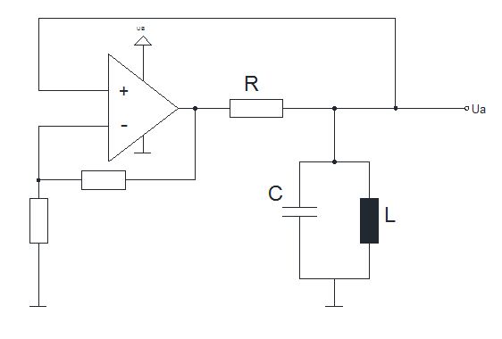

Ich versteh das überhaupt nicht.
Also eigentlich habe ich das aus einem Buch, weil ich obere Skizze
(generell nicht verstehe wie Oszillatoren funktionieren) nicht begreife.
Also ich weiß, dass wenn ich eine Spannung an LC anlege ob serie oder
parallel, dass es schwingt.
Wenn die Spannung jetzt konstant bleibt dann wird bei LC/CL Anordnung
entweder auf maximale Spannung oder auf 0V ausgeschwungen.
Dh irgendwie muss ich jetzt das ganze wieder anregen, dass es weiter
schwingt. Stimmt das soweit?
Dh hier spielt die Rückkopplung eine Rolle, aber in wie fern mit oberer
Schaltung?
Der untere Teil ist ein invertierender Verstärker, das weiß ich schon,
dh er vertärkt das Signal was am + Eingang des OPVs kommt um einen
Faktor (-R2/R1).
Jetzt mal angenommen die Spannung ist am Ausgang 5V(Betriebsspannung)
dann ist der Kondensator ein Kurzschluss und die Spule eine
Unterbrechung. Dh die gesamten 5 V liegen am Widerstand an und
rückgekoppelt werden 0V.
Nach einer Zeit wirkt der Kondensator als Unterbrechung und die Spule
als Kurzschluss und in der Zeit schwingt das bis dieser Zustand erreicht
worden ist.
Was passiert aber in dieser Zeit noch dass es wieder anfängt zu
schwingen und zwar von vorne?
Weil nach der Zeit liegt ja wieder die gesamte Spannung am R an. also
das wird wohl nichts oder?
Bitte unbedingt um Hilfe.

Gast #1890878
Das ist ein NICHT-invertierender Verstärker. Das Signal am "+" - Eingang
wird mit dem Faktor (1 + R2/R1) verstärkt, allerdings solltest Du bei
deiner Schaltung auch dazuschreiben, was R1 und R2 ist.
Der Widerstand R bildet zusammen mit dem LC-Schwinkreis einen
Spannungsteiler, das Ausgangssignal des OPV wird hier abgeschwächt.
Die Parallelschaltung von L und C ist hat eine Resonanz bei
Bei dieser Frequenz ist der Schwingkreis ziemlich hochohmig, so dass die
Spannung rechts von R ungefähr gleich groß ist wie am OPV-Ausgang. In
der Praxis hat man trotzdem eine geringe Dämpfung durch den ohmschen
Widerstand von L und C.
Bei Frequenzen unterhalb bzw. oberhalb dieser Resonanz wird der
Schwingkreis niederohmig, so dass das Signal stark gedämpft wird.
Die Übertragungsfunktion des Spannungsteilers aus R und dem Schwingkreis
ist also bei der Resonanzfrequenz etwas kleiner als 1 und bei anderen
Frequenzen viel kleiner als 1.
Im nicht-invertierende Verstärker wird jetzt das Signal am Ausgang
dieses Spannungsteiler so weit verstärkt, dass bei der Resonanzfrequenz
die gesamte Schleifenverstärkung oberhalb von 1 liegt, dadurch schwingt
die Schaltung mit der Resonanzfrequenz. Bei anderen Frequenzen ist die
Schleifenverstärkung kleiner, so dass hier keine Schwinung entsteht.

Moment einmal, aber nur wenn ich das ganze wechselstromtechnisch
betrachte oder?
Ich versteh nicht wie das ganze aus dem nichts einen Sinus erzeugt und
wie das mit der Resonanz zusammenhängt.
Ok, das verstehe ich (da 0*0/0+0). Wie wird jetzt aber diese Frequenz
hinzugefügt, entsteht die von allein?
Aber wenn die Frequenz kleiner wird dann wird doch sowieso verstärkt und
deshalb schwingt es doch noch oder?
Die Frage wie die Resonanzfrequenz bzw irgendeine Frequenz entsteht
bereitet mir momentan mehr Kopfschmerzen.
Also mein Ausgangspunkt war folgender:
Wenn ich eine Gleichspannung an L//C anlege, dann schwingt es sich aus
wenn die Bauteile richtig dimensioniert worden sind.
Jetzt schwingt sich das mit einem Sinus aus (mit gleicher Frequenz) bis
die Spannung Null wird.
Was ich noch nicht verstehe ist: Ich muss doch eine Spannung mit der
Resonanzfrequenz anlegen damit sich dieses Spannungsmaximum bildet. Aber
hier lege ich nirgendswo so eine sinusförmige spannung mit fR an.
Danke für deinen Hilfeversuch.
Moderator #1892536
Die Spannung, die den LC-Schwingkreis anregt, kommt vom Opamp, der die
bereits bestehenden Schwingungen über den nichtinvertierenden Eingang
detektiert und, geringfügig verstärkt, nahezu phasengleich am Ausgang
wieder ausgibt. Dadurch wird die Schwingungsamplitude mit jeder Periode
etwas größer. Die Amplitude kann aber nicht beliebig steigen, sondern
wird irgendwann durch den endlichen Ausgangspannungsbereich des Opamps
begrenzt. Von da ab schwingt das System mit konstanter Amplitude weiter,
allerdings durch die Amplitudenbegrenzung leicht verzerrt. Um diese
Verzerrungen in Grenzen zu halten, muss die Verstärkung des Opamps so
eingestellt werden, dass die Verluste im Schwingkreis und dem vorange-
schalteten Serienwiderstand gerade ausgeglichen werden¹. Ist die Ver-
stärkung zu klein, klingt die Schwingung ab, ist sie zu groß, bekommt
die Sinuskurve Dellen, weil sie — bildlich gesprochen — zu hart an die
Begrenzungen stößt.
Das Ganze ist natürlich ein Henne-Ei-Problem: Damit der Opamp etwas zu
verstärken hat und den Schwingkreis überhaupt anregen kann, braucht er
erst einmal ein Eingangssignal. Dieses erhält er aber erst, wenn der
LC-Kreis schon schwingt.
Tatsächlich würde die Schaltung, wenn sie aus idealen Bauteilen aufge-
baut wäre, gar nicht erst anschwingen. Die Schwingkreis- und die Ein-
gangs und Ausgangsspannungen des Opamps würden alle 0V sein. 0V bleiben
auch verstärkt 0V, so dass niemals eine Schwingung entstehen könnte. In
der Realität gibt es aber (in diesem Fall glücklicherweise) genügend
Dreckeffekte in Form von Einschalttransienten und auch Rauschen, die den
LC-Kreis gleich zu Anfang zumindest mit ganz kleiner Amplitude schwingen
lassen. Diese Schwingungen werden nun, wie oben beschrieben, verstärkt,
so dass ihre Amplitude nach und nach ihren Maximalwert erreicht.
¹) Da diese Einstellung sehr schwierig ist, und bspw. bei Temperatur-
   änderungen nicht mehr stimmt, haben bessere Sinusoszillatoren eine
   spezielle Amplitudenreglerschaltung, die das gleichgerichtete und
   geglättete Sinussignal ständig mit einem Sollwert vergleicht und
   den Verstärkungsfaktor des Opamps entsprechend nachstellt.
Gast #1892708
> aber nur wenn ich das ganze wechselstromtechnisch betrachte oder?
Ja, nur so eine Betrachtung ist hier sinnvoll. Mit Gleichstrom kommst Du
nicht wirklich zum Ziel.
Der Sinus entsteht nicht aus dem "Nichts", sondern bei einer Schaltung
mit realen Bauteilen sind eigentlich ständig alle Frequenzen in Form von
Rauschen vorhanden, allerdings mit ziemlich niedriger Amplidute.
Wenn man so eine Schaltung aufbaut und die Stromversorgung einschaltet,
gibt es in der Regel einen Einschaltimpuls, der auch relativ Breitbandig
ist, so dass auch hier die gewünschte Resonanzfrequenz enthalten ist.
Im Verstärker wird jetzt dieses ganz schwache Signal etwas verstärkt und
wieder zum Verstärkereingang zurückgekoppelt, wo es dann nochmal
verstärkt wird und so weiter, das hat Yalu ja schon beschrieben.
Da bin ich mir nicht so sicher...
Bei der Resonanzfrequenz ist der (induktive) Blindwiderstand der Spule
und der (kapazitive) Blindwiderstand des Kondensators betragsmäsig
gleich groß, allerdings mit umgekehrtem Vorzeichen. Durch
Parallelschaltung ergibt sich dadurch rechnerisch ein unendlich großer
Widerstand.
Wenn die Frequenz kleiner als die Resonanzfrequenz ist, dann wird das
Signal in dem Spannungsteiler angeschwächt; wenn die Dämpfung größer ist
als die Verstärkung des OPV schwingt es bei dieser Frequenz nicht!
