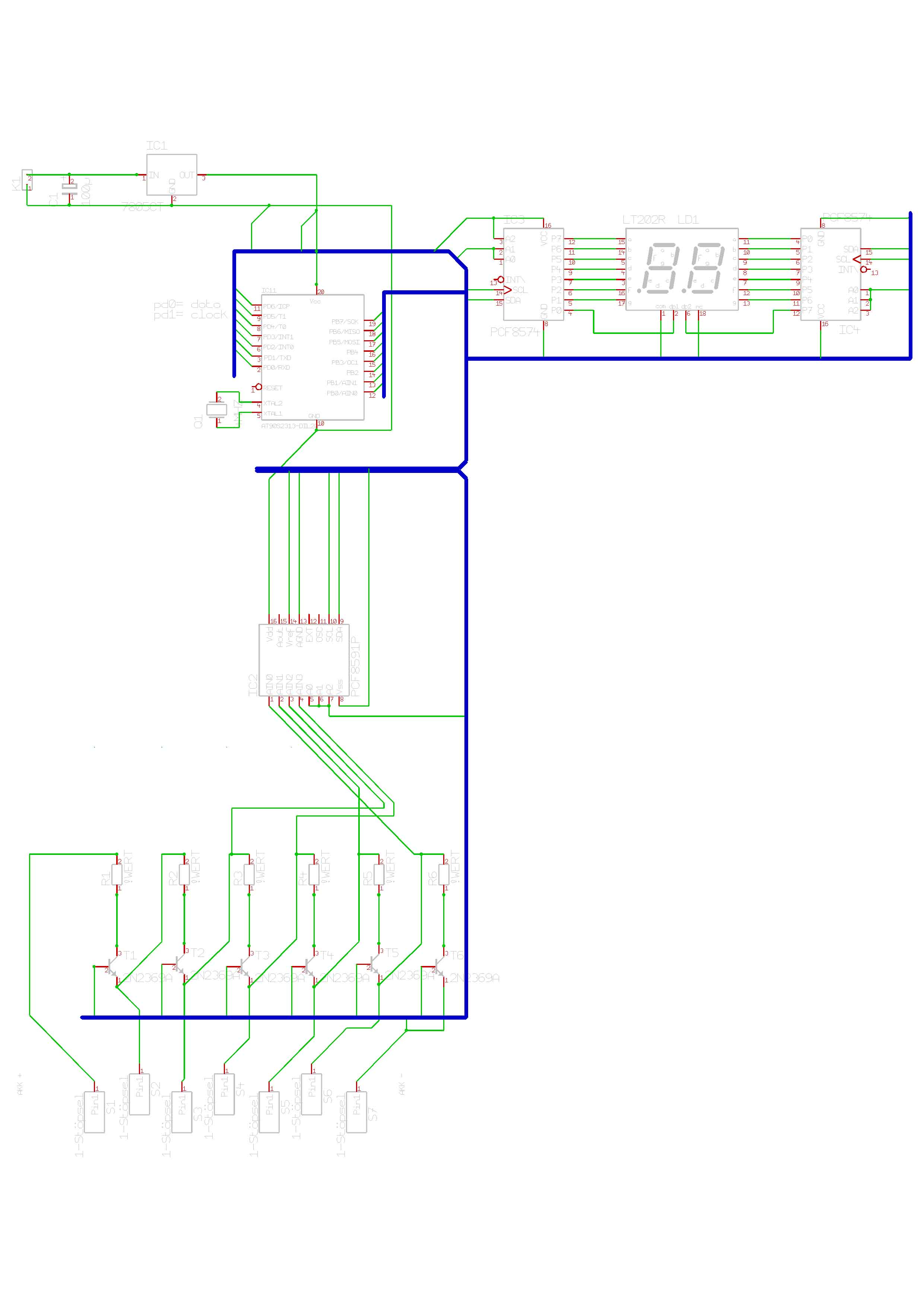

Hallo Leute.
ich bin grad dabei mit nem freund zusammen nen akkuentlader zu
entwickeln. der entlader soll etwes komplizierter sein, als es
notwendig währe, damit man möglichst viel dabei lernt :).
anbei hab ich nen schaltplan, wie ich mir des ding mal vorgestellt
hab.
es soll ein 6 zellen akku entladen werden können d.h. nach jeder zelle
wird die spannung zur masse des gesamtakkus per a/d gemessen und
paralell zu jeder zelle wird eine entladeschaltung (4,7R) gehängt, die
über einen transistor an und auschschaltbar ist (ist auf dem schaltplan
noch fasch :).
was meint ihr dazu, würde das ding funktionieren, wenn mans dann noch
richtig codet?
THX (comments please)

ja theoretisch geht das so wie du es aufgemalt hast.
Aber da fehlen noch vorwiderstände an der Basis der Transistoren und
die Sache mit den ADC kannst du einfacher machen. Man nehme einen ADC
mit einem Eingang, und den Analogschalter 4066. Jetzt schaltest du den
Messeingang fortlaufend auf die Akkus. Spart ein bisschen Geld :o)
Gast #140764
@Felix:
Nach deiner eigenen Aussage ist deine Schaltung mit den
Entladetransistoren noch falsch. Also wird es nicht so funktionieren,
wie du das wünscht. Der Rest deiner "Schaltung" ist ein grober
Blockschaltplan, dar alles und garnix aussagt.
Das Problem ist doch erstmal, dass du die Zellen einzeln "behandeln"
willst, ohne den Akkupack zu trennen. Dann dürfte Messen bzw. Entladen
gegen GND recht umständlich werden.
Die Frage ist nun, wie willst du die Entlade-Transistoren schalten und
ansteuern? Solange du das nicht zeigst, wird dir keiner sagen können ob
das funktioniert. Du willst die Transistoren ja nur als Schalter nutzen,
"verheizen" willst du die Leistung ja mit 4,7 Ohm-Widerständen. Das
sind dann 250mA bei voller Zelle, später entsprechend weniger. Das
Entladen wird dann schon seine Zeit brauchen.
Wenn du also willst, dass man dir sagt, ob deine Schaltung
funktionieren kann, dann musst du schon eine fehlerfreie und vor allem
nachvollziehbare Schaltung liefern. Dazu gehört auch, dass man die
Beschriftung eindeutig lesen kann.

Gast #140766
so hier mal en schaltplen, der nicht handmade iss.
die idee von michi mit dem analogschalter iss da jetz noch nich drin,
drum sind im mom nur 4 von 6 spannungen messbar.
die einzelnen akkuspannungen lassen sich übrigens durch simple
subtraktionen berechnen.
so ist die spannung, die an zelle 2 gegen gnd gemessen wird
Uzelle1+Uzelle2
also kann mann relativ leicht die spannungen der einzelenen zellen
bestimmen.
gruß felix
Gast #140767
- Am Spannungsregler fehlen die 100nF-Kerkos.
- Der 2313 hat kein Hardware-TWI, du kannst das aber sicher in
  Software.
- Die Akkuspannung ist höher als die erlaubte Spannung am ADC. Das
  lässt sich aber mit Spannungsteilern richten.
- Aufgrund der verschleiernden Busstruktur deines Schaltplanes
  kann man immer noch nicht erkennen, wie die Transistoren
  angesteuert werden sollen. Es sind weder Basiswiderstände zu
  sehen, noch woher die Basen angesteuert werden.
- Sollten die Basen der Entladetransistoren über (vergessene)
  Widerstände direkt vom AVR angesteuert werden, dann hätte ich gern
  gewusst, wo der AVR die hohe Spannung hernemen soll, die
  erforderlich ist die Transistoren der höheren Zellen zu öffnen.
  Denn deren Emitter liegen ja nicht an GND sondern an den
  Akkuzellen.
Aber ich denke mal, dass sich das Vorhaben auch mit einem Mega8 oder
Mega8535 erschlagen werden kann, ganz ohne I²C. Dabei kommt der
Controller billiger als der ADC alleine kostet. Der Controller hat dann
6 bzw. 8 Analogeingänge mit 10Bit Auflösung. Mit dem Mega8535 bist du
auf der sicheren Seite und hast genügend Ports für Anzeige (Multiplex),
Analogeingänge und Digitalausgänge zum Steuern der (noch nicht
vorhandenen) Stufen, die mal deine Transistoren ansteuern sollen.
