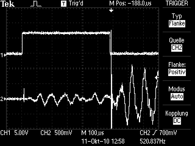

hallo,
ich habe folgendes problem:
ich muss die zeitdifferenz zwischen dem "IN-" und "OUTPUT"
messen.(mittel uC)
ich sende rechteckimpulse mit f=1kHz (annähernd symmetrisch) und
empfange(mit dem oszi) zeitversetzt die rechtecke(impulse), das problem
ist dass hier zwischen den nutzsignalen am ausgang einiges an
(periodischen)störimpulsen auftritt die annähernd die gleiche spannungs
wie das nutzsignal erreichen.
wie geh ich an dieses problem heran hat vielleicht jemand eine idee ?
dankeschön

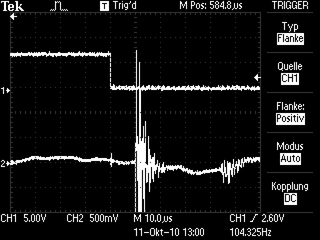

Gast #1891487
also ch1 ist der input(liegt auf dem sender, kap. verhalten)
ch2 am empfänger(gleiches bauelement wie sender)
F0001TEK zeigt das verhalten bei steigender flanke, diese zeit diff
würde ich benötigen
oder
F0002TEK hier würde der impuls höher sein und die diff ist die gleiche.
als störende impulse meine ich hier die in F0000TEK zu sehenden
schwingungen zw. steigender und fallender flanke auf ch2
F0003TEK zeigt den periodischen verlauf
danke
Gast #1891517
Hmm, der erste Impuls ist doch jeweils sauber zu sehen. Du brauchst
einen entsprechenden schnellen Eingangskomparator. Die Messung triggerst
Du mit der Flanke deines Sendesignals und beendest Du mit der ersten
Flanke die hoch genug ist.
Die nächste Messung startet erst wieder mit der nächsten Sendeflanke.
Gast #1891520
hallo
tolle idee, wieso ist mir sowas geniales nicht eingefallen mit der
triggerung !!
also aus einer kombination von GPIO- und TIMinterrupts müsste ich das
hinbekommen denk ich
Danke noch mal !!
