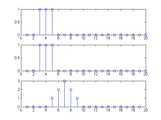

#1892917
@Fabian:
Siehe Beispiel im Anhang.
Dort, wo beide Signale am ähnlichsten sind, ist ein Maximum, dort wo sie
sich weniger oder gar nicht ähnlich sind, folgen minimale Werte. Davon
gibt es nicht "einen" Wert, sondern eine ganze Folge, ist ja auch
logisch.
Du musst die Kreuzkorrelation verstehen lernen, dann nach der Lösung
deines Problems suchen.
Canape? Von Vector? Bei mir 9 Jahre her. Meinst du aber, oder?

Zum Vergleich zweier Signale bietet sich im Zeitbereich auf jeden Fall
die Korrelation an und sollte auch in CAPL leicht zu implementieren
sein.
Die ungleichen Stellen siehst du ja im Ergebnis in obigem Beispiel an
den Stellen, wo die Samples null sind.
Falls du es noch gebrauchen kannst:
Das Ergebnis (3.Samplediagramm) erhälst du anschaulich nach der
Papierstreifenmethode: du stellst dir das 2.te Samplediagramm über das
erste verschoben vor:
Samples mit gleichem Index jeweils multiplizieren, dann alle Produkte
summieren, dann verschieben und das ganze von vorne, bis der Streifen
"hinten angekommen" ist.
So ergibt sich das 3.Bild als Ergebnis.
Alle Stellen gleich Null sind Stellen maximaler Ungleichheit.
