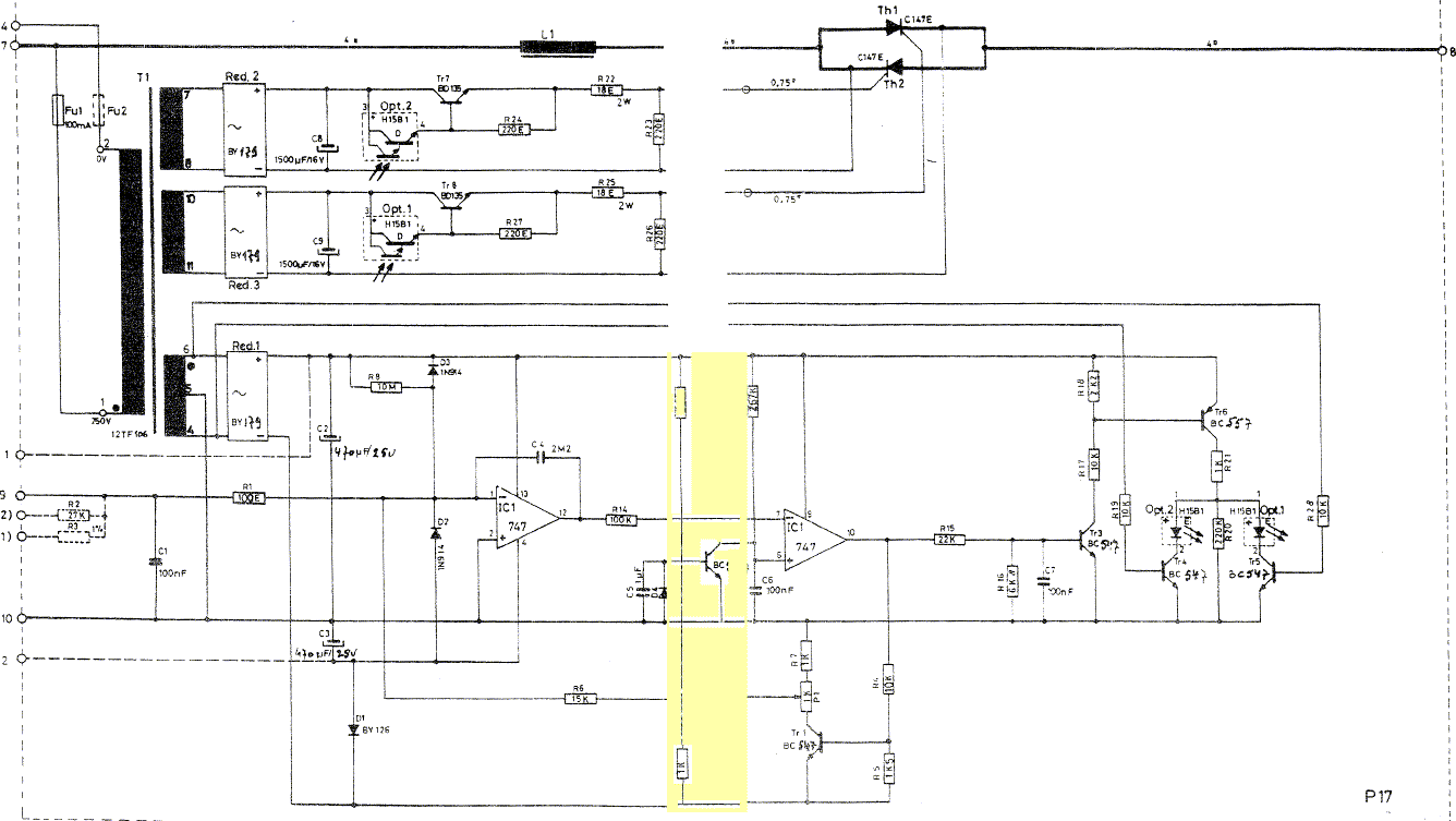

Hallo miteinander,
schon vor einer ganzen weile bin ich mehr oder weniger aus versehen in
den Besitz einiger Dimmermodule von ADB gekommen, die vermutlich
mindestens so alt sind, wie ich selber. Mein Plan war die Module
irgendwann mal als Lastteil an einen Semitone Diamond oder etwas
ähnliches zu hängen und so wieder nutzbar zu machen. Nunja, das ganze
ist ein wenig in Vergessenheit geraten aber jetzt hätte ich doch mal
wieder Zeit und Lust zum Basteln.
Nachdem Netzspannung und Halbwissen ja aber bekanntlich ne eher
ungesunde Kombination sind hoff ich erbarmt sich hier nochmal vorher
jemand mit mir und gibt mir ein bisschen Elektronik-Grundlagen
Nachhilfe.
Den Schaltplan gibts hier:
http://www.file-upload.net/download-2883151/dimmer-circ.pdf.html
(Sorry für den Werbeverseuchten Hoster und den 10MB Download, aber ne
bessere Möglichkeit hab ich im Moment nicht)
Insbesondere wie der Teil mit den beiden OpAmps im Detail funktioniert
würde mich brennend interessieren. Und natürlich wie das ganze dann
anzusteuern ist.
Ich hab zwar zu beidem ne Theorie, aber ehrlich gesagt ist das eher
wunschdenken, als das ich da im Plan was erkannt haette.
So, ich hoffe, dass ist jetzt keine all zu dreiste Bitte und danke Euch
auf jeden Fall schon jetzt, einfach nur fürs bis hier hin lesen.
Viele Grüße,
Thorsten

Hallo Thorsten,
iss schon ein bisschen her, dass ich die Teile repariert habe ;-)
Wenn man den Schaltplan mal aufdröselt, sind das zwei Teile. Ein
Steuerteil (unten) und ein Treiberteil (oben).
Im oberen Teil werden die beiden Triacs von den Optokopplern angesteuert
und können so die Helligkeit durch Phasenan- oder Phasenabschnitt in
Ihrer Helligkeit geregelt werden.
Im unteren Teil, werden in abhängigkeit der an den Klemmen 9 und 10
anliegenden Spannung (muss jetzt scharf nachdenken, ob 0-10V oder -10 -
0V) und der vom unteren Abgriff am Trafo abgenommenen Nulldurchgänge die
beiden Optokoppler gesteuert. Einer für die positive und einer für die
negative Halbwelle.
Also im Endeffekt nichts anderes wie die Nulldurchgänge der Netzspannung
detektieren und abhängig von der Steuerspannung die Netzspannung zum
Nulldurchgang verzögert ein- bzw. verfrüht ausschalten. Also alles dass,
was heute in einem Chip erledigt werden kann auf einer ganzen Platine
Andreas

Hallo Andreas,
danke für Deine Antwort. Das ist in etwas das, was ich zu hören gehofft
hatte, bzw. im Schaltplan zu sehen mir eingeredet hatte. (->
Wunschdenken)
Jetzt würd ichs aber auch ganz gerne noch verstehen.
Also insbesondere was die beiden OpAmps tun interessiert mich. Das ist
ja wohl irgendwie der Teil, der proportional zur anliegenden Spannung
die Dauer des Phasen An- bzw. Abschnitts bestimmt. (Was von beidem macht
dieser Dimmer eigentlich?)
Die Nulldurchgangserkennung ist der Teil, der an den Abgriffen vor dem
Gleichrichter angeschlossen ist, oder? Wobei ich mich da über ein paar
erklärende Worte, wie das denn dann im Detail funktioniert, auch sehr
freuen würde.
Viele Grüße
Thorsten
