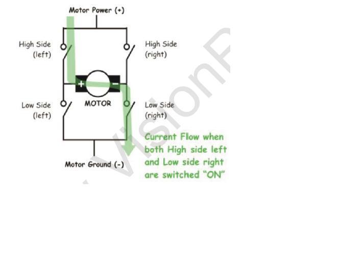

In dem robotika-tutorial ist im Prinzip genau das abgebildet, dass ich
machen wollte. 4 Transistoren sind, wie in angehängtem Bild aus der
Robotika-Seite, geschaltet. Wenn ich das so einfach machen kann, wozu
noch einen Motortreiber? Zumindest wurde ein Treiberbaustein in einer
Schaltung bei uns mal verwendet. Ich lese mir erstmal die Seite.
Vielleicht weiß ich dann mehr.
Ich habe mal ein Datenblatt überflogen. Ich könnte sowas wie 1-2 Sätze
gebrauchen wo mir das besondere erklärt wird gegenüber einer Ansteuerung
von 4 Transistoren.
Grüße
Timo S.
von Timo S. (Gast)
Hier das Bildchen
von Stefan B. (stefan) Benutzerseite
Das Bildchen ist die Prinzipskizze wie eine H-Brücke funktioniert.
Die "4 Transistoren" (plus Widerst#nde etc.) ist der Aufbau einer
H-Brücke aus diskreten Bauteilen. Die Transistoren ersetzen die Schalter
In dem Treiberbaustein (hier L293 bzw. L293D) ist diese H-Brücke (zwei
davon) in einem IC implementiert und es gibt eine digitale Ansteuerung
dafür im gleichen IC. Zudem garantiert die Logik im IC, dass kein
unerlaubter Zustand der H-Brückenschaltung eingenommen wird
(Kurzschlussfall z.B. beide Schalter rechte Seite geschlossen)
