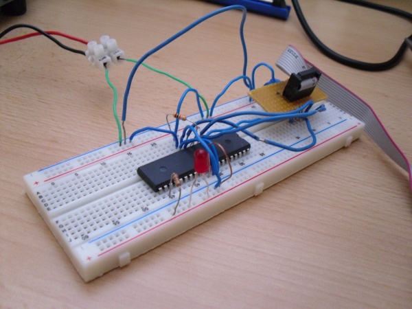

ich bin einsteiger im bereich µC und habe jetz eine platine, habe mir
aber auch eine eigene schaltung auf einem steckbrett gemacht. Ich
benutze Debian GNU/Linux 5.0.6

Persönliche Seite #1893326
Der Schaltplan ist so OK. Bei deinem konkreten Aufbau hast du auf rel.
kurze Leitungen geachtet? Vielleicht solltest du noch was zum
verwendeten ISP-Programmieradapter schreiben.
Anm.: Das Bild vom Steckbildaufbau mag ich nicht. Wenn man nicht dieses
spezielle Steckbrett und genau die gewählten Positionen hat, kann es auf
der "Mittelverteilerschiene" leicht zum Kurzschluss zwischen Vcc und GND
kommen.

zu den langen kabeln...ich weiß nicht genau was lang ist im zusammenhang
mit µC-Schaltungen^^. hier mal ein bild zu meiner schaltung, da kannst
schauen ob die kabel zu lang sind.
Persönliche Seite #1893429
Wenn das Flachbandkabel rechts nicht noch wesentlich länger ist, passt
das.
Das Kabelgewirr kann ich nicht richtig zuordnen besonders nicht, ob die
Leitungen zum ISP Adapter an den richtigen µC Pins enden.
Ich würde das neu aber sauberer aufbauen.
Wenn du mehrere Drahtfarben hast, dann GND Leitungen konsequent schwarz,
Vcc Leitungen rot und Signalleitungen blau (MOSI) oder grün (MISO). Mit
einem schwarzen Edding kannst du dir leicht aus grün/blau weitere
zebra-gekennzeichnete Leitungen machen z.B. für RESET.
Das liest sich vielleicht lächerlich, erleichtert aber die Ferndiagnose
bei Fotos! Bei Fotos darauf achten, dass man die Pins sehen und abzählen
kann. Manchmal sind Steckverbindungen zu benachbarten Pins die
Fehlerursache. Auch den Verlauf von sich überkreuzenden Leitungen sollte
man gut sehen können.
Als Verlängerung einer Leitung zu Vcc würde ich nicht die blau markierte
Schiene benutzen (rechte Seite des Steckbretts). Nutz die beiden
Versorgungsschienen, dann brauchst du keine Leitungen über den µC zu
ziehen.
Die LED und den Widerstand für die LED behalte mal im Auge. Du kannst
die zum Spionieren an der MOSI oder MISO Leitung benutzen. Die LED
sollte flackern, wenn Daten auf der Leitung fliessen. Zuerst die Leitung
vom ISP-Adapter zum µC spionieren (MOSI), dann die Leitung vom µC zum
ISP-Adapter (MISO) bzw. auch die SCK Leitung.
