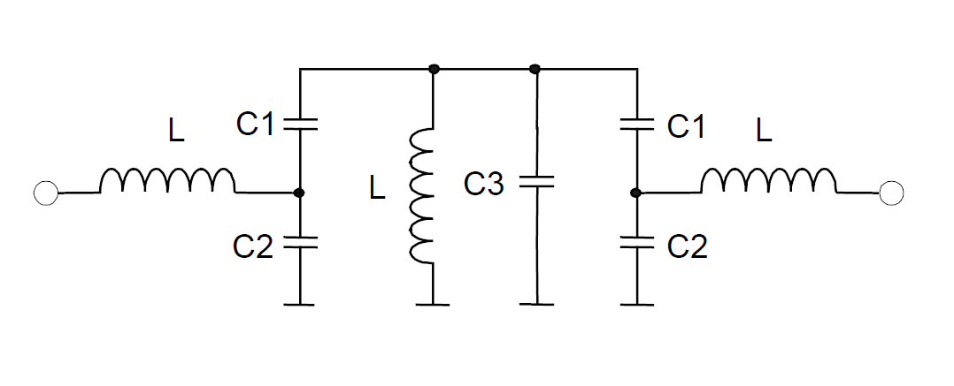

ich versuche das Bandfilter (Anhang) zu verstehen und vor allem
Nachzurechen. Hierzu suche ich die Formeln.
Ich selbst bin kein "studierter" Elektroniker sonder ein Interessierter
Quereinsteiger.
Hoffe, dass mir hier irgendjemand helfen kann.
Für dieses Filter habe ich in alter Literatur gute Praxistabellen
gefunden, die im Aufbau und in der LTSpice Simulation nahezu
übereinstimmen.
Ich möchte jedoch die Bauteilwerte nicht empirisch ermitteln, sondern
zuerst am Papier berechnen, dann aufbauen.
LG
Günter
Auf Papier berechnen ist bei dem Ding hier schon nicht mehr ganz
trivial. Vor allem brauchst Du viel Papier ;) Das System ist immerhin
von 8. Ordnung, d.h. Deine Übertragungsfunktion hat einen Nenner 8.
Ordnung. Spätestens bei den Polen und Nullstellen bist Du auf Papier
chancenlos. Dann braucht es Numerik (nicht auf Papier, wenn man das
Ergebnis noch zu Lebzeiten haben will).
Grundsätzlich geht man das am besten mit der sogenannten
State-Space-Representation an (Google). Man definiert States
(Kondensatorspannungen und Ströme in Induktivitäten) und liest aus dem
Schaltplan deren zeitliches Differential ab. Dann schreibt man alles in
Matrizen, um es dann vernünftig in z.B. Matlab weiterverarbeiten zu
können.
Ich weiss nicht, was Du Dir von der Berechnung genau erhoffst. Ich kann
Dir aber sagen, dass Du aus der endgültigen Formel für die
Übertragungsfunktion nicht schlau werden wirst, falls Du nur diese
suchst, oder sie herleiten willst.

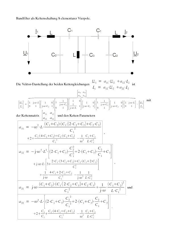

Ich habe das mal für das angegebene Netzwerk in Mathematica gemacht,
screenshot anbei. Das System ist 6.Ordnung, nicht 8ter. Es ist unten die
Übertragungsfkt. dargestellt bei Abschluß des Netzwerks mit dem
Widerstand R am Eingang und Ausgang.
Sieht eigentlich gut aus, aber nen Fehler kann ich natürlich nicht
aussschließen.
Math rulez!
Cheers
Detlef

Weil die drei L, die beiden C₁ und die beiden C₂ jeweils gleich sind,
bleiben die Ketten-Parameter gerade noch "vernünftig" darstellbar.
Anwendungsbeispiel. Bei sekundärseitigem Leerlauf I₂ = 0 A wird aus der
ersten Gleichung U₁ = a₁₁·U₂, woraus die (Spannungs-)
Übertragungsfunktion U₂÷U₁ = 1÷a₁₁ folgt.
Ja klar, das Ding ist von den Werten her symmetrisch, womit sich ein
paar Pole wegheben können. Mit allgemeinen Werten wären wir bei 8.
Ordnung.
Das Knotenpotenzialverfahren scheint noch eine gute Alternative zu
State-Space zu sein. In Sachen Stabilität geht manchmal leider
Information verloren (Pole-Zero-Cancellations), die aus der
Übertragungsfunktion ja nicht mehr hervorgehen.
> Ordnung.
Nein, auch dann sind wir bei 6ter Ordnung. Die Ordnung ist ne
strukturelle Eigenschaft der Schaltung, da spielen die Bauteilewerte
keine Rolle.
