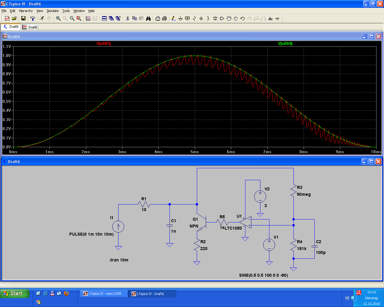

Hallo miteinander,
ich möchte gern mit der Schaltung im Anhang einen Kondensator auf einen
bestimmten Spannungsverlauf auf/entladen. Die Stromquelle lädt diesen
auf und der Transistor soll C1 entsprechend dem Verlauf von V1(Grün)
entladen. Die Ausgangsspannung(rot) verläuft aber anders. Der OP
arbeitet auch mehr schaltend als analog.Was kann ich dort verbessern?
Gast #1893709
Du hast einen nichtinvertierenden Verstärker. Aufgrund der Invertierung
durch den Transistor müssen die + / - Eingänge vertauscht werden. Das
ist auch richtig gemacht. Durch die zusätzliche Verstärkung und die
Verzögerung des Transistors neigt so eine Schaltung zum Schwingen.
Deshalb muss man die Grenzfrequenz durch runter nehmen. Das macht man,
indem man parallel zum Widerstand in der Rückkopplung einen Kondensator
einfügt. Grenzfrequenz ist dann fg=1/(2*PI*R*C). Der Widerstand in der
Rückkopplung ist hier aber C3.
ggf. mit dem Wert von C2 spielen.
Ich würde wegen des großen Widerstandes mal 1-10pF verwenden.
