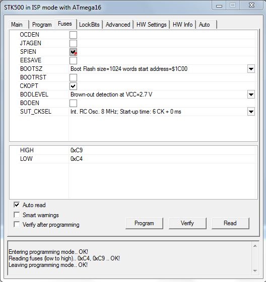

Die Fehlerbeschreibung ist sehr dürftig (nämlich nicht vorhanden, nicht
mal der µC-Typ ist benannt).  Was passiert?  Kommt gar nichts?  Kommt
nur Müll?  „Wackelt“ der Tx-Pin?
Die allermeisten UART-Fehler hier beruhen auf falschem Takt.  Also lass
dich mal näher darüber aus.  Verwendest Du einen Quarz?  Welchen?  Wie
hast Du die Fuses eingestellt?  Bitte alle Fuse-Bytes nennen.  Wie und
wo im Programm hast Du F_CPU o.ä. übergeben?  Hast Du mal eine
Warteschleife ausgemessen?
Ok, sry ich war mir nämlich ziemlich sicher, dass der Hacken bei der
Software iegt.
Mikrocontroller Atmega16-16PI
Takt: Intern 8MHz
Was passiert: Es kommt gar nichts.
Der Controller funktioniert (LCD funktioniert).
lg andy
