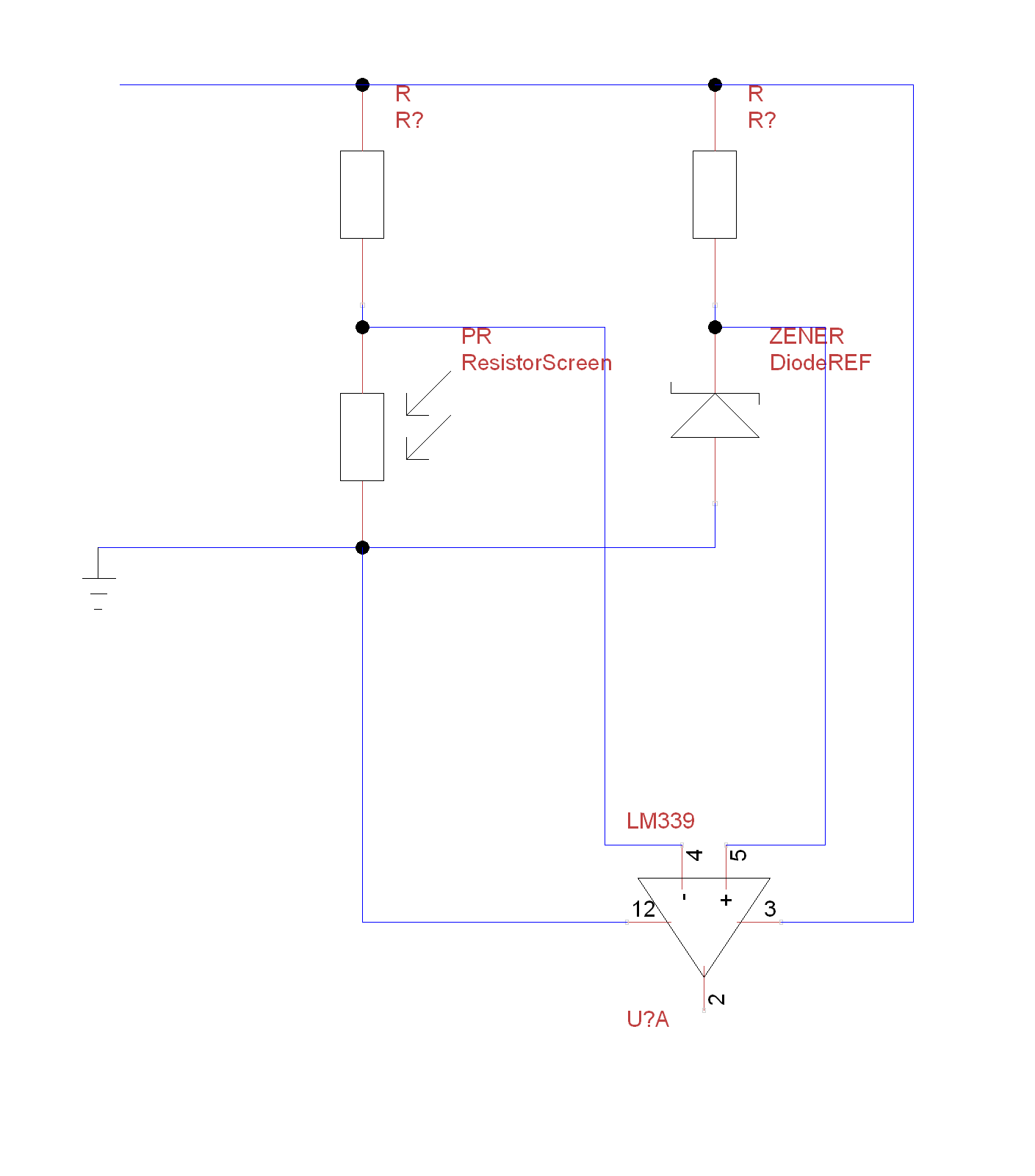

Hi Leute,
ich stehe zur Zeit vor dem Problem, einen eindeutigen, binären Pegel aus
einem Photowiderstand zu bekommen. Dazu habe ich mir die angehängte
Schaltung überlegt und würde euch bitten, mal einen Blick darauf zu
werfen und mir zu sagen, ob das so klappen kann.
Ich versuche, die abfallende Spannung am Photoresistor, der zusammen mit
einem anderen Widerstand als Spannungsteiler geschaltet ist mit Hilfe
des Komparators unten mit einer Referenzspannung von der Zenerdiode zu
vergleichen. Die Spannung an der Zenerdiode würde ich - sobald ich den
Photowiderstand vermessen habe - durch die Wahl des Bauteils
entsprechend so einstellen, dass bei der gewünschten Helligkeit die
Spannung am Photowiderstand unter die Zenerspannung fällt und somit der
Komparator einen LOW-Pegel ausgibt. Stimmt das so alles, oder habe ich
hier noch irgendeinen groben Schnitzer übersehen?
Vielen Dank für eure Hile im Voraus,
Paul
PS: Der 'lose' Draht oben wird im Endeffekt eine +5V Spannungsversorgung
sein

Viel einfacher geht das, wenn du anstelle des Komparators einen Trigger
mit dem ICM7555 verwendest, der hat die Referenz und die Hysterese schon
eingebaut. Du brauchst dann nur noch den Spannungsteiler aus
Photowiderstand und dem anderen Widerstand zum Einstellen der
Schaltschwelle.

Weil du so auch kleine Schwankungen der Betriebsspannung mit detektierst
>> Baue
>> eine Hysterese mit ein (Stichwort Schmitt Trigger).
> Warum das? Um ein vorschnelles Rückschalten zu verhindern, oder gibt es
> da noch andere Gründe?
Das schaltet nicht nur zurück sonder kann am Umschaltpunkt richtig schön
rumflattern.

Hallo Paul,
Deine Schaltung ist schon fast i.O..
Ausser, dass die Symbole in TinyCAD so beschr/&"$%!$ aussehen und die
Grafik ruhig ein wenig kleiner haette ausfallen duerfen.
Beim Komparator nicht den Widerstand vom Ausgang nach Betriebsspannung
vergessen, sonst kommt nichts raus (Datenblatt nachlesen!)
> Was wäre denn der Vorteil von einer Wheatstone-Brücke im Gegensatz zu
> der Variante mit der Diode, konkret in diesem Fall?
Es ist hier KEINE Wheatstonebruecke, sieht nur so aus.
Wenn Du eine Z-Diode benutzt, hast Du einen festen Schaltpegel.
Nimmst Du stattdessen einen Widerstand und noch einen von (+) zum
Ausgang, kannst Du den Pegel mit dem Spannungsteiler am (+) einstellen
und die Hysterese mit dem Widerstand zum Ausgang.
Dann brauchst Du keine Z-Diode aussuchen sodern nur ein Poti einstellen!
Die Hyesterese ist dafuer, dass an genau dem Umschaltpunkt kein
"Zéppeln" passiert (durch irgendwelche geringe Brumm- oder
Rauschspannnungen), sondern ein saubere Umschalten.
