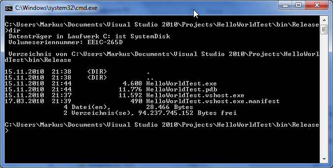

Allerdings stört es mich, wenn ich auch nur ein kleines Tool schreibe,
dass dieses dann ein Framework von mehreren 10 MB benötigt, obwohl mein
Tool selber nur aus einer 100 kB grossen EXE besteht.
Ausserdem ist .NET langsam, das stimmt.
Deshalb programmiere ich mit C++, und zwar ohne .NET, damit am Schluss
Maschinencode rauskommt.

Die Größe des Frameworks dazu zu rechnen ist aber eine
Milchmädchenrechnung, da das Framework ja nur einmal für alle
.NET-Anwendungen vorhanden sein muss und außerdem auf jedem halbwegs
aktuell gehaltenen PC ohnehin bereits installiert sein sollte.

von Markus V. (valvestino)
Leider kann ich Eure Behauptungen bzgl. der C#-Programmgröße nicht ganz
nachvollziehen. Bei mir hat das oben angeführte Hello-World-Programm in
C# mit VS2010, Platform AnyCPU unter Win7 x64, gerade mal 4.608 Bytes,
wohlgemerkt Bytes, nicht KiloBytes! Allerdings habe ich es noch um einen
Console.ReadKey() Aufruf erweitert. Insofern ist das bicht wirklich
vergleichbar... ;-)
Im Arbeitsspeicher zur Laufzeit belegt das ganze dann tatsächlich ca.
7,2 MB. Solche Zahlen sind allerdings immer mit Vorsicht zu
interpretieren. Eine weitere Instanz des Programms belegt z.B. "nur
noch" weitere 2,1 MB.

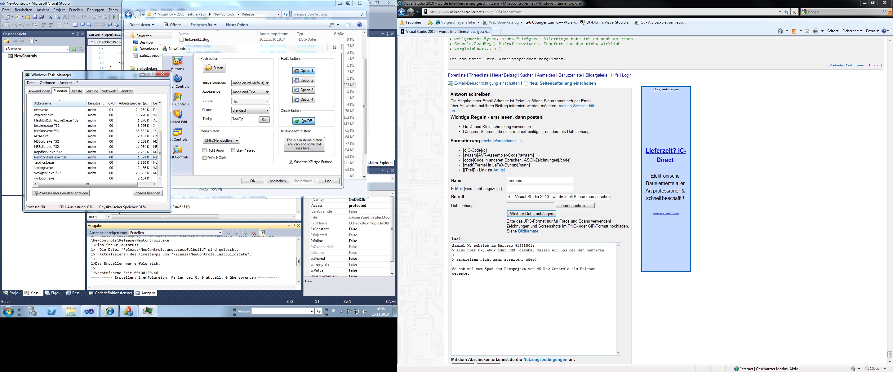

So hab mal zum Spaß das Demopojekt von MS New Controls als Release
getestet, Speicherverbrauch im Bild. Dazu kommt keine Virtuelle
Maschiene was einen zweiten Heap Erzeugt und verwaltet.
Wenn mann jetzt mal die Kosten Differenz, für 2K oder 3K User die an
einer Terminalserverfarm arbeiten, hochrechnet. Also mehr an Hardware /
Strom / Kühlung, und selbst in kleinen Serverräumen mit 20-30 Servern
steht eine Klima mit 15-20 KW, kann keine .Net Programmierung günstiger
sein.
