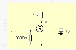

möchte einen Vorverstärker bauen, ähnlich einer Kondensatorkapsel, wo
ich am Kollektor eine lange Leitung anschließen kann.
Also z.B. Tonabnehmer an einen S-FET (Gate) und dann Ausgang ans Kabel
und am Ende des Kabels Spannung einspeißen.
Gibt es einen Tipp, welcher Transistor geeignet ist, welche Schaltung?
Danke.

Ein Widerstand mit 10000M ??
von ArnoR (Gast)
Wie lang ist denn die Leitung? Man kann mit 100pF/m Kabelkapazität
rechnen. Damit und mit der gewünschten Bandbreite ergibt sich der
Drainwiderstand des SFET. Nun noch den Drainwiderstand durch die
gewünschte Verstärkung teilen und man hat die inverse Steilheit des SFET
und sucht sich den dann anhand der Datenblätter aus.

Die Schaltung mit dem hohen Wid. ist aus eine Mikrofonkapsel (I-Net
Beitrag). Der hohe Widerstand ist im SFET integriert.

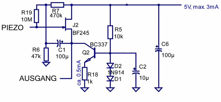

Hey, das ist doch mal eine Spitzenaussage...endlich.
Ich habe hier eine prima Schaltung dafuer.
Ich benutze sie fuer ebensolche Aufnehmer und registriere 10000km
entfernte Erdbeben damit.
Die Auswerteschaltung habe ich hier nicht gezeigt, denn die beinhaltet
eine Menge mehr Gehirnschmalz.
Die untere Grenzfrequenz liegt bei meinen Teilen bei 0.1Hz. Hanegt von
dem von Dir benutzten Piezo ab (Kapazitaet).
Der Eingangswiderstand ist durch die Bootstrapschaltung ungefaehr 100
MOhm.
Wenn Du eine andere Betriebsspannung benutzt, musst Du evtl. R6 anpassen
(mit Simulation wie LTSpice oprtimieren!).
Die Schaltung ist auch ohne den zweiten Transistor funktionsfaehig
(Statdessen ein R), hat aber dann schlechtere Performance.
Achtung: Bei EInschalten dauert es wegen der hohen Impedanzen lange, bis
das Ausgangssignal stabilisiert.
Gruss
Michael
von mexman (Gast)
Das Brummen bekommst Du nur weg, wenn der Piezo-Geber komplett geschirmt
ist.
Das kommt daher, dass der Eingang der Schaltung so hochohmig ist.
Ist auch garkein Problem: Wenn Du eine normale Piezoscheibe hast, dann
befestigst Du darauf einfach ein Gewicht.
Damit die Resonanzfrequenz dieses Beschleunigungsaufnehmers - was
anderes ist das nicht - moeglichst klein ist, ein moeglichst grosses
Gewicht ;-)
Dann das ganze mit dem Verstaerker in ein wasserdichtes
Aluminiumgehaeuse verklebt (kraftschluessig) in den Sand unter Deiner
Wegplatte gelegt.
Sollte sich das Teil irgendwo dennoch Brumm einfangen (bei mir passiert
das bei extrem hohen Empfindlichkeiten der nachfolgenden Stufen
natuerlich auch) dann laesst sich das einfach ausfiltern. Entweder mit
einem Notch-Filter, wenn Du die Frequenzen ueber 40 Hertz auch auswerten
willst.
Bei Dir reicht aber ein Messbereich bis 20Hz.
So kannst Du leicht ein Tiefpass mit 30Hz Grenzfrequenz nachschalten und
der Brumm ist weg!
Der o.a. Eingangteil hat uebrigens die Verstaerkung 1,
Gruss
Michael

@ArnoR
Hallo Arno, nur mal zum verständnis, meinst du die Grenzfrequenz oder
wirklich die Bandbreite. Wenn ich dich richtig verstanden habe!
Denks du an einem Tiefpassfilter.
      R
     ____
----|______|-----------
                 _
                 _ Kabelkapazität
Sorry mich interesiert dein vorgehnsweise. Das hört sich vernünftig an.
Danke
von ArnoR (Gast)
Ich bin davon ausgegangen, dass die untere Grenzfrequenz=0 ist und dann
sind Bandbreite und obere Grenzfrequen gleich, gemeint ist natürlich die
obere Grenzfrequenz.
Mit 20m Kabel, also C=2nF und Grenzfequenzen im Hertz-Bereich erhält man
für R Werte im Megaohm-Bereich. Dies ist jetzt keine gute
Dimensionierungsgrundlage. Was du eigentlich messen wolltest , also
welche obere Grenzfrequenz nötig ist, hast du ja erst später gesagt.
Falls tatsächlich verstärkt werden soll, würde ich jetzt einen SFET mit
einigen mA Idss nehmen und den Drainwiderstand entsprechend auswählen.
z.B. BF256A mit Idss=5mA ->Drainwiderstand=500 Ohm, dann erhält man bei
Ugs=0 etwa Ids=5mA und Uds=2,5V. Die Verstärkung ist mir der Steilheit
des SFET von 6mA/V etwa 3-fach. Eine höhere Verstärkung erreicht man
durch Einsatz einer Konstantstromquelle anstelle des Rd. Falls nur eine
Impedanzwandlung ohne Verstärkung gemacht werden soll, geht die oben
gezeigte Schaltung von mexman.

Die Schaltung von mexman geht aber nicht über nur 2 Drähte -- oder doch?
Wenn ja wie?
von Michael R. (mexman) Benutzerseite
Hallo Jens,
geht.
Gib mir ein paar Tage das rauszusuchen. Hatte ich auch in Betracht
gezogen, dann aber nicht gebraucht.
Gruss
Michael
von ArnoR (Gast)
Die Schaltung von mexman geht nicht über 2 Drähte. Es muss +Ub, Masse
und der Ausgang übers Kabel geführt werden. Bei der einfachen Schaltung
entfällt die Leitung für +Ub. Warum willst du diese Schaltung nehmen? Es
ist besser, gleich direkt am Sensor zu verstärken, auch wenn es nur
3-fach ist, als das Signal das Kabel lang zu führen und dann die
eingekoppelten Störungen mit zu verstärken.
