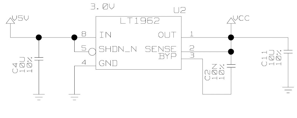

Hallo!
Bin neu hier und freue mich teilnehmen zu können.
Ich möchte ein TCXO mit der Spannung vom USB-Port möglichst sauber
betreiben. Die Schaltung läuft auf 3.0V, somit sind die "wackeligen"
USB-Werte nicht so dramatisch.
Wie kann ich möglichst "sauber" von den 5V des USB-Ports auf die 3.0V?
In den Foren hier habe ich Empfehlungen über DC-DCs mit nachgeschalteten
Reglern gelesen. Ein Kollege hat mir die Schaltung mit einem LT1962 im
Anhang empfohlen (Low Drop, Low Noise). Den LT1962 gibt es nämlich mit
3V als fester Ausgangsspannung.
Was mich wundert: Die Kondensatorwerte weichen von den empfohlenen im
Datenblatt ab und ich konnte bislang nicht herausfinden, ob sie sich
negativ auswirken könnten.
Vermutlich ist auch ein LR-Glied nach dem USB-Port sinnvoll, oder?
Freue mich auf Antworten
LDW
Bist du da sicher? Ueblich sind doch eher 3.3V
Mit einem Lowdrop Regler. Aber das weisst du ja schon.
Klar, wenn du den irgendwo kaufen kannst. Solche Regler gibt es ja
mittlerweile eine ganze Menge.
Halte dich genau an das Datenblatt deines Reglers. LowDrop Regler sind
teilweise etwas sensibel was die Kapazitaet und den Innenwiderstand des
Kondensators angeht. Aber deshalb steht dazu auch immer was im
Datenblatt. Daran solltest du dich auf jedenfall halten.
Die Frage ist welche Stoerungen erwartest du, was stellst du fuer
Ansprueche an deine Schaltung und was macht die Schaltung.
Es ist im Prinzip wohl kein Fehler eine Drossel in die 5V Leitung zu
schalten. Aber ich moechte wetten, ohne es jemals gemessen zu haben, das
die Masse eines PCs viel verseuchter ist. Das kann egal sein, das kann
aber auch interessant werden wenn deine Schaltung selbst noch mit einer
anderen Masse verbunden ist.
Olaf
OP #1894982
Es handelt sich um ein GPS-Modul (leider ist kein Datenblatt verfügbar,
da es sich um ein neues Modell handelt, welches mir im Rahmen der
Intergeo mit einigen Informationen übergeben wurde). Power-supply ist
mit 2.7-3.6V genannt, "intern" regelt das Modul jedoch auf 3.0V runter,
sagte der Lieferant. Auch die Stromverbrauch ist nur bei 3.0V mit 110 mW
angegeben. 3.3V dürften also vermutlich keine großen Probleme mit sich
ziehen.
4,40 EUR bei Farnell, oha.
Kannst Du mir zu Alternativen raten?
Ich habe leider keine Möglichkeiten, die Störungen zu messen, die von
meinen PC-Netzteilen ausgehen. Ich gehe jedoch vom Schlimmsten aus.
Vielleicht ist eine Akku-Lösung sinnvoller?
> schalten.
Hat jemand zufällig Werte oder Schaltungsbeispiele parat?
Ansich nicht ... nun, die GPS-Antenne wird vielleicht auf einen Ständer
aus Metall gestellt, aber ich könnte den Ständer isolieren.
Grüße
LDW
