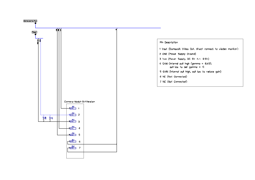

Ich möchte gerne eine Schaltung entwerfen, die als grundlage für eine
BlackBox dient!
Ich habe dazu bereits einen Schaltplan entworfen (siehe Anhang).
Folgende Bauteile habe ich verwendet:
PIC32MX4FL512
Spannungswandler
billiges KameraModul1 (Conrad El.) --> Datenblatt C-Cam
Beschleunigungssensor  ---> Datenblatt Anhang
USB-Ansteuerung
Jetzt lauten meine fragen:
1) ist es möglich mit dem von mir gezeichneten Schaltplan auf einen
USB-Stick zu schreiben/speichern.
2) kann ich die signale, die mir diese kamera liefert ohne weiters in
den microprozessor speisen und da bei gegebenen Interrupts, die letzten
3 minuten und die kommende minute auf den USB zu schreiben und diesen
dann an meinen PC hängen und als AVI file öffnen??
So, das wäre im großen und ganzen mal alles!!
Ich sage im Vorraus schon vielen Dank, wär echt klasse wenn sich da
jemand auskennen würde bzw. mir weiterhelfen kann...
MfG
Sebi
Kann auf den Plänen nix Vernünftiges erkennen. Elektrisch ist USB ja
keine Hexerei. Software-seitig schon eher, würd ich mir nicht antun,
sondern ne Memory Card (SD/MMC) verwenden.
Kann nix erkennen auf den Plänen.
Wie verarbeitest du das composite Videosignal?
Wie schaust du 1 Minute in die Zukunft? ;)
AVI ist ein Format für einen Container (Audio&Video). In welchem Format
willst du den Videostrom speichern?
Hast du schon mal was mit MC gemacht? Sieht für mich aus, als möchtest
du einfach ein paar Drähte verbinden und gut is. ;)
Viel Erfolg! 8)

#1895106
1) ich kann auf keinem Schaltplan irgendwas genaues erkennen, geschweige
denn PIN-Bezeichnungen lesen.
2) Was für einen Quarzoszillator hast du vorgesehen? Wieviel MHz ?
Prinzipiell ja. Das entscheidet alleine der PIC / bzw. dessen
Programmierung. Mit USB hast du dich hoffentlich dem entsprechend
äußerst intensiv beschäftigt.
Ja sicher kann man das. AD-Wandler / Komperator.
damit meinst du wohl eine gewisse Beschleunigung = Unfall oder
ähnlichem.
> die letzten
Rechne mal aus was für Datenmengen da anfallen. Diese musst du noch
verarbeiten, komprimieren, den USB managen
Nehmen wir mal 20(fps)   320  240 = 1.536.000 Bits pro Sekunde !!!!
Man beachte dass diese Bild nur 2farbig ist. Entweder ganz schwarz oder
weiß. Möchte man noch Graustufen so ist dieser Wert mit der
entsprechenden Bitzahl (Graustufenauflösung z.B. 10bit = 2^10
Graustufen) zu multiplizieren !!
> und diesen
tja dazu muss man auf dem PIC AVI komprimieren und den Fileheader
kreieren.
Alles in allem für einen Profi machbar. Nachdem ich deinen Kenntnisstand
bei ca. 2% vermute sage ich klipp und klar NEIN NEIN NEIN !
Hierfür verwendet man fertige Video-ICs die komprimieren können. Du hast
ja glaube ich noch nie einen PIC an USB gehabt. Fang erst mal mit dem
Beschleunigungssensor an, mach da gescheite Filter dahinter. Damit bist
du schon einen Monat lang beschätigt. Überleg dir was es ausmacht, wenn
das Auto schräg steht, in ein Schlagloch fährt oder solche Szenarien.
Lies mal was zum Thema Kalmanfilter oder Komplementärfilter. Die
Sensoren rauschen wie sonst was - gerade beim KFZ-Bordnetz ist das
tödlich.
Zur Kamera - Elektor hatte glaub vorletzten Monat was mit Kameras
gemacht. Die haben einen PIC verwendet und waren bei 16MHz unterwegs.
Die habens geschafft 18*12 Pixel zu verarbeiten bei 8bit Graustufen und
12fps.
Wenn du ernsthaft vorhast mit Video zu arbeiten verende a) einen
Blackfin oder b) einen FPGA.
Alles in allem hobbytechnisch kaum realisierbar bzw. mindestens 8-10
Jahre Microcontrollererfahrung. Die hast du nicht.
Weiter geht's mit USB - schau dir die Spezifikationen an, Deskriptoren,
High-Speed-USB. Dann schau dir AVI Komprimierung an und arbeite damit.
Wenn du tough dran bleibst tippe ich auf 3-5 Jahre Entwicklungszeit als
Einzelperson.
Wie sieht's denn mit deinen PIC-Vorkenntnissen aus ?

OP #1895194
Hey,
ich bin nicht ganz allein, der das macht (wir sind zu zweit :-) )
Uns ist jetzt klar geworden, dass wir mit unseren geringen
Vorkenntnissen (die wahrschleinlich sogar unter 2% liegen) das nicht
realisieren werden können.
Aber trotzdem danke für die schnellen und direkten Antworten.
