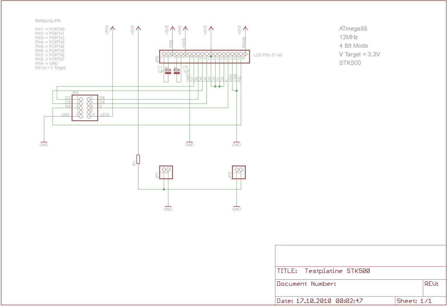

von Patrick R. (pat711)
Guten Abend zusammen,
ich habe nun den oben stehenden Code noch einmal genauer angesehen.
allerdings konnte ich immer noch keine fehler ausmachen. Im anhang
dehalb der Code mit makefile und sonstigen Dateien.
Die Beschaltung ist im Bild festgehalten.
Kann mir bitte jemand helfen? ich bin so langsam wirklich am
verzweifeln. Ich vermute, dass ich in der Initialisierung etwas falsch
gemacht habe. Ich werde diese morgen auch selbst noch einmal durchsehen.
Aufbau:
STK 500 mit ATmega 88
externe Platine mit im Bild ersichtlicher Beschaltung
12MHz Takt
3,3V-Versorgung durch das Board
MfG Pat711
Ich vermute ich habe meinen Fehler endlich gefunden. An VIN sind keine
3,3V angeschlossen Kopf gegen Wand und ich hatte es auf die Software
geschoben. Oh mann. ich werde das ändern und dann melde ich mich hier
vll nochmal ^^

Ich habe die nötige Verbindung nun eingelötet, allerdings regt sich
immer noch nichts.
MfG Pat711
Abend zusammen,
ich habe nun noch einen weiteren Hardwarefehler behoben, und zwar waren
die Datenleitungen auch falsch herum. Keine Ahnung wa ich da gemacht hab
als ich den chaltplan gezeichnet hab.
Nun geht das LCD allerdings immer noch nicht. Nun habe ich mir mal die
Library-version, die Tobias Tetzlaff aus der LCD-routine von Ulrich
Radig gemacht hat genauer angesehen. Diese sieht mir vielversprechender
aus, vor allem weil da auch das Busy-Flag abgerufen wird. Daher baue ich
nun noch einmal ein neues Board mit der Hoffnung dass die sache dann
läuft. :)
MfG Pat711
