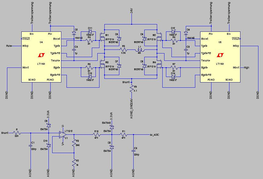

Ich baue derzeit einen elektrischen Antrieb auf, der mit Hilfe des
Entwicklungsboards TMS320-P28016 von Olimex
(http://olimex.com/dev/index.html) gesteuert und geregelt wird. Darauf
ist der DSP TMS320F28016 (60MHz) von Texas Instruments integriert.
Betrieben und versorgt wird es über USB.
Das Leistungsteil für den Motor ist eine H-Brücke und hängt an einem
24V/20A-Netzteil.
Die Strommessung erfolgt über einen Shunt (lowside). Nachfolgend kommt
eine Auswerteschaltung (nicht. inv. OP + TP + Schutzdioden +
input-clamp-Widerstände) zur Signalanpassung an den ADC. Funktioniert
soweit alles prima.
Der ADC (12-Bit) wird mit der maximal möglichen Frequenz von 7,5 MHz
betrieben.
Nun zum Problem.
Schließe ich den ADC an ein auf dem Olimex-Board befindliches Poti an,
so ist das Messergebnis sehr genau. Wenn das Signal aber von der Brücke
kommt, so liegt das Messergebnis immer rund 5% ÜBER dem tatsächlich
anliegenden Spannungswert. AGND und DGND sollten sauber getrennt sein.
AGND wird nur für die Auswerteschaltung und den zugehörigen
DC/DC-Wandler (potentialgetrennt) verwendet. Der DGND nur für die
MOSFET-Treiber der H-Brücke und den zugehörigen DC/DC-Wandler
(potentialgetrennt). AGND und DGND sind nur an einem Punkt auf dem
Olimex-Board verbunden. Der GND des Netzteils und AGND treffen sich nur
unterhalb des Shunts. Es sollte also keine Masseschleifen geben.
Bezogen auf AGND messe ich am AD-Pin auch die richtige Spannung, z.B.
2V. Der ADC misst aber 100 mV mehr. Das entspricht 7 Digits.
(ADC_Wert/4096 = U_Shunt/3 = I_Shunt*0.1*6.6/3)
