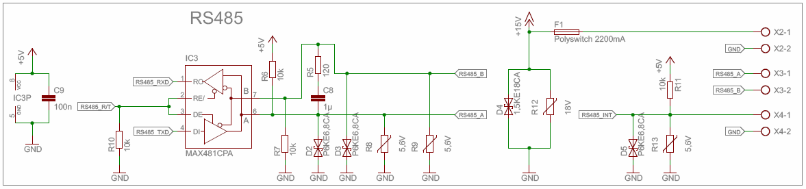

Per DCDC-Wandler trenne ich die RS485 Transceiver von der
Versorgungsspannung und über Optokoppler trenne ich die Datenleitungen
(So wie im Artikel "Galvanische Trennung"). Zusätzlich würde ich gerne
eine Interruptleitung einbauen, die beim Master einen External Interrupt
auslöst. Diese würde ich ebenfalls über Optokoppler trennen. Für das
Buskabel hab ich also zunächst 4 galvanisch getrennte Leitungen:

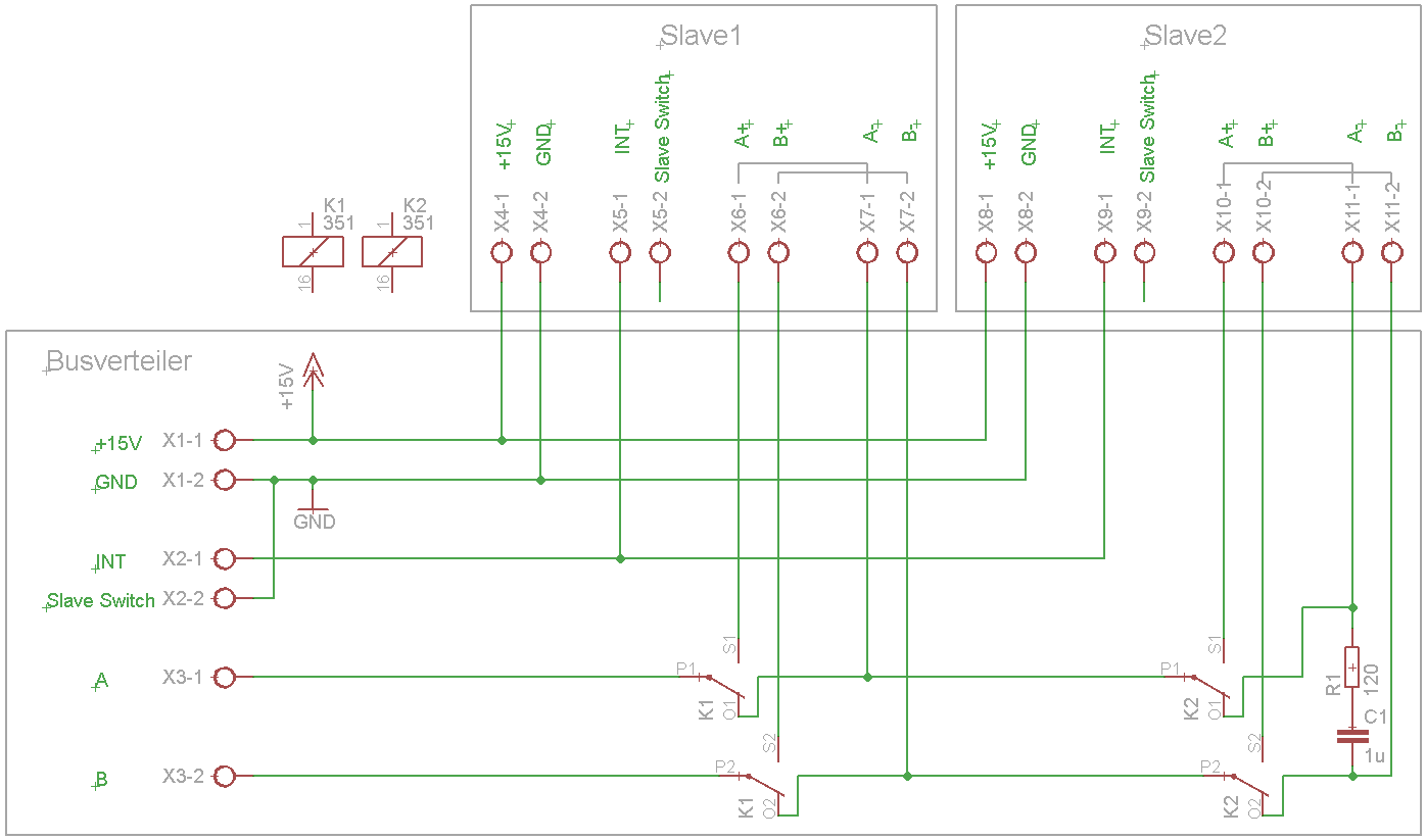

Meine Frage nun: Muss ich jeden Teilnehmer nochmals von der 15V
Spannungsversorgung trennen?
Oder kann ich einfach ein zusätzliches Adernpaar für 15V und GND
benutzen und alle Teilnehmer direkt darüber versorgen? Die Slaves haben
keine Verbindung zur Erde, wodurch eigentlich keine Masseschleifen
entstehen sollten, oder? Ich würde dann also ein 2x3 adriges EIB-Kabel
nehmen.
StammC:
5. 15V
6. GND
Ist das so machbar?
Über die Bustopologie muss ich mir noch Gedanken machen. Würde gern mit
max. 5m langen Stichleitungen arbeiten.

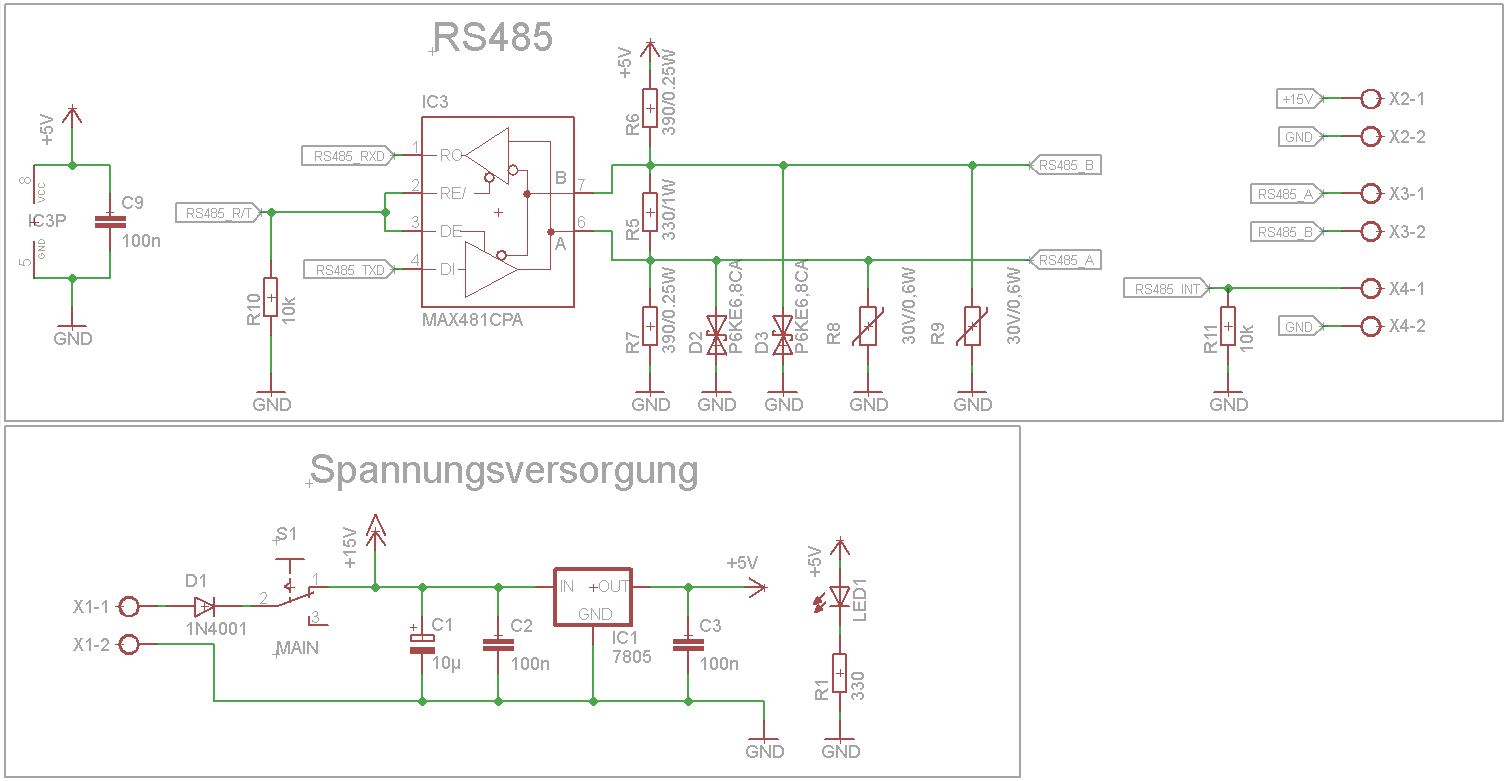

Ich würde bei der Anzahl der Teilnehmer nochmal die Verlustleistung
durchrechnen. Da kannst du Pi*Daumen mit 50mA Verlustleistung pro Device
rechnen und musst die Stromversorgung entsprechend dimensionieren.
Persönlich würde ich einen DC/DC für die 5V-Erzeugung benutzen.

Wenn der Slave mit Relais und LEDs 100mA braucht und aus 15V Eingang per
7805 5V generieren soll, dann sind das 10V*100mA = 1W Verlustleistung
pro Slave, die der 7805 verheizt. 1W ist eine ganze Menge Holz und heizt
den Slave ordentlich auf.
Bei einem DC/DC und 80% Wirkungsgrad ( weil Layout nicht optimal, die
vorgegebenen Bauteile gerade nicht lieferbar u.s.w.) sähe das so aus,
dass für 5V*100mA=0.5W Ausgangsleistung etwa 0,63W Eingangsleistung
erforderlich sind, der Schaltregler setzt also gerade mal 130mW in Wärme
um.
Bei Deinem Bus werden diese erst einmal kleinen Zahlen dann recht
eindrucksvoll: 30W Verlustleistung gegenüber 3,9W...
Ich habe allerdings keine Ahnung, warum Du den RS485 Bus galvanisch
trennen willst. Alle Devices hängen am gleichen Bus und an der gleichen
Versorgungsspannung. Nimm fürs Gröbste ein paar TVs Dioden und
vielleicht auch ein paar schnelle Varistoren in die Datenleitungen.
Fertig.
Wir entwickeln hier ganz andere Geräte in ganz anderem Umfeld und deren
RS422 und RS485 sind auch nicht getrennt. Wegen einer defekten RS4xx ist
aber noch keine Platine zurück gekommen. Du könntest darauf achten, dass
die RS485 Tranceiver spannungsfest gegenüber Deiner mit auf dem Bus
liegenden Versorgung sind, dann passiert denen nichts, wenn Du Dich mal
'verdrahtest'.

Danke für die Antworten!
Ok, ich sehe schon, dass ich das mit dem Netzteil nochmal überdenken
muss. Denke ich versorge die Masterplatine erstmal mit einem externen
Schaltnetzteil und kümmere mich um ein internes Netzteil später. Für den
Master und die Slaves werd ich dann vorerst mit 7805 arbeiten (zu
Testzwecken mit wenigen Slaves) bis der Bus und das Protokoll mal läuft.
Später werd ich dann eher auf Schaltregler umsteigen. Finde DC DC
Wandler relativ teuer, wenns mal mehrere Slaves werden.

TVS Dioden sind Transienten-Schutz-Dioden. Das Problem bei
Schutzmaßnahmen ist, dass sie entweder sehr schnell sind, aber nur kurz
belastbar, wie eine Diode, oder langsam aber kräftig, wie ein Varistor.
Kombiniert man beides, ist der Schutz schon mal sehr gut.
Dass Du die Leitungen neben 230V verlegen willst ist so kein Problem.
Die Abstrahlung eines konstanten Stromes wird Dir den Pegel vielleicht
etwas anheben, aber das Signal ist ja differentiell also werden die
Daten weiterhin sauber erkennbar am Empfänger ankommen.
Was der Optokoppler abfangen soll, sind die schnellen Transienten, die
durch das Schalten größerer Lasten oder schlecht gearbeiteter
Billignetzteile in Deine Schaltung einschlagen. Diese vernichten wir
jetzt aber schon durch die TVS Dioden. Wirklich kräftige Störungen
vernichten die Varistoren.

Ich werde mal versuchen deine Hinweise bezüglich TVS Dioden und
Varistoren in einen Schaltplan umzusetzen und poste ihn dann mal.
Danke nochmal!
(Firma: DC3AX) #1899417
Sieht doch schon mal ganz gut aus. Würde aber auch in der Busversorgung
zwei entsprechende Bauteile unter bringen. Die Terminierung von 330R ist
mir neu. Ich dachte da nimmt man 120R und auch da reichen 1/4 Watt.
Bei den LEDs solltest du Low-Current nehmen. Die leuchten auch bei 1k2
noch hell genug.
Gruß, Ulrich
Gast #1899868
Hi!
330R war natürlich Blödsinn. Sollten 120R sein.
Dachte ich müsste 1W nehmen, da ich bei der Differenz von -5V bis +5V an
120R eine Verlustleistung von 0,83W habe (P=U²/R). Oder ist das bei der
kurzen Signaldauer egal?
Wie sieht es mit der Dimensionierung der Varistoren aus? Sind 30V nicht
eigentlich zu hoch? Hab bei Reichelt für kleinere Spannungen nur SMD
Varistoren gefunden. Wäre es besser auf eine kleinere Spannung zu gehen?
Hatte in der obigen Schaltung die Pullup/Pulldown-Widerstände der A- und
B-Leitung vertauscht.
Ich denke so hab ich alle Leitungen gegen Störungen und Verpolung
geschützt, oder? Für einen Kurzschluss in der Busleitung hab ich noch
eine Polyswitch eingebaut, oder ist die zu träge; sollte ich lieber ne
flinke Sicherung nehmen?
(Firma: DC3AX) #1899901
Hi!
Wo ist das Problem mit SMD? 0804 oder 0603 kann man super zwischen zwei
Bahnen Streifenraster oder zwei Lötpunkte auf einer Lochraster Platine
löten. Das gleiche gilt für die ganzen Widerstände und Kondensatoren.
Das ganze bedrahtete Zeug ist viel zu friemelig weil man die Beinchen
immer sauber umbiegen muss und beim Umdrehen verrutscht einem immer
alles irgendwie, wenn man sich nicht mit einem Blatt Papier oder Karton
behilft. Da ist das Leben mit SMD viel einfacher.
Der MAX481 kann übrigens nur 32 Slaves bedienen. Es gibt Pin-kompatible
Bausteine von Maxim und anderen, die bis zu 128 Slaves bedienen können.
Ich meine damit nicht Slaves im eigentlichen Sinne, sondern ein Sender
kann nur 32 Hörer am Bus treiben.
Schau noch mal in der Datenblatt vom MAX, dann wirst Du sehen, dass der
Bus nicht mit +/-5V sondern nur mit +1.5V..+5V / 0V betrieben wird.
Außerdem teilen sich die beiden Widerstände an beiden Enden die Last. Du
hast also maximal 1/2W über die Widerstände. Dazu kommt der
Leitungswiderstand.
Die Signaldauer ist eine andere Sache. Normalerweise ist der Bus offen,
weil alle am Bus hören. Damit fällt keine Leistung über den Widerstand
ab. Er muss also nur die mehr oder weniger kurzen Protokoll überstehen.
Man kann also problemlos einen 1/4W Terminator nehmen und etwas
Kupferfläche stehen lassen. Aber mathematisch richtig wäre 1/2W und wir
bauen ja kein Massenprodukt bei dem es auf jeden 1/2ct ankommt.
Gruß, Ulrich
(Firma: DC3AX) #1900186
Das ist richtig. Der PullUp / PullDown ist ja nur dafür da, den Bus in
einen stabilen zustand zu zwingen, wenn alle Devices hören. Dann ist der
Bus nämlich floating was zu merkwürdigen Zeichen führen kann obwohl
niemand was sendet.
Die Kombi 120R/1uF ist cool. Die kannte ich noch nicht.
Gruß, Ulrich

Gast #1903534
Hi!
Mir geht es nicht primär darum Energie zu sparen, aber wo es möglich
ist, versuche ich natürlich so wenig wie möglich zu verschwenden.
Ich hätte gern die Möglichkeit den Bus als Stern zu verkabeln.
Würde dann einen Knotenpunkt machen, an dem alle Slaves eingesteckt
werden.
Ist es möglich die Signale A und B über jeden Slave zu führen, so dass
ich physikalisch eine Linienstruktur habe aber trotzdem für die
Verkabelung einen Knotenpunkt?
Um ein Ausfall des Busses zu verhindern, falls ein Slave ausgesteckt
wird, würde ich dann mittels eines Miniaturrelais (70 bis 90mW) die
Signale umschalten, wie im Schaltplan angedeutet. Der Slave gibt dazu
über die Leitung "Slave Switch" ein Signal an einen weiteren
Microcontroller, der im Knoten sizt und dieser schaltet dann das Relais.
So habe ich zwar kurzzeitig einen Ring in der Leitung, aber ich hoffe,
dass das für ein paar ms nicht schlimm ist. Könnte natürlich auch das
Relais direkt über die Leitung "Slave Switch" schalten.
Ist das Unterbrechen des Busses im laufenden Betrieb möglich. Verlorene
Daten könnte man ja durch das Protokoll erneut senden lassen. Dabei soll
auch nicht davon ausgegangen werden, dass dieser Fall oft vorkommt.
Gast #1903664
Carlo
und wenn du nun noch die Reihenfolge von Transzorbs und Varistoren
tauscht weisst du auch schon wie du die im Layout platzieren musst.
Die Transzorbs sind schneller als die Varistoren und gehören desshalb
näher zum IO-Port. Das heist allso so nahe wie möglich an den Stecker.
(Firma: DC3AX) #1905625
Das mit den Bus-Umschaltern halte ich für übertrieben. Du kannst die
Steckleiste an der Platine gerne als Durchführung verwenden. Mach Dir
eine passende Blind-Buchse, die Du aufsteckst für den Fall, dass Du mal
eine Platine entfernen musst. Wenn Du nagst hast, dass Du die nach ein
paare Jahren nicht mehr findest, dann spendiere jedem Busstecker eine
solche durchverdrahtete Blindbuchse und knote sie mit einem kurzen
Seilchen daran fest.
Es ist ein Bus, der nur alle paar Minuten wirklich was wichtiges zu
übertragen hat, es ist also teuer und überflüssig Relais für die
Bus-Umschaltung einzusetzen, damit diese in Millisekunden den fehlenden
Knoten überbrücken.
Du könntest aber auch eine andere Vereinfachung machen:
Du entwickelst eine Bus-Interface-Platine, die DC/DC Wandler oder 7805
und den RS485 Tranceiver trägt. Diese wird unten in die Dose geschraubt
und an ihr der Bus angeschlossen. Über einen PullDown wird der RS485
Tranceiver pauschal auf Empfang gehalten.
Auf dieser Platine ist eine Buchsenleiste, auf der dann der Knoten
eingesteckt wird. Damit kann man das Modul mit der Software und dem
eigentlichen Entwicklungsaufwand leicht ausziehen und der Bus bleibt
vollständig.
Bei vielen Relais auf einer Platine ist vermutlich die umgekehrte
Anordnung interessant, allein aus Stabilitätsgründen. Hier würde man die
Busplatine auf die Relais/Controller Platine aufstecken.
Gruß, Ulrich
