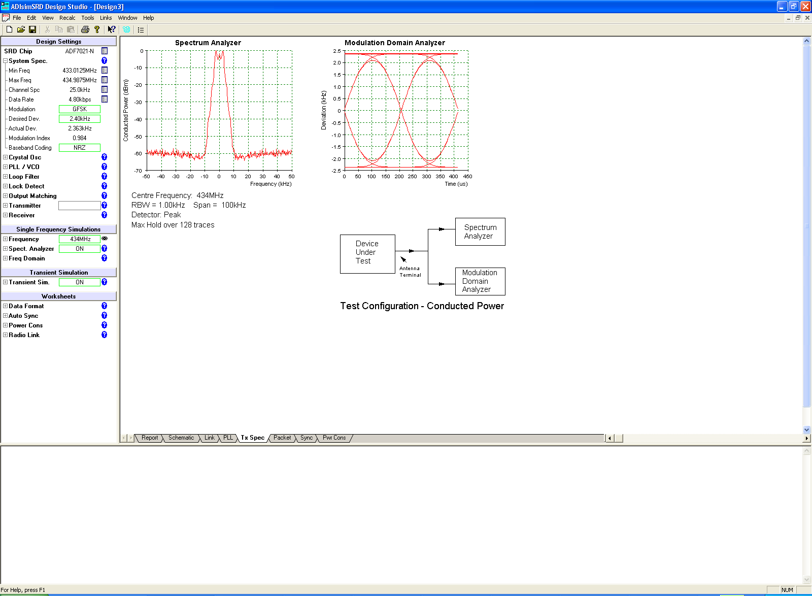

von Ralf H. (heschdy)
Also wenn ich mir die Ausgabe von ADIsimSRD bei GFSK ansehe, habe ich
zumindest 60dBm abstand. Oder ist da ein denkfehler bei?

von Martin L. (Gast)
Nein - kein Denkfehler. Aber noch nicht zuende gedacht. Das Signal wird
durch die Verstärker mehr oder weniger nichtlinear "verzerrt"
Insbesondere die ungeraden Terme der Verstärkerkennlinie erzeugen dann
Intermodulationsprodukte (Signal mischt sich mit sich selber) die wieder
im Nutzband (Intersymbolineferenz) oder sehr nahe daran
(Nachbarkanalstörung) liegen.

von Martin Althaus (Gast)
Laut Datenblatt des ADF7021 sind es 50dBc. Ich werd mal die
Datenblatt-Parameter bei ADIsim eingeben. Mal schaun was rauskommt
Martin
