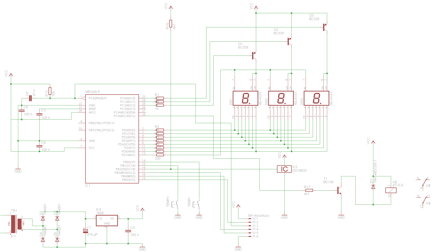

habe jetzt mal etwas gesucht und gelesen und habe folgenden Plan:
- Als Messfühler möchte ich den DS18B20 benutzen
- Programmiert wird in C (ich kann zwar momentan nur Assembler aber habe
viel Erfahrung in Softwareprogrammiersprachen C#, C++ etc.. denke das
sollte ich also hinbekommen außerdem gibts ja hier nen Tutorial)
- Zum Auslesen des Messfühlers gibts auch nen vorgefertigten Code hier
im Forum
- Zum Anzeigen der aktuellen Temp und der gewünschten Temp will ich
7-Segment-Anzeigen nehmen da es ja bei negativen Temperaturen probleme
mit LCD-Displays gibt oder? Is ja beim Taschenrechner auch so.
- Wenn dann die Temp unterschritten ist soll ein Relais angesteuert
werden, welches dann die 230V - Leitung der Heizfolie schaltet.
Soweit so gut jetzt leider nochmal paar Fragen:
1) Ich habe noch nie mit 230 V gearbeitet, muss ich da auf etwas
besonders achten außer, dass vll. die Leitungen dicker sein sollten
(weiß noch nicht wie ich das mache, da ich die Platinen nicht selbst
ätze sondern sone Platinen verwende, auf denen immer 3 Löcher
miteinander eine Verbindung besitzen, kennt ihr ja sicher)
2) Habe bisher nur Atmega8 verbaut, reicht der auch bei diesem Projekt
aus? Soll auf jedenfall etwas von AVG sein da sonst das Tutorial nicht
passt
3) Brauche ich eigentlich mehrere Prozessoren? Einen für die
7-Segmentanzeigen, einen für den Messfühler etc.?
Glaube das reicht erstmal. Danke für eure Hilfe.
MfG Robin

von Robin (Gast)
Naja,
also nochmal wegen den 7-Segmentanzeigen:
Ich braue ja 3 für die aktuelle Temp und 2 Anzeigen für die gewünschte
Temp. Beispiel:
aktuelle Temp:  -12
gewünschte Temp: 23
also brauche ich dann für 5 Anzeigen erstmal alle 8 PD-Anschlüsse und
nochmal 5 PC-Anschlüsse am Atmega8 um die Anzeigen per Multiplexing
anzusteuern. Korrekt?
Aber dann sind alle PD-Ausgänge am Atmega8 belegt und ich brauche doch

Ja das wäre auch ein guter Ansatz mit dem Einstellen der Temp im µC.
Habe mal den Schaltplan gepostet und hoffe, dass keine Fehler drin sind.
So in etwa hätte ich mir das gedacht.
Gruß Robin

Zum Schaltplan:
Eigentlich OK ;)
-Pull Up an den Tasten braucht man nicht, hat der Mega intern
-Quarz ist nicht nötig, interner Oszillator ist hier genau genug
-bei den Displays beide CA anschließen
-ISP-Stecker fehlt, wenn er noch folgt ist das Relais störend
-Relais hängt an VCC, was ist vor dem 7805?
hans
von Tim (Gast)
Zum Schaltplan:
 - den Quarz kannst du dir sparen.
 - Pullup an Reset?
 - VCC und AVCC verbunden? (der Punkt am Abzweig fehlt...)
 - 100N am DS18B20? Klemmen zum anschließen?
Wenn möglich das Relais mit der Spannung vor dem 7805 versorgen.
Pass mit den 230V auf. Auf Lochraster unbedingt das unnötige Kupfer
drumherum entfernen oder besser ein Hutschienen Relais verwenden.
FI davor.

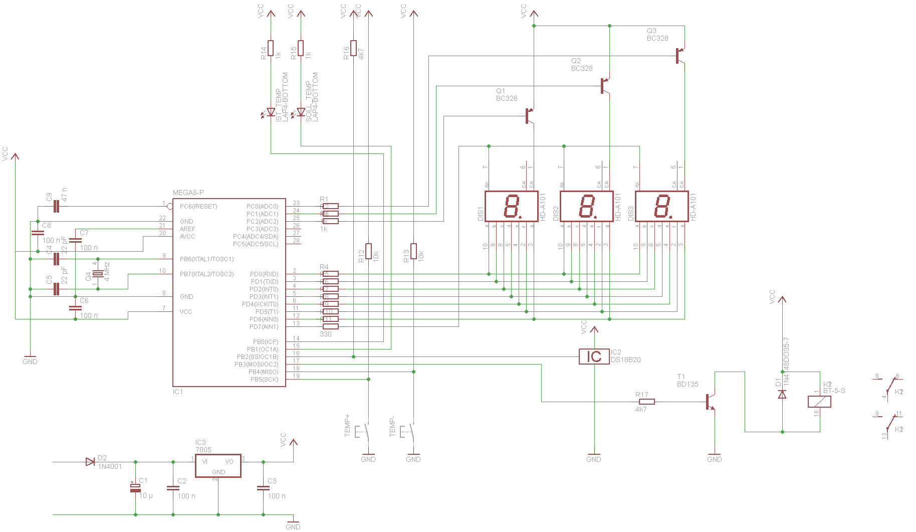

von Karl H. (kbuchegg)
Einiges wurde schon angesprochen.
Zum ISP
Den würde ich mir auf jeden Fall mit auf die Platine machen, damit du
den µC in der Schaltung umprogrammieren kannsz.
Aber:
Die Pullups an den Tastern wurden schon angesprochen. Sind unnötig. Die
beiden Taster werden die ISP Programmierung nicht stören, solange man
sie nicht drückt. Aber das Relais hast du an einem ungünstigen Pin.
Sieh zu, dass du an MOSI/MISO/SCK nur Dinge wie LED oder Taster hängen
hast. Die stellen kein Problem bei der ISP Programmierung dar. Das
Relais würde aber während der Programmierung wie verrückt klackern. Und
das muss nicht sein.

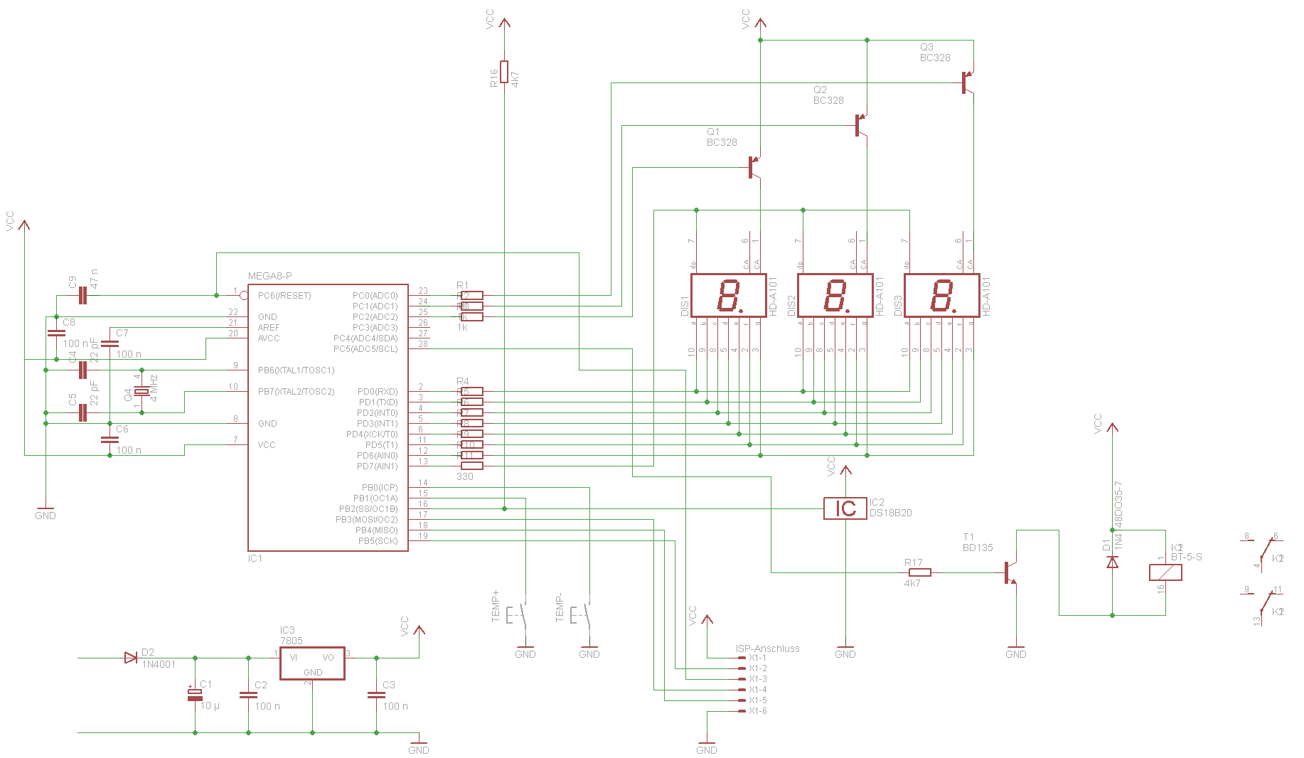

von Robin (Gast)
Vielen vielen Dank für die Tipps,
habe das ganze jetzt mal etwas umgeplant und hoffe das passt jetzt so.
Gruß Robin
Ich weiß jetzt nicht, ob ich dir das empfehlen soll oder nicht.
Wo nimmst du die Versorgungsspannung für den µC her?
Wenn du sowieso schon 230V auf der Platine hast, würde es sich anbieten
da noch einen 9V Trafo + Brückengleichrichter + 1000µF Siebelko
(anstelle von Diode und 10µF Elko) mit auf die Platine zu verbauen.
Wenn du für das Relais ein externes, komplett vergossenes Relais
benutzt, bist du allerdings mit einer Wandwarze auf der sichereren
Seite.

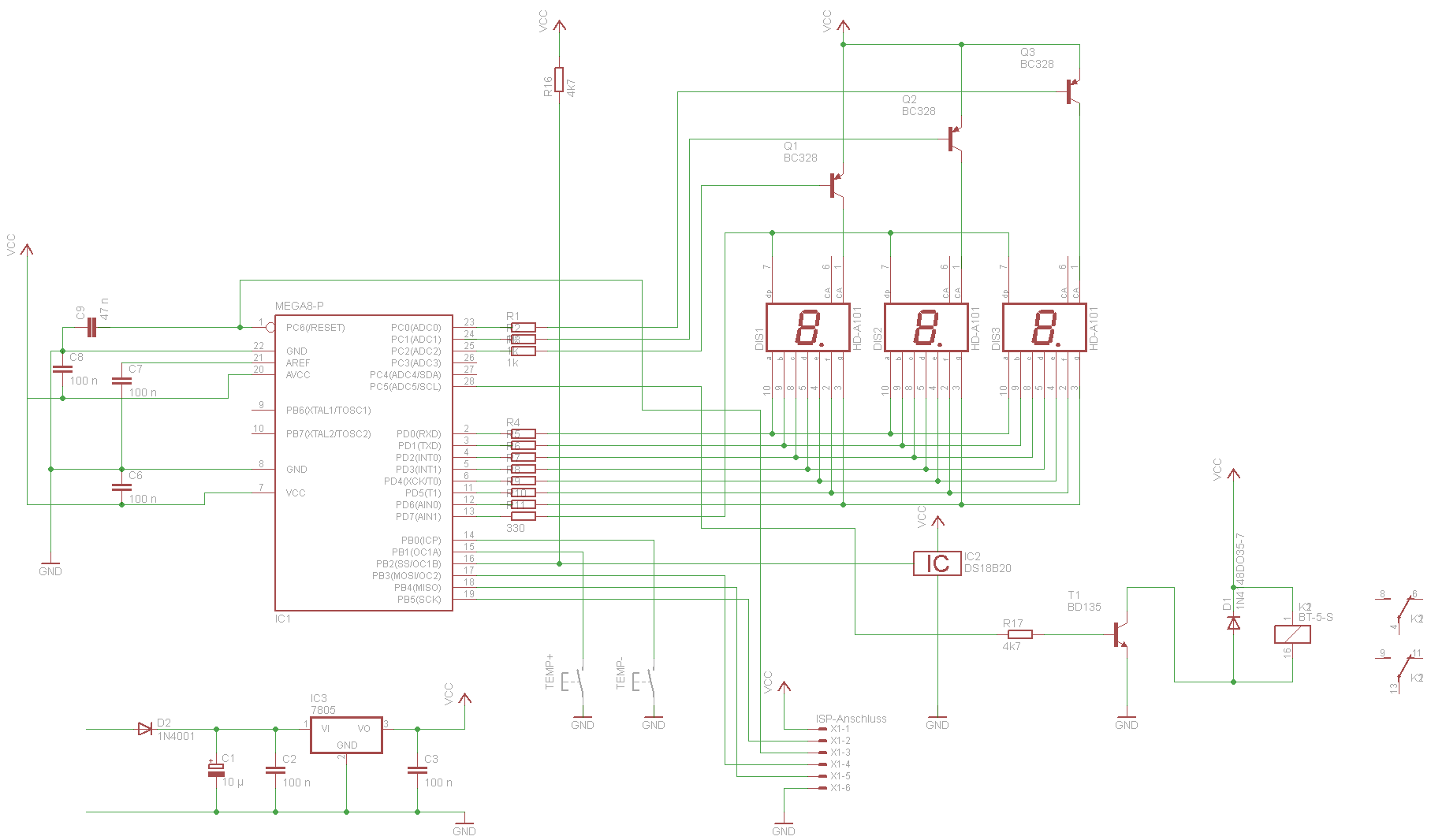

von Robin (Gast)
Achso, habe vergessen den Quarz zu entfernen, der kommt dann antürlich
auch raus.

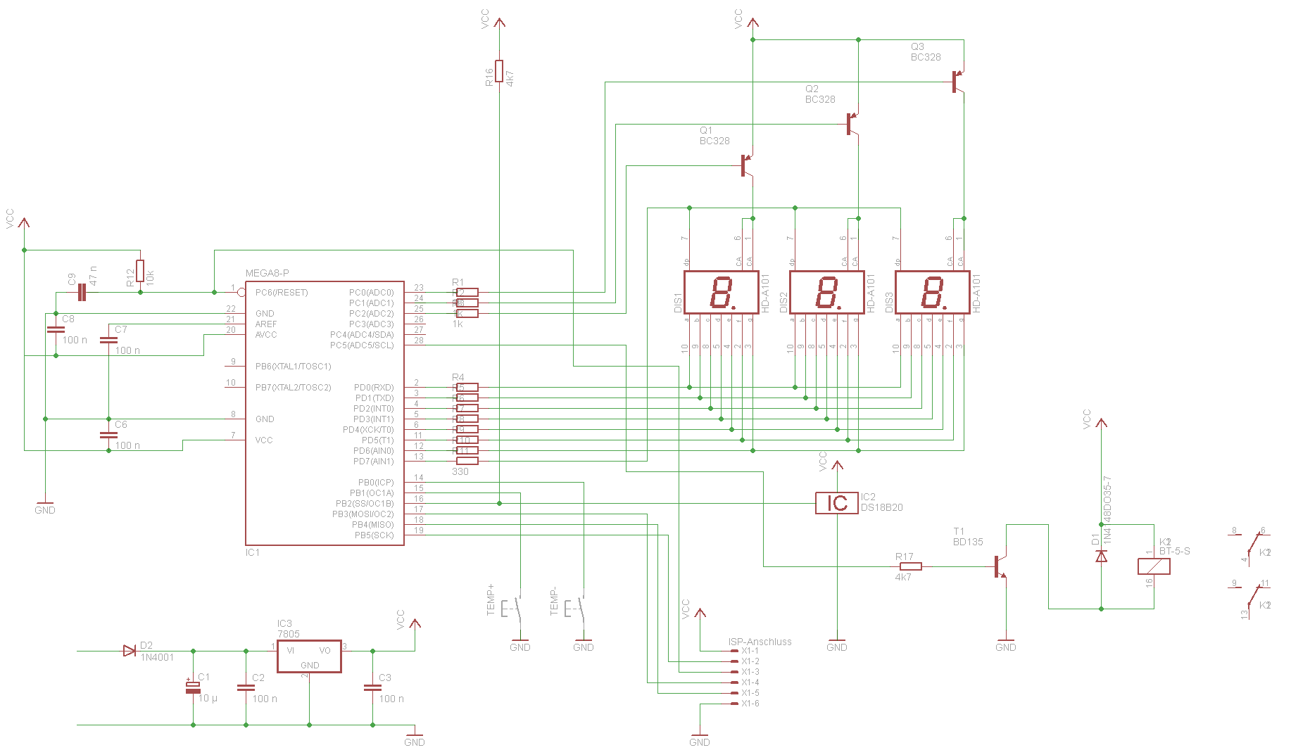

Vom Resetpin noch einen 10k Widerstand nach Vcc.
Schadet nicht. Der im Mega eingebaute Widerstand ist ein wenig hoch.
