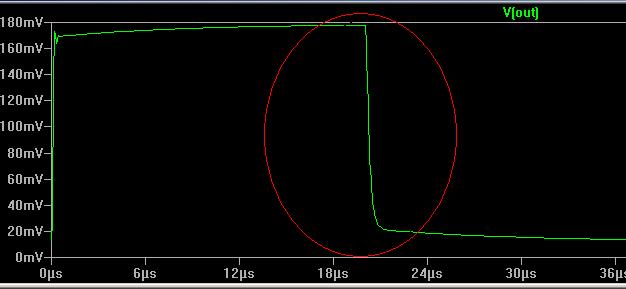

da ich bis jetzt noch nicht viel mit uC gearbeitet habe, möchte ich
erstmal fragen, ob folgendes Problem überhaupt mit Microcontrollern zu
lösen ist.
Gegen ist mir ein Signal von ca. 100mV welches eine minimale
Abklingkonstante von ca. 200ns aufweißt. Also eine Bandbreite von
maximale ca. 5Mhz.
Ich möchte die Abklingkonstante mit dem uC genau ermitteln um damit
später weiter zu arbeiten.
Also wäre eine Auflösung im nS Bereich anzustreben.
Andere Aufgaben sollen mit dem uC eigentlich nicht ausgeführt werden.
Vielleicht noch 2-3 Pins auf High oder Low schalten. mehr aber nicht
 Meine Frage ist nun ob es prinzipiell möglich ist recht genaue
Zeitmessungen zu realisieren.
Falls jemand so was schon mal gemacht hat und ein paar Tipps oder andere
Lösungsansätze kennt wäre ich sehr dankbar.

Nicht mit dieser Auflösung, denn du willst vermutlich ja wissen, ob dein
Signal 200ns gedauert hat oder 300ns...

Mal dein Signal mal auf und zeichne ein, was dich daran interessiert.
Und dann poste die Skizze hier.

ja ich möchte wissen, ob es 200ns oder 213ns gedauert hat bis es
abgeklungen ist.
minimale Abklinkonstante heißt:
Dies stellt die kleinste Abklingkonstate dar welche noch aufgelöst
werden muss. Wenn der Versuchsaufbau geändert wird, wird die
Abklingkonstate größer werden. Das heißt das Signal brauch länger um
Abzuklingen.
Es wird mit werten zwischen 200ns und 1us gerechnet.
mfg tim

Ist in deinem Bild die Flanke schon 'abgeklungen'?
Woran machst du deine Antwort fest?
Immerhin ist dein Signal ja auf dem kompletten Bild an keiner Stelle zu
0 geworden.
Das wird Timingmässig schon eng, zumal du ja über einen A/D Wandler
gehen musst.

> ja also mir reicht die Zeit zwischen 100% und 36.8% Signalpegel.
Sehe ich recht: Komma 8?  Brutal... :-o
> Hab mir schon gedacht, dass es nicht einfach wird
Du wirst 3 Sachen machen müssen:
1. erkennen, wenn das Signal beginnt abzuklingen.
2. erkennen, wenn 36,8% von den 100% erreicht werden.
3. die Zeit zwischen den beiden Punkten messen.
Der 3. Teil wird der leichteste sein.
Was sind denn 100% Signalpegel?
Genau die Spannung, wenn die Steigung negativ wird?
Variiert diese 100%-Spannung? Wieviel?

> ja also mir reicht die Zeit zwischen 100% und 36.8% Signalpegel. also
> Tau
> D.h. mein Signal muss nicht auf 0V sinken.
> Hab mir schon gedacht, dass es nicht einfach wird ^^
Eventuell könnte man mit dem Komparator was machen.
Der eigentliche Spannungswert ist dir ja im Grunde egal. Du willst ja
nur wissen, ob und wann du unter der Schwelle bist.
Aber selbst dann sind Nanosekunden hart. Ein µC müsste da schon weit im
2-stelligen MHz Bereich getaktet werden. Eher sogar noch mehr.
Ohne externen schnellen Zähler ... denke ich nicht, dass das mit einem
kleinen µC machbar ist.

ja ob es nun 36,8% oder 37%  ist dann auch nicht so wichtig ^^
              --> richtig genau dann wenn du Steigung negativ wird
--> Die Spannung sollte eigentlich kaum variieren.
bzw. Wenn ich den Aufbau ändere und eine anderes Tau zu erwarten ist,
wird sich auch die Spannung ändern. Also pro Messung von einem
bestimmten Tau sollte die Spannung fast konstant bleiben.
Habe mir auch schon überlegt, über OPVs einen Oszilator zu triggern
welchen ich dann an einem uC auswerte.
