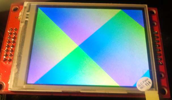

Kai O. schrieb:
> ich habe ein STM32F4-Discovery erstanden. Nettes Teil :)
> Würde nun gerne ein TFT (via SPI) anschliessen, und bin über das
> Watterott TFT (http://www.watterott.net/projects/mi0283qt) gestolpert.
Das habe ich auch gerade gemacht und mal ne Anwendung gebaut die einen
Testbildschirm anzeigt (Farbverlauf)
Der Code ist weder schön noch effizient, was ich aber noch ändern will.
Der Einstieg mit dem Display auf nem STM32F2 oder F4 ist damit aber
schnell möglich.
