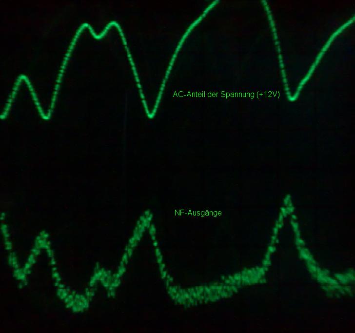

an meinem "Proggrammier-Rechner" hat´s das Bios zerlegt, desshalb sitz
ich jetzt am "Flashing- und Debug Rechner". Da ich sonnst keinen PC hab,
habe ich alle nötigen Geräte nun an diesem (langsamen!) Teil
angeschlossen! Auch so kleine PC-Lautsprecher (von denen ich gar nichts
halte! [geschenk])
Mein Problem: Die brummen und quietschen und pfeifen! Es ist keine
Masseschleife oder ähnlich! Die Spannungsversorgung der Lautsprecher
kommt vom PC-Netzteil! Zuerst dachte ich, dass darin das Problem liegt,
das Quietschen kommt jedoch vom NF-Ausgang der Onboard Soundkarte.
Hab dann eine aktive "PCI-Emu-Soundkarte" in diesen Rechner gesteckt -
gleiches Problem! Am "Proggrammier-Rechner", in dem diese Soundkarte
vorher steckte, hatte ich NOCH NIE solche Probleme! Selbst an dem
"Verstärker des "Proggrammier-Rechners", der deutlich heftiger
verstärken könnte als diese PC-Lautsprecher, war NIE ein sollches
brummen und quietschen zu hören! Ganz egal, ob ich dabei die
"professionelle", oder die Onboard-Soundkarte benutzt hab!
An diesem "Flashing- und Debug Rechner" verhält sich das total anders!
Hab das mal nachgemessen, und es besteht irgendwie doch ein Zusammenhang
mit der Spannungsversorgung / Netzteil des PC´s, und dem quietschen!!!
Kann man das irgendwie glätten? Liegt das also am Netzteil? Kann ich
bedenkenloß paar Elkos (an die Ausgänge des Netzteils) reinklatschen?
Gruß!

OP (Firma: tsx89) Persönliche Seite #1897670
OK - es ist das Netzteil! Bei ausreichender Verstärkung hört man zwar
immernoch quietschen, aber bei weitem nicht so extreme und nerfig!
Wem´s interressiert:
orginal Netzeil vorher: Herolchi HEC-300LT-PT (ist alles OEM!)
Netzeil jetzt: Corsair CMPSU-450VX

OP (Firma: tsx89) Persönliche Seite #1897995
Es kann natürlich auch sein, dass das Mainboard, und die anderen
Komponenten "dran schuld" sind, weil für die einzelnen Komponenten
einfach nicht genug gesiebt und geglättet wird. Wenn ich die beiden
Boards grob miteinander vergleiche, dann fällt die fehlende Siebung und
Glättung nach den Power-Steckern ziemlich auf. Einiges wurde zwar
vorbereitet, ist aber unbestückt!
Bei auslastung der Grafikkarte verschwinden diese geräusche fast
komplett!!
Warscheinlich frisst die das dann!
Ich schreib etz grad nen WMI-logger, um die Zugriffe auf die Hardware zu
loggen! Parallel zeichne ich den verstärkten NF-Out wieder auf!! Ich
find die Uhrsache noch ;-). Der HDD-Motor ist auch ganz laut in der
Spannung, und im NF! Plattenarm auch!
Bin auch ziemlich optimistisch, wegen dem nachträglichen glätten!
mhh schrieb:
> Eher die Elkos im Netzteil an den Ausgängen tauschen.
Sind wohl schon trocken, nach 3 Jahren? - Ich denk (und hoff) mal, das
ist einfach die Qualität des PC´s insgesammt!! Ich hatte vorher noch nie
etwas an dieser Soundkarte hängen, ich denk aber: Es quietscht schon
immer so!
Das Problem kenn leider nicht nur ich!

OP (Firma: tsx89) Persönliche Seite #1898194
Hab den Logger etz rennen lassen, und bissle was nebenbei gemacht.
Hauptzächlich "Schuldig" ist: HDD und Ram, bzw. der Zugriff darauf!
Man kann sogar "hören" WO der grad was in den RAM schreibt & ließt.. Um
so "tiefer" die Adresse, desto tiefer der Ton! Ram Fluten, hört sich an,
wie eine "vom Flugzeug abgeworfene Bombe". LoL - Sachen gibts.
Hab ne kleine Siebe/Glätte-Schaltung zwischen Netzteil und HDD, und das
hilft wirklich ein bisschen! Ich hoff, ich bekomm dieses quietschen noch
ganz weg!

OP (Firma: tsx89) Persönliche Seite #1899565
Irgendwie bin ich doof! Da hätte ich auch gleich drauf kommen können!!!!
Das Qietschen ist mit passend dimensionierten Elkos / Kerkos (nahezu)
verschwunden! Es reicht auch schon aus, eine Glätte-Schaltung an die
Spannungs-Ausgänge zu setzten! (Ist näher bei den Komponenten!) Die
"Onboard-Siebung" ist weiterhin unbestückt.
