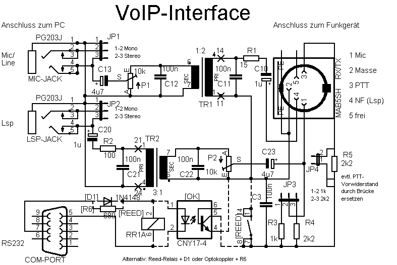

Es geht um diese Platine http://www.dc4fs.de/voip-interface.htm
insbesondere um diesen Schaltplan
http://www.dc4fs.de/VoIP-Interface1.jpg
Das Teil dient dazu um ein Funkgerät mit Mikro und Lautsprecher
galvanisch getrennt an eine PC Soundkarte anschließen zu können.
Ich verstehe nicht warum C13, C20, C10, C23 Elkos sind und keine
"normalen" Kondensatoren ?
Mein bescheidenes Verständnis von Elkos ist, dass die quasi ein
positives und ein negatives Bein haben, (z.b. zur
Spannungsstabilisierug) das ist doch bei NF Audio Signalen nicht der
Fall ?

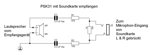

Diese Einfachere Schaltung macht die Kopplung mit "normalen" 3.3µF
Kondensatoren http://www.pci-card.com/psk31-splan1.gif
aber ich würde gerne verstehen warum erst genannte Schaltugn das mit
Elkos macht, bzw was Elkos in Schaltungen mit NF Signalen zu suchen
haben.

In deinen Schaltplänen werden die Elkos nur verwendet, weil man mit
ihnen einfach und billig die Gleichspannung eliminieren kann. Man könnte
sicher auch "Normale" Kondensatoren nehmen, aber wie groß und teuer die
mit solchen Kapazitäten sind, weißt du bestimmt. An den Steckern dienen
sie Normalerweise zum Potentialausgleich zwischen den Geräten.
Insbesondere bei Soudkarten liegt am Mikrofoneingang oft Spannung an,
ohne die man die einfachen Kondensatormikrofone in billigen Headsets
nicht betreiben könnte.
Da Elkos an der Kathode auch eine, aber im Vergleich zur
Anodenbeschichtung viel dünnere Oxidschicht hat, sind Elkos begrenzt
fähig, Wechselspannung (Verpolung)auszuhalten. (ca. 1-5V, je nach
Fabrikat und Nennspannung). In den gezeigten beispielen fällt jedoch
kaum wechselspannung ab, lediglich die Gleichsspannungen werden
"geschluckt". Daher kann es bei hohen Rückwärtsspannungen an den
Kondensatoren zu Verzerrungen kommt. Deswegen Kondensatoren mit hoher
Nennspannung benutzen und evtl. umdrehen. Aber galvanische Trennung kann
man nicht mit Kondensatoren erreichen.

#1898038
Was ist an Elkos "anormal", bzw. was verstehst Du unter "normalen"
Kondensatoren? Die komplette Schaltung ist in THT, was hätte er denn
sonst nehmen sollen? Film ist zwar edler aber auch teurer und gibt's in
der Kapazität praktisch nur für höhere Spannungen und wird deshalb auch
größer. Keramik ist in dieser Kapazität in THT ebenfalls ein Exot und
daher nochmal teurer. Der Elko ist gut genug und am günstigsten, also
hat er den genommen.
> Kondensatoren...
Die sind mitnichten normal, steht doch extra dabei, daß das bipolare
Kondensatoren sind.

#1898569
Bei der Beurteilung, ob gepolte Elkos zulässig sind, ist der Rest der
Schaltung nicht völlig unwichtig, d.h. der Eingang des angeschlossenen
Gerätes.
In einer klassischen Verstärkerschaltung wie in
http://de.wikipedia.org/w/index.php?title=Datei:Breitbandverst%C3%A4rker.GIF&filetimestamp=20080404091237
darf der Kondensator an der Basis gepolt sein, wenn der Eingang der
Schaltung als gleichspannungsfrei angenommen werden kann, denn die
Basisvorspannung sorgt für klare Verhältnisse.
In der THT-Zeit, in der die Standardschaltungen für Verstärker
entstanden, waren 10µF Folien- oder Keramikkondensatoren entweder
garnicht erhältlich, oder gross wie Walnüsse.
