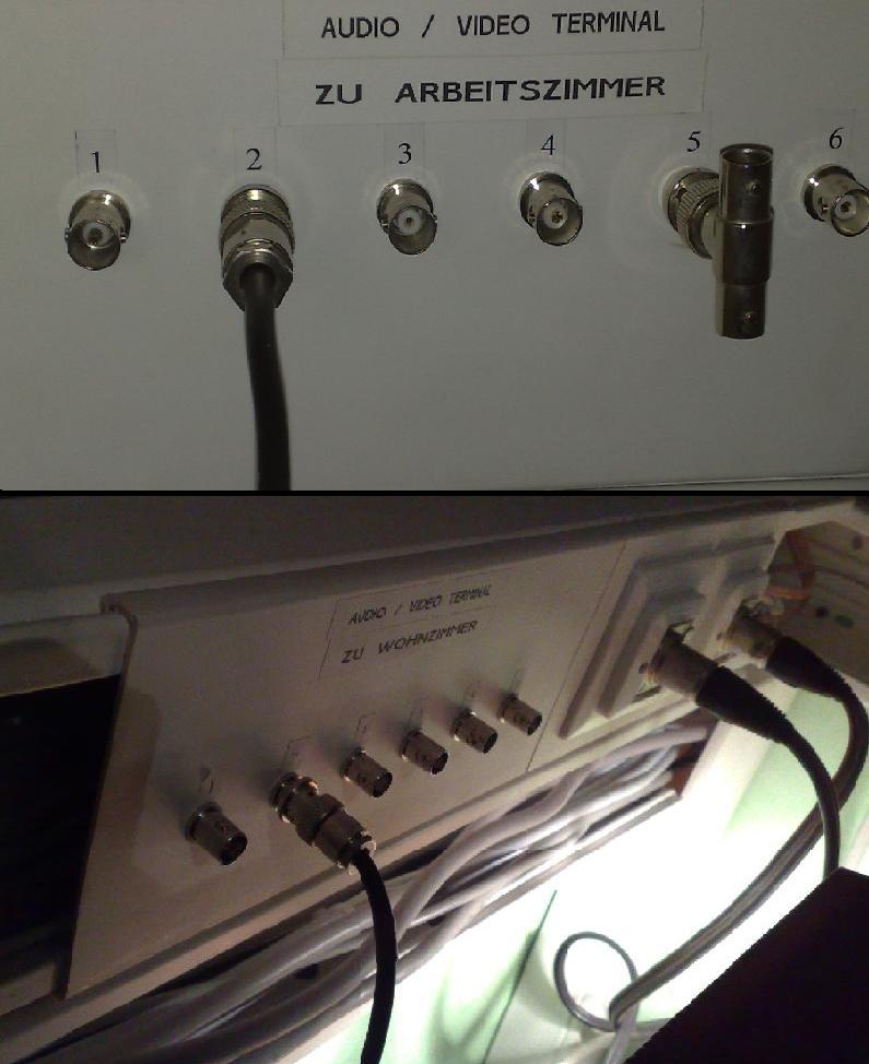

hat jemand von euch, bei sich (oder sonnst wo) eine feste
Multimedia-Verkabelung installiert? NF, SPDIF, und Composite Video / YUV
zwischen 2 Räumen?
Nur noch HDMI ? - oder was habt ihr für Kabeltypen, Stecker und Buchsen
genommen? Gibts eine "perfeckte" low-cost / mid-quality Kombination für
diese Anwendungen?
gruß!

Nein, bestenfalls eine perfekte.
Mit einem HDMI-RJ45 Adapter kannst du günstige Cat5e-Kabel verwenden.

Und wenn ich nur Cat7 verlegt hab ?? - Spaß...
Aber ernsthaft: gibt es echt nix anderes mehr, außer HDMI? (jetzt
schon?) Das auf den Bildern ist (mehr oder weniger) nur provisorisch!
Bin noch auf der Suche nach schöneren Lösungen! Hat denn niemand sowas?

Für digitale Videoübertragung leider ja. DVI ist elektrisch gesehen
gleich zu HDMI. Displayport ist im Unterhaltungselektronikumfeld nicht
verbreitet.

Alle diese festen Verkabelungen besitzen einen Nachteil: Sie sind nicht
zukunftssicher. In der Zeit von 1978 (Baujahr meines Hauses) bis jetzt
hat sich selbst das Trivial-Antennenkabel (75 Ohm Coax) mehrfach
geändert:
- Erhöhung der oberen Grenzfrequenz in den 1980er Jahren
- Umstieg auf Satelliten-TV (andere Stecker und noch höhere
Grenzfrequenz, inzwischen noch einmal erhöht).
Inzwischen zeichnen sich am Horizont weitere Möglichkeiten ab, z.B.
Glasfaser oder Powerline-LAN oder drahtlos.
Ich würde heute aufgrund dieser Erfahrungen ausschließlich Leerrohre
ausreichenden Innendurchmessers (von Wanddose zu Wanddose) einbauen.
