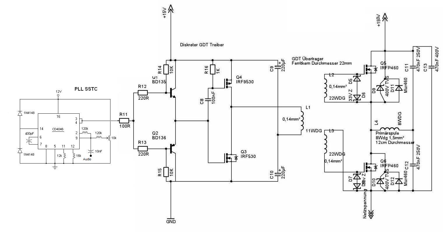

Ich muss mir für meine Teslaspule eine Übertrager wickeln. Laut
Schaltplan soll man einen Ringferritkernübertrager mit einem durchmesser
von 22mm benutzen.
Daten:
Primär:   11Wdg. 0,14mm²
Sekundär: 2x22Wgd. 0,14mm²
Mein Ferritkern hat wie im Schaltplan angegeben einen aussendurchmesser
von 22mm.
Auf was muss ich nun beim Wickeln des Übertragers achten?
Sollen die beiden Sekundärwicklungen miteinander verdrillt werden?
Sorry, für die Fragen, aber ich habe mir Ringkern- Trafos bzw.
Übertrager nur gekauft.
Mfg Pase

Wenn Du englisch kannst - diese Website beschäftigt sich ausführlich mit
Gate Driver Transformers (GDT) für sog. Solid State Tesla Coils. Ich
schätze mal, dafür benötigst Du den Ringkern. Dort wird eigentlich auch
verdrillen empfohlen.
http://thedatastream.4hv.org/gdt_index.htm
Für Deine spezielle Wicklung wäre es sinnvoll, 5 Drähte zu verdrillen
und 11 Windungen aufzubringen. Dann schaltest Du für die 2
Sekundärwicklungen je 2 Drähte in Serie (Wicklungssinn beachten) - damit
bleibt eine Wicklung übrig für die Primärwicklung.
Etwas ungewöhnlich ist allerdings das Übersetzungsverhältnis von 1:2 -
das ist ja eher ungünstig, wenn es sich tatsächlich um einen GDT
handelte, da die Impedanz auf der Sekündärseite grösser wird - und man
will ja die MOSFETs oder IGBT's möglichst schnell umladen können.
Der Zweck des Verdrillens ist übrigens, die sogenannte Leakage
Inductance oder Streuinduktivität des Transformators zu minimieren -
diese steht nämlich einem schnellen Anstieg / Abstieg entgegen.
Zeig doch mal den Schaltplan, bitte.
Grüsse
Axel

Du liegst richtig, es wird eine Audiomodulierte sstc.
Schaltplan ist im Anhang.
Ich baue sie nur nach. Der Schaltplan kommt von einem CTC-Labs
Mitglied(Forum).
Mfg Pase

Einfache Schaltung, sollte aber schon funktionieren. Vielleicht magst Du
noch ein Poti anstelle des 12 k Widerstands an Pin 11, dann laesst sich
die Grundfrequenz besser einstellen auf die Resonanzfrequenz der
Sekundaerspule. Dann rastet die PLL auch sicher ein. Das 10k Poti stellt
Dir dann die Phase ein.
Am besten die Spannung der Endstufe ueber einen Stelltrafo hochregeln.
Berichte mal, wenn Du fertig bist. Ich bastele gerade selbst an einer
DRSSTC nach Steve Ward.
Viel Spass.
Axel
