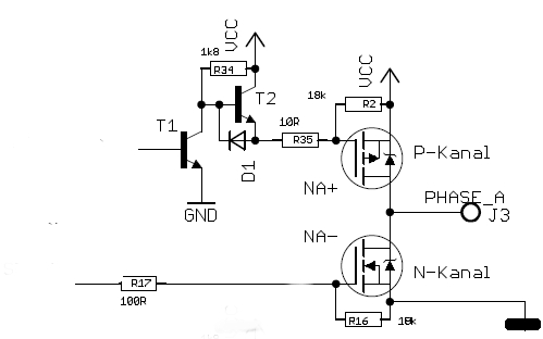

Servus Leute,
Schaltplan gefunden - ich würde nun gerne ein paar Dinge über die Diode
wissen:
- Wozu ist sie da
- gibt es spezielle Anforderungen? Siganel bis max 50kHz.
- über die Mosfets fließen evtl. hohe Ströme (evtl. 30A)
- Warum werden 2 Transistoren verwendet?
- Wozu dient R34?
- Wozu dient R35 bzw. gibt es an ihn besondere Anforderungen (wieviel
Watt er verträgt, etc)
- Wozu dient R16 bzw. gibt es an ihn besondere Anforderungen (wieviel
Vielen Dank
Michael

Lehrmann Michael schrieb:
> - Wozu ist sie da
interne Schutzdiode schützt (nicht immer ausreichend)
auch die Verbraucher müssen mitmachen
dann such die richtigen, die auch den Motor-Blockierstom aushalten
zur Ansteuerung wird ausreichend STROM gebraucht.
> - Wozu dient R34?
Basisvorspannung
> - Wozu dient R35
Strombegrenzung

Hallo!
1. Diode D1 dient zum schnellen Ausräumen des Gate vom P-FET wenn T1
durchschaltet. über dei B-E-Strecke von T2 wäre das nicht möglich
(Sperrrichtung).
2. wozu 2 Transistoren? für schnelles Schalten - denn T2 wirkt als
aktiver Pullup.
3. R34 liefert den Basisstrom für T2 um den P-FET anzusteuern wenn T1
sperrt.
4. R35 begrenzt den Gate-Umladestrom entweder für den FET oder für T1/T2
(genaueres kann aus dem spärlichen Schaltplanauszug nicht
geschlußfolgert werden). Anforderungen: eher gering.
5. R16 räumt das Gate vom N-FET aus wenn über R17 keine Ansteuerung
erfolgt (oder Eingang offen). Anforderungen: eher gering.

Hallo Michael,
der Treiber aus deinem Link wird schon, soweit ich das sehe, passen.
Dieser scheint ja auch kaufbar zu sein.
Ob es nun noch welche gibt, die besser passen würden, kann ich nicht
sagen.
Auf jeden Fall wird es besser sein, als mit dieser Transistorkombination
Gruss Klaus
