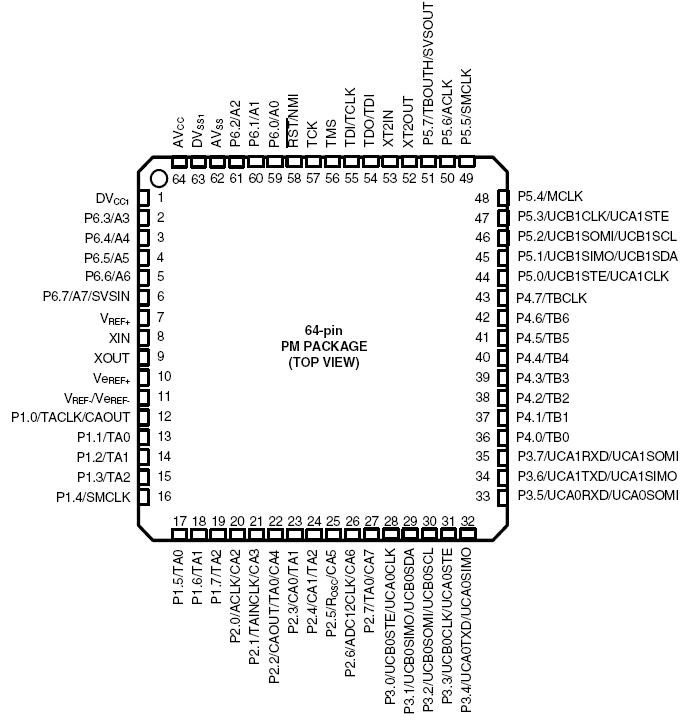

Peter Dannegger schrieb:> Setze mal alle unbenutzten Pins auf Output oder Input mit Pullup.
ALLE Pins sind momentan als Input und per Kabel auf GND.
Diejenigen, die es auf dem Bild nicht sind, sind neben dem Quarz:
Vref+
Veref+
Vref-/Veref-
Und die kann man nicht auf GND legen, ist wien Kurzschluss - der Rest
ist alles auf GND, ausnahmslos - daher das Gewirr im Moment.

Also ich habe jetzt noch ein wenig die Datenblätter und User Guides
gewälzt..und habe gefunden, dass man, wenn man die Pins nicht benutzt...
Vref+ offen lassen soll
Veref+ auf Vss legen soll
Vref-/Veref- auf Vss legen soll
Sollte man darüber hinaus X1 nicht benutzen...
XIN auf Vcc
XOUT offen
Naja, aber all das macht keinen Unterschied.
Bei Kontakt oder Nähe der Pins ist der Verbrauch auf einmal so hoch.
Mit 32kHz Quarz ebenfalls...
Bin ratlos
