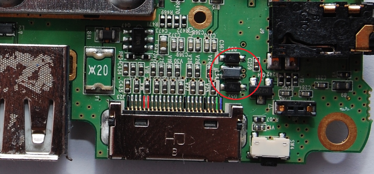

Funktioniert das auch mit USB Ports die mit einem Induktivität abgesichert sind, siehe bild.
Trax Xavier schrieb: > Funktioniert das auch mit USB Ports die mit einem Induktivität > abgesichert sind, siehe bild. Die sind damit nicht abgesichert. Dafür würde man eine Sicherung nehmen. Die Drossel ist zum Entstören da. Und ja, es klappt auch damit.
Ich dachte das ist eine galvanische Trennung wie bei Ethernet.
Das ist kein Trafo/Übertrager, sondern eine simple Spule in Miniaturbauform.
Trax Xavier schrieb: >>Die Drossel ist zum Entstören da. > Ich dachte das ist eine galvanische Trennung wie bei Ethernet. Nein, es ist nur eine Drossel in der Versorgungsleitung. Oft auch noch eine von der USB-Buchse nach Gerätemasse. Wie will man Gleichspannung lediglich durch eine Induktivität galvanisch trennen?

Das Bauteil ist ja auch nicht in der Versorgungsleitung sondern in der
Datenleitung.
In diesem Fall ist es eine stromkompensierte Drossel. Siehe hier: http://www.wuerth-elektronik.de/web/de/index.php/show/media/import/emc/application_notes_berichte/Robustes_Design_von_USB_20_Anwendungen.pdf (erste Seite links unten - das entspricht ziemlich genau Deiner Platine). Also ebenfalls wieder Entstörung.
