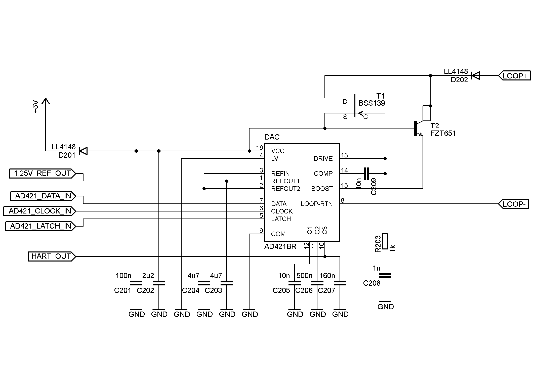

Hallo zusammen.
Ich möchte oben in der Schaltung eine Erkennung für das Trennen der
Versorgungsspannung haben.
Die Schaltung ist ein Experiment für einen 4-20mA Sensor, den ich hier
gerade aufbaue.
Ergo: Die Schaltung darf maximal 4mA verbrauchen.
Um vor dem Abschalten noch Daten in ein EEPROM schreiben zu können, muss
ich den Wegfall der Spannung erkennen.
Ich dachte jetzt erst an einen Spannungsteiler vor der linken Diode -
danach kommen Spannungsregler etc... Von diesem Spannungsteiler auf
einen uC-Pin, welcher einen Interrupt auslöst.
Aber das Problem ist nun folgendes. Im Datenblatt steht für den DAC ein
Kondensator von 2u2 als Stabilisierung. Da meine Schaltung mit dem Strom
haushalten muss, darf der Spannungsteiler nicht viel verbrauchen - lieb
wären mir 10-50uA. Bei so hehen Widerstandswerten dauert es aber ewig,
bis sich die 2u2 entladen haben. Ob meine Erkennung da noch sinnvoll
funktioniert ist da so eine Frage.
Hat jemand eine Anregung zur Lösung meines Problems?
Danke!

Siehe Datenblatt Figure 19:
falls Du den Supercap nicht haben willst dann geht der Spannungsteiler
anstelle des Potis (die 4,7uF + den FET dann weglassen und den Supercap
durch einen Stützkondensator für die 4 ms ersetzen).

Ach so, wer lesen kann ist klar im Vorteil. Ganz einfach. Nimm einen
hochohmigen Spannungsteiler 470k-2M2 und teile auf ~1,2V runter. Bei
vielen AVRs kann man den Analogkomparator auf die interne 1,1V Referenz
schalten. Wenn deine 5V dann langsam fallen, erkennst du das sehr
schnell, weil du schon bei sagen wir 4,5V das mitkriegst.
