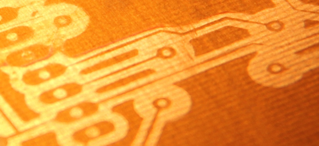

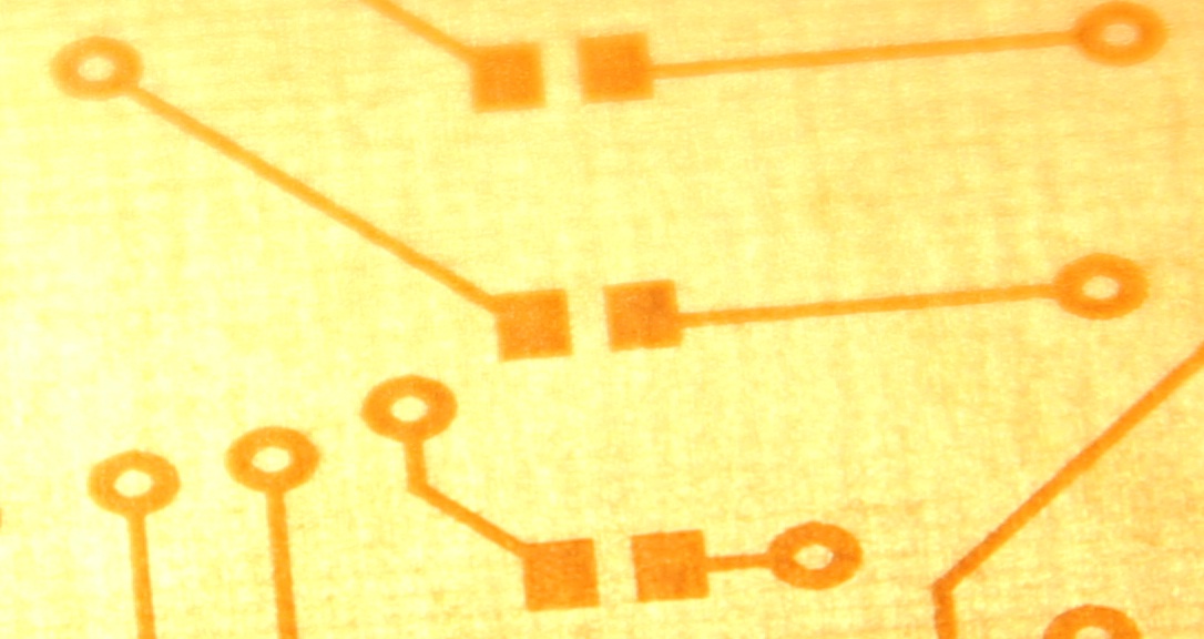

ich habe ein seltsames Problem. Wenn ich im Layout keine Massefläche
verwende, bekomme ich ausgezeichnete Ergebnisse bis < 10 mil.
Sobald aber ein Polygon zum Einsatz kommt, werden die Leiterbahnen total
ungleichmässig. An einigen Stellen sind sie zu dick, an anderen ganz
dünn oder gar nicht mehr vorhanden.
Ich verwende nur Bungard Basismaterial, belichte 3:20 Min. mit 4 x 8W
UV-Röhre, Entwickler ~15g / Liter.
Den Grauschleier auf der Platine bitte ignorieren, kommt vom Spülwasser.
Ich finde das ganze irgendwie seltsam, theoretisch dürfte es doch keinen
Unterschied geben. Hat jemand eine Idee?
mfg
Michael

Ja, leider ist alles exakt gleich. Es handelt sich um die selbe Platine.
Oberseite ohne, Unterseite mit Masseflächen. Vorheizzeit des Belichters
etwa 10 Minuten. Platine liegt auch direkt auf (gespiegelter Ausdruck).
Gedruckt mit HP Color LaserJet CM1312 auf Transparentpapier (keine
Folie) und mit Tonerverdichter behandelt.
Leiterbahnbreite im Beispiel ist 16 mil, also weit entfernt vom
kritischen Bereich.
Könnte mir eigentlich auch nur vorstellen, dass aufgrund der Flächen
irgendwie weniger Toner pro Flächenelement vorhanden ist. Auf dem
Ausdruck ist aber nichts davon zu sehen.
Dass es mit Lichtbeugung zu tun hat kann ich mir ehrlich gesagt auch
nicht vorstellen.
Hmm alles sehr suspekt. Auf Dauer muss da irgendeine Lösung her. Doch
wie, wenn man nicht mal den Grund des Problems kennt?
mfg
Michael

@Mike Bis zum Ätzvorgang komme ich gar nicht, schon nach dem Entwickeln
zeigen sich Unregelmäßigkeiten.
Irgendwie kann es ja doch nur an Vorlage und der Belichtung liegen. Ich
werde die Vorlagen später mal mit den gleichen Einstellungen scannen und
den Schwarzwert soweit möglich vergleichen.
mfg
Michael

OP #1901982
Ich entwickle etwa eine Minute. Ohne Polygon bekomme ich 10 mil
Leiterbahnen mit 10 mil Abstand ohne Probleme hin. Bei der Belichtung
ist der Abstand Röhre-Platine größer als der Abstand der Röhren
untereinander. Ich habe mal zwei Vorlagen gescannt. Es ist zu beachten,
dass ich die Helligkeit beim Scannen manuell hochgestellt habe. Ich
dachte dann könnte man eventuelle Unterschiede besser erkennen.
Leider haben beide Vorlagen die selben Schwarz-Werte (mit Software
gemessen) und auch optisch kann ich da keinen Unterschied erkennen.
Langsam weiß ich wirklich nicht mehr weiter...
OP #1910293
Leider noch nicht. Habe die Vorlagen von einem Freund unter dem
Mikroskop ansehen lassen. Die Partikeldichte nimmt kaum ab bei den
Flächen. Daran kanns definitiv nicht liegen. D.h. ich bin noch genauso
schlau wie vorher. :(
