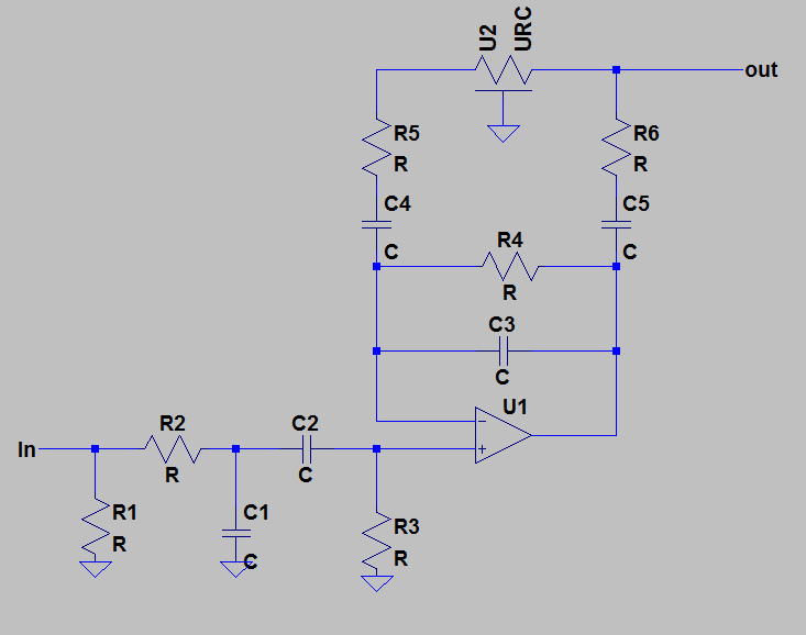

Gast #1900438
Hallo
Ja, am Bass hab ich alles voll aufgedreht. Aber gerade die Höhen habe
ich noch voll drin, damit ich besser merke, wie ich richtig zu greifen
habe.
Ich hab meinen Amp eben auseinander geworfen. Masse ist doch verbunden,
allerdings drückt der Massekontakt von innen gegen den Klinkenstecker.
Der von aussen sichtbare Ring, gegen den ich gemessen habe, hängt
einfach in der Luft.
Die Masseführung auf der Platine ist "interessant". Was ich bisher
gesehen habe, sieht eigentlich gut aus. verbaut ist ein Trafo mit
Mittelanzapfung. Der Mittelpunkt ist mit PE verbunden. Der Vorverstärker
besteht eigentlich nur aus einem IC und dem Volume-Poti. Ich muss mir
ein paar Gedanken machen.
Vielen Dank schon mal.
Gast #1901716
Hallo
Ich hatte Zeit die Schaltung etwas genauer untersucht. Primitiver geht
es fast nicht mehr. Die Eingangsstufe ist eine schlichte
nichtinvertierende OP-Schaltung mit TL072. Der Eingang geht über einen
Tiefpass, danach ein Hochpass direkt auf den Op-Amp.
Ich denke das Problem liegt im Spannungsteiler der Verstärkerschaltung.
Dieser ist rein kapazitiv. Ich vermute daher, dass das Knacksen, also
der Eingangssprung den Arbeitspunkt verschiebt.
Wie siehts eigentlich mit Urheberrecht aus, darf man so eine Schaltung
hier posten?
Viele Grüße,
Moderator (Firma: Titel) Persönliche Seite #1901734
Kann ich nicht glauben. Da wäre der Gleichstrom-AP ja undefiniert. Zeig
das mal...

Gast #1901778
Hallo
Mir kam das auch sonderbar vor.
Hab heute leider nen langen Tag gehabt und den Amp wieder zusammen
geschraubt, damit ich etwas entspannen kann. Daher erst einmal den
Schaltplan ohne Werte und hoffentlich ohne Fehler. C1 ist keramisch, der
Rest sind Elkos. Hat LTSpice kein Symbol für ein Poti? U2 soll
jedenfalls ein sein.
