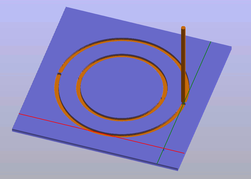

Gast #1902239
So sieht das bei mir aus (siehe Bild).
Ich empfehle Dir aber trotzdem die outlines immer
per Hand zu erstellen. Das ist nicht viel Arbeit und bietet
viel mehr Kontrolle.
Bei den outlines, oder milling layer, werden ohnehin
keine Fräser-Radiuskorrekturen durchgeführt...
Nur mal so als Bleistift, für Deinen "großen Kreis".
Anm.: Weil es immer wieder vielfältige Probleme bei Kreisen (360°)
gibt (wie Du zweifelsfrei ohnehin schon festgestellt hast), empfiehlt
es sich zwei Bogen à 180° zu programmieren.
Die Geschwindigkeiten solltest Du besser Deiner Maschine anpassen ;)
(Initilaisierung, spare ich mir mal.)
(Tun wir einfach so, als wäre das hier inmitten des Programms...)
(mal ein bißchen Höhe gewinnen; sicher ist sicher ;-)
G00 Z1
(ab zum Startpunkt)
G00 X0 Y30
(Fräser ins Material knallen; 2mm/s)
(Wenn Du nichts unter die PCB gelegt hast, fräsen wir)
(jetzt 0.4mm in Deinem Tisch weiter (bei 1.6mm PCB) ;-)
G01 Z-2 F120
(Kreisbogen, Uhrzeiger, 180°, 20mm/s, Mittelpunkt (30,30))
G02 X60 Y30 I30 J0 F1200
(Und weiter, wieder zurück zu (0,30))
G02 X0 Y30 I-30 J0
22
(Wenn der Fräser jetzt noch dran ist -> rausfahren)
23
G00 Z1
24
25
(ab nach Hause)
26
G00 X0 Y0
Spätestens beim "Schließen" des Kreises fliegt Dir dann
die Leiterplatte um die Ohren (Es sei denn, Du hast einen
Vakuumtisch mit Waben- oder gesinterten Auflageflächen).
Das Einbringen der Stege und der Radiuskompensation
überlasse ich Dir als Denksportaufgabe ;)
Nur ran, gcodes beißen nicht 8)

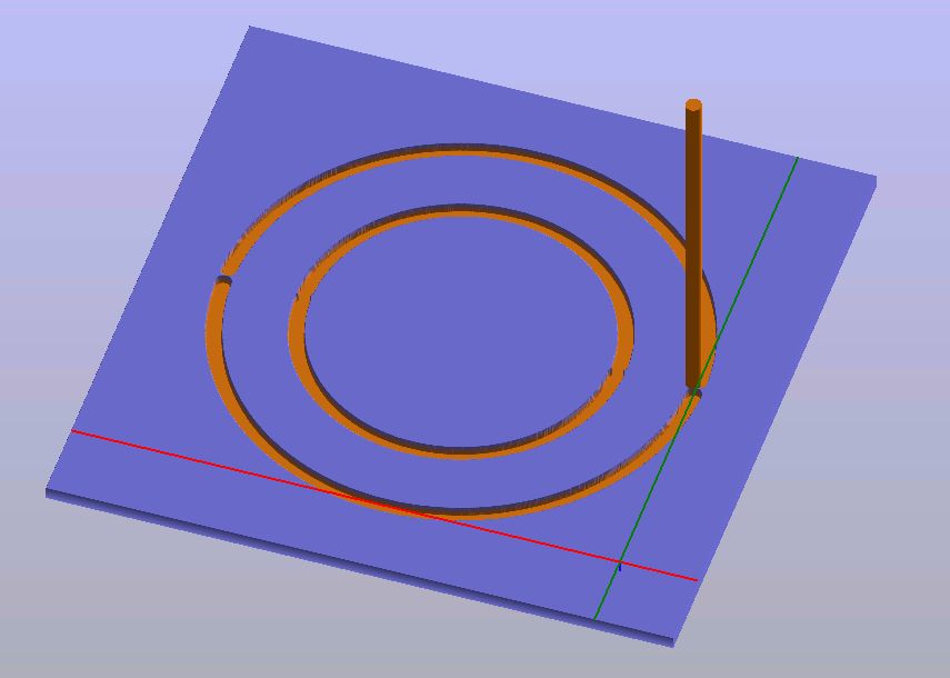

Gast #1902267
Die EMC Jungs und Kohorten, haben in den letzten Jahren
fleißig gearbeitet. Wenn ich mal was vergessen habe, schaue
ich einfach hier nach:
http://linuxcnc.org/docs/html/gcode.html
Aber, halte Dich an die "einfachen" Sachen.
Mach3 kann bestimmt kein G64 ;)
Aber, Tante Google findet noch viel, viel mehr...
Christian M. schrieb:
> Dann noch eine Frage: mit welche Software hast du dieses schön
> Simulationsbild hinbekommen?
Ich fräse nicht nur Leiterplatten, daher habe ich ein ganzes
Arsenal an lustiger CNC Software.
Das da oben ist mit Filou-NC erstellt worden.
Aber nochmal zurück zum Thema:
Als ich Dich bat, die Datei zu posten, meinte ich eigentlich
den GCode-Krempel ;)
Schau doch mal in Deine Mach3 Einstellungen, gibts da nicht
vielleicht irgendwo eine Menuoption, wie so etwas:
  Nutze inkrementelle I und J für Kreisbogen
Eigentlich schaltet G90 absolute Koordinaten ein.
Viele Steuerungsprogramme interpretieren I und J dann aber
trotzdem noch inkrementell, ausgehend von den momentanen Werten.
Oder halt auch nicht =)
