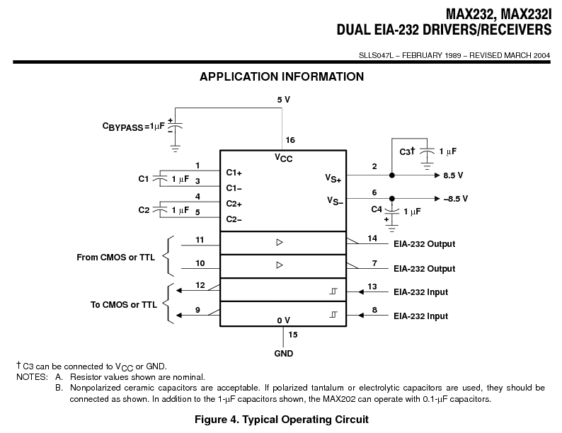

von Stefan B. (stefan) Benutzerseite
Richard Weber schrieb:
>>Der Max232 braucht laut Datenblatt fünf Kondensatoren, du hast nur
>>vier verbaut.
> Laut AVR-Tutorial und dieser dort enthaltenen Zeichnung stimmt das:
> http://www.mikrocontroller.net/wikifiles/e/ee/AVR-RS232.png
Dann sollte vielleicht jemand der Eagle beherrscht das im Tutorial
ändern.
Im Datenblatt von TI (Bild s. Anhang) ist es anders angegeben.
Insbesondere dass V+ 8.5V Abgibt und im Tutorial dort ein 5V Ausgang zu
sehen ist... nicht, dass jemand meint "5V prima, benutze ich für den
µC..."

von Tabellator (Gast)
> Das heißt aber doch, dass Pin-2 des MAX232 an 5V / 8,5 V angeschlossen
> werden muss oder?
Nein, deine Schaltung passt schon. Nur der fünfte Kondensator, Pin 16
nach Masse fehlt bei dir. Ist aber auch nicht kritisch, je nach Lage der
anderen Abblock-Kondensatoren gehts auch so.
> µC..."
Da ist kein Ausgang.. Der kondensator ist nur gegen die 5V geschaltet,
nicht gegen Masse. Vorteil: man braucht keinen 10V-Kondensator, ein
billigerer (??wirklich??) 6.3V-Typ reicht aus.

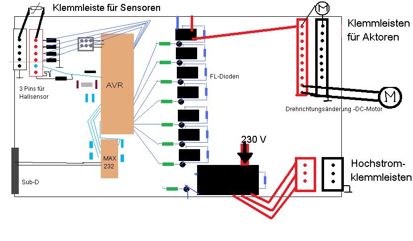

von Markus M. (Firma: EleLa - www.elela.de) (mmvisual)
Wo ist der Stecker um die Platine mit Strom versorgen zu können?
Intern ist zwar 12/24 V genutzt, die gehen nirgends auf einen Stecker,
oder wollt Ihr direckt an der Leiterbahn anlöten?
Kein 7805 als Spannungsregler von 12V auf 5V? Man könnte 5V auch über
den ISP Stecker einspeisen.

Kann man anstelle der GEPOLTEN (Elko?)-Kondensatoren (1µF) des MAX232
auch UNGEPOLTE (z.b. Folienkondensatoren) verwenden?
Habe leider keine Tantal in der Größenordnung.
Danke!
von Richard Weber (Gast)
So Leute,
hier mal ein in Paint gezeichnetes Layout, wie es auf der Karte dann
aussehen soll.
Die blauen Linien sind angedeutete Verbindungen zwischen AVR und
jeweiligen Bauteilen.
Der Rest müsste selbsterklärend sein.
von Karl H. (kbuchegg)
Tu dir selbst einen Gefallen. Vergiss Paint.
Geh zu Cadsoft auf die Web-Site und lad dir eine Demoversion von Eagle
runter.
1. Ich habe Eagle, habe ja den Schaltplan oben auch nicht mit Paint
gezeichnet.
2. Eagle ist fürs "einfache Bauteilanordnen und Sehen wie es dann
aussieht" zu "overskillt".
Wollte nur mal verdeutlichen, wie das Ganze dann von der
Bauteilanordnung auf der Platine aussieht/aussehen soll.
> gezeichnet.
Kann ich nicht nachvollziehen.
Und, was willst du mit der Zeichnung?
Du weißt doch noch nicht einmal ob sich das vom Platz her ausgeht, oder
hast du deine Rechtecke masstäblich gemalt, ehe du sie mit Farbe hast
vollaufen lassen?
Apropos: wie befestigst du deine Platine? Da sind keine Löcher zum
festschrauben.
Natürlich werden da noch Bohrlöcher angebracht/gemacht, mit
Abstandsbolzen über einer Kunststoffplatte.
