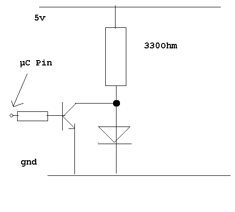

Hallo leute,
ich hab eine LED an einem Atmega8 angeschlossen,die funktioniert
einwandfrei mit dem testprogramm.
nun will ich dass die LED im standard zustand leuchtet,solang man das
board an Strom anschließt.
1.wenn kein programm aufm MC drauf ist soll sie leutchen.
2.wenn ein programm drauf ist soll sie das machen,was aufm programm ist.
geht sowas überhaupt?wenn ja wie?
vielen dank im voraus.
Gast #1900629
Am einfachsten machst du es so:
            ____R1        R2 _______     LED
[+5V]------|____|-----+-----|_______|----|>|---[GND]
                      V PIN des Atmega
R1 und R2 sollten dann jeweils Widerstände mit etwa 500 Ohm sein.
Definierst du den Pin als Ausgang und schaltest ihn low, dann fließt der
Strom in den Mikrochip. Definierst du den Pin als Tristate, fließt der
Strom durch die LED.
Ich würde dann folgendermaßen vorgehen:
PORT-Bit des Pins dauerhaft auf low setzen, und da bleibt es!
Geschaltet wird dann folgendermaßen:
DDR des Pins = 1 (Ausgang): LED an
DDR des Pins = 0 (Eingang): LED aus
Du kannst den Widerstand nach dem Pin auch weglassen. Dann musst du aber
darauf achten, NIEMALS den Pin als Ausgang, High zu betreiben. Sonst
zerstörst du irgendein Bauteil. (Sonst betreibst du die LED ohne
Vorwiderstand, die Suchmaschine deines Vertrauens liefert nähere
Details)

Persönliche Seite #1906322
Man könnte sich eine Aufgabenstellung ausdenken...
"Eine (Fehler)-LED soll leuchten, wenn sich der AVR im RESET (=> ISP,
Brownout oder Watchdog oder falsche Firmware) befindet."
Technisch geht es darum, die LED so anzuschliessen, dass ein Pin im
Tristate die LED leuchten lässt und bei laufendem AVR die Firmware
diesen Pin so schaltet, dass die LED verlischt.
Die Lösung von LED-Typ ist IMHO dafür geeignet.
