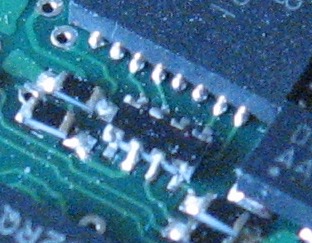

Einfach den Pastenausschnitt von 0.15 auf 0.25mm vergrößern, dann sollte
das passen. Als Pads verwenden wir bei den 0402-Arrays auch 0.5 x
0.25mm; der Ausschnitt ist dann 0.4 x 0.25mm. Ich habe ein gerade noch
akzeptables Beispiel mit 0.2mm breitem Ausschnitt angehängt (allerdings
von einem QFN-Package). Hier sieht man die ungleichmäßige Verteilung der
Paste sehr gut.
Der im Vordergund des Bildes sichtbare Einzelwiderstand ist scheinbar
kurz vor dem Grabsteineffekt (nicht auf der Leiterplatte aufliegend und
rechts schlecht/nicht gelötet). Wenn ich das richtig sehe, ist links vom
Widerstand eine Durchkontaktierung, in die das Lot gezogen wird. In
solch einem Fall sollte die Durchkontaktierung vollständig im Pad sein
oder durch den Lötstopplack vom Pad getrennt werden. Wobei die Pads für
Reflowlöten imho etwas zu breit geraten sind.

Gast #1903747
ebtschi schrieb:
> Prinzip-Frage: sind bei Res-Arrays konvexe oder konkave Pads besser?
Diese Frage kann ich Dir nicht beantworten, da wir bei den Arrays dieser
Größe nur die konvexen einsetzen.
ebtschi schrieb:
> Auf einem Board habe ich jetzt eine Brücke zwischen den beiden mittleren
> Pins des Widerstandsarrays entdeckt. Pastendaten sind identisch.
> Irgendwie bin ich mir nicht sicher ob ich wirklich mehr Paste nehmen
> soll, wenn schon jetzt Brücken auftauchen.
Brücken zwischen den Pins von Widerstandarrays habe ich beim Reflowlöten
schon länger nicht mehr gesehen. Dies war eigentlich nur der Fall, wenn
der Pastendrucker nicht richtig eingestellt bzw. die Schablone
verunreinigt war.
Selbst wenn der Pastendruck bei Einzel-LPs (=> eher mehr als weniger
Paste), die Pads in der Schablone kaum reduziert sind und die Bestückung
von Hand erfolgen ist das kein Problem.
Mir fällt allerdings gerade auf, dass auf dem Bild auch bei den
mittleren Pins mehr Lot vorhanden ist, als bei den äußeren. Ist das
generell so? Sind eventuell die Ausschnitte der Pads in der Schablone
unterschiedlich groß?
Beim QFN-Package würde ich anhand des Bilds sagen, dass da sogar etwas
zu viel Lot ist oder am Mittelpad zu wenig.
Wie dick ist denn die Schablone? 125µm wären gut für die kleinen
SMD-Pads wie Widerstandarrays, QFN ... aber für andere SMD-Bauteile
wiederum zu wenig. Das sollte ein externer Bestücker mit einigermaßen
Erfahrung aber auch gut beurteilen können.
