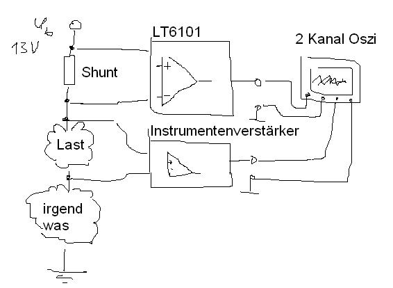

von matzunami (Gast)
so hier der Plan
Spannung für OPV sollten halt nicht über 12V gehn, während Ub größer
ist. Für die Strommessung ist der von dir vorgeschlagene IC prima.

von Purzel H. (hacky)
Was spricht denn gegen einen Spannungsteiler ?
matzunami schrieb:
> andererseits spricht doch auch nix dagegen für die Spannungsmessung am
> Objekt auch einen LT6101 zu nehmen oder?
Eigentlich nicht, du mußt nur die Widerstände entsprechend
dimensionieren...
Aber Achtung:
Wenn ich deine Massesymbole so absehe, habe ich den Verdacht, du schießt
dich hier gewaltig ins Knie. Denn so ganz ohne Potentialbeziehung kannst
du auch mit einem Differenzverstärker nicht messen!!!
Da wirst du den Gleichtaktbereich garantiert verletzen, weil du nicht
mal weißt, auf welchem Potential dein Messobjekt ist...  :-o
1. Spannungsteiler? Wie und wofür?
2. Ich hab gerade gesehen, dass der LT6101 für die Eingangssignale auch
eine Bedingung hat. Minimum Input Voltage (–IN Pin) (V+ – 4V) hm... Das
passt mir auch nicht so ganz.
Was genau meinst du mit der Masse? Es gibt im Messsystem ja letztendlich
eine, die ich auch mit der Masse des Instrumentenverstärkers verbunden
hätte. Bzw. wenn ich sie mit symmetrischer Ub ansteure, mit der
virtuellen Masse. Der Vorteil des Verstärkers ist doch die
Massepotential freie Messung dachte ich? Ich hab im Anhang nochmal die
Masseverbindung ergänzt, so besser???
Soweit die Theorie. Nur in der Praxis setzt dir der reale Verstärker mit
seinem Gleichtaktbereich (und anderen weniger signifikanten
Einschränkungen) dann Grenzen... :-o
> hätte.
So wie es jetzt gezeichnet ist, passt es.
Streich aber einfach mal aus deiner den Begriff "Instrumentenverstärker"
und ersetz den durch einen einfachen Differenzverstärker (Subtrahierer).
Denn das ist es, was du brauchst: die Differenz zwischen dem + und dem -
Anschluss deiner Last...
BTW: welche Spannung fällt in etwa an "irgendwas" ab?
der größte Teil. 11 bis 12 Volt. Ich hab inzwischen bei farnell auch mal
nach Differenzverstärkern gesucht und da gibt es welche mit "High
Common-Mode Voltage" zB. AD629.
Operating Voltage Range
  Common-Mode      ±270 ±270 V
  Differential      ±13  ±13 V
was genau heißt das? Wann kann ich an die Eingänge 200V anlegen? Wenn
ich 200,0 und 200,1V zB. hab? Das wäre ja super. Und wenn ich eine +-
Spannung hab (zB. -2 bis 2V) dann gehts nur max bis 13V seh ich das
richtig?
In der Schaltung wird letztlich ca. max 1A fließen und das Messobjekt
hat ca. 2 - 3 Ohm und ich möchte möglichst genau die
Strom/Spannungskennlinie aufnehmnen (über der Zeit mit einem 2 Kanal
Oszi).

matzunami schrieb:
> diese Differenzverstärker haben ja keinen so hochohmigen Eingang,
Das ist in deiner Anwendung egal, denn
Da werden es die 5µA auch nicht mehr rausreissen... :-o
Immer.
Nur darf der + Eingang vom - Eingang max. 13V weg sein. Solange der
Differenzverstärker funktioniert und korrekt verstärkt, ist aber die
Differenz zwischen + und - eingang sowieso 0V.
> da dachte ich zum messen solcher kleinen Spannungen ist der
> Instrumentenverstärker da.
Der Instrumentenverstärker ist ein Differenzverstärker mit Pufferstufen
am Eingang, damit beide Eingangspfade die selbe Impedanz haben.
also wäre ein Aufbau mit dem oben erwähnten AD629 am besten für mich? Da
ich bei geringer Versorgungsspannung einen sehr großen Eingangsbereich
habe (was ich ja gerne hätte) und extern mit einem R_g und einem R_shunt
auskomme.
Hast du noch einen Tip für mich wie man heutzutage am besten die
negative Spannung für die IC's erzeugt (mit einem Voltage converter)?
Ich sehe hier überhaupt keinen Bedarf für eine negative Spannung...
Nimm zur High-Side Strommessung den LT6101 und zur
Differenzspannungsmessung irgendeinen Singe-Supply R2R Opamp mit ein
paar passenden Widerständen und fertig ist die Laube.
hm... ich wollte es zwar etwas flexibler aufbauen, aber du hast schon
recht, spart auch Bauteile. Ich danke dir für deine Erklärungen, hast
mir sehr weitergeholfen.
Mit freundlichen Grüßen
matzunami
von Max K. (makro)
Eine andere Möglichkeit der Hi-side Messung wäre der INA139/169 (je nach
Spannung), kostet ab 2€30, SOT23-5. Ausgansspannung ist leicht über
Lastwiderstand einstellbar.
die Kosten spielen erstmal nicht so die Rolle. Es soll möglichst genau
sein und etwas flexibel, um es eventuell auch anderweitig zu verwenden.
Die beiden LTC6101 und INA139 sind lustigerweise fast pinkompatibel
(wenn man mal vom beim INA bereits eingebauten Gegenkopplungswiderstand
mal absieht), aber leider sind die + und - Eingänge vertauscht... :-/
Der INA hat max. ±2% Fehler, beim LTC muß man die
Eingangs-Offsetspannung mit der Messspannung verrechnen.
was mich bei dem LTC6101 stört ist - Minimum Input Voltage (–IN Pin) =
(V+ – 4V), d.h. für mich das ich den Shunt nicht mehr belibig in der
Schaltung plazieren kann (eine Low Side Current Messung ist dann nicht
mehr möglich). D.h. ich werd wohl doch einen Diff.-verstärker nehmen, um
da eine größere flexibilität zu haben.
Ich kann dein Problem zwar erkennen, es ist aber nur mental bei dir
vorhanden: klemm doch einfach den V+ Pin wie im Datenblatt angegeben an
den Shunt mit dran...  :-o
Dann wird der V+ Pin immer schön in der Nähe des -IN Pins bleiben.
und wenn der shunt gegen Masse geschalten wird, dann hat der Chip eine
Spannungsversorgung von nen paar wenigen mV und geht nicht mehr :-)
Und wenn dir der Himmel auf den Kopf fällt, wirds auch dunkel... ;-)
Klar kann eine dedizierte HIGH-SIDE Strommessung evtl. nur mit sehr
eingeschränkter Funktionalität auf der LOW-SIDE verwendet werden...
und das umgeh ich doch mit der Diff. Messung und teurer, ungenauer oder
mehr Bauteile brauch ich auch nicht.
Nicht das ich irgend was gegen deinen Chip hätte. Würde ich die Messung
fest in die Platine integrieren, würde ich auch eventuell diesen nehmen.
Da die Messschaltung aber auf eine gesonderte Platine kommt (mit Shunt),
den man dann auch woandershin stecken kann ist mir die andere variante
lieber.
mir schwebt jetzt der INA2132 vor, zur Strom und Spannungsmessung. Wenn
ich diesen mit 12V versorge, komm ich an den Eingängen bis 22V.
Ist es normal wenn die internen Widerstände eine Toleranz von 20-25%
haben? Leidet da nicht die Genauigkeit der Verstärkung?
Der gehört Linear Technologies...  ;-)
matzunami schrieb:
> ist mir die andere variante lieber.
Du mußt dir aber auf jeden Fall über die bereits angesprochenen
Grenzbedingungen (Gleichtaktbereich) im Klaren sein...
ist doch beim INA2132:
Common-Mode Voltage Range VO = 0V =>  2*(V–) bis 2*(V+)–2
also bei Ub = 12V, 20V Gleichtakt in Ordnung, oder sehe ich da was
falsch?
ich bins nochmal...
kann mir noch bitte jemand sagen ob es irgend etwas ausmacht, wenn bei
dem LTC6101 (oder anderen diversen High-Side Current Sense IC's) die
Versorgungsspanung um einige Volt schwankt (so ca. 6-7).
Also R_SENSE+ = V+ = Ub = 6-16V. Die Spannung schwankt auch dann wenn
ich den Strom messen möchte. Also beeinflußt diese Schwankung die
Strommessung?
Danke
Das mußt du unter dem Thema PSRR Power Supply Rejection Ratio
nachschlagen:
VS = 6V to 100V, VSENSE = 5mV, Gain = 100  115...140 dB
Fazit: du wirst nichts in nennenswertem Umfang merken.
danke
und wie sieht das beim einschalten aus 0-4V?
Undefiniert.
Der Baustein funktioniert erst ab 5 (bzw. 6) V.
ok dann bedank ich mich nochmals für deine Hilfe. Werde dieses Bauteil
doch mal probieren, da der hohe Gleichtakt für die Diff.- oder
Instrumentenverstärker doch eher ungünstig ist.
matzunami
sollte ich dem ltc6101 noch einen 100nF zwischen V+ und V- spendieren?
Oder sogar dazu parallel noch einen 10µF?
