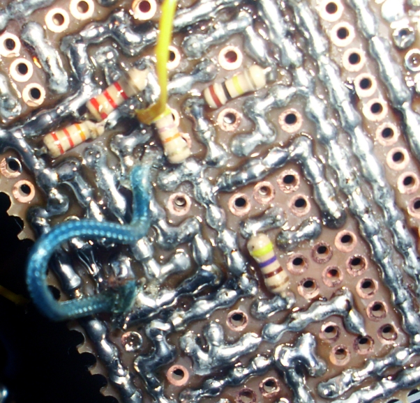

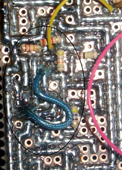

Forum: Mikrocontroller und Digitale Elektronik Mein PIC 16F628A springt nicht an.
von Felix S. (fest)
- Er läßt sich programmieren
- Er hat 5V Versorgungsspannung
- Soweit ich mit dem Multimeter messen kann, liegt eine Sinusspannung
durch den Quartz an
Dennoch startet er nicht. Woran kann das liegen?

von Felix S. (fest)
picArd schrieb:
> Hallo,
> schau mal ob du den MCLR per Pullup auf +5V gelegt hast, wenn der offen
> oder auf GND ist resetet der PIC ständig.
> picard
Ich habe MCLR_ON auf MCLR_OFF gestellt, keine Änderung. Ansonsten:
device  pic16F628A, hs_osc, wdt_on, mclr_off, lvp_off, protect_off
Quarz hat 20Mhz

von Felix S. (fest)
Karl heinz Buchegger schrieb:
> Es könnte ja auch sein, dass der PIC schon lange arbeitet, du aber durch
> einen Programmfehler keine Ausgabe auf einem Pin siehst.
Der Code ist schon getestet worden und funktionierte. Der einzige
Unterschied ist: Ich habe die Schaltung komprimierter neu gelötet.
Gleiche Bauteile, gleiche Verbindungen.
> Die Frage hat was von
> "Hey Mechaniker, mein Auto springt nicht an! Was könnte das sein?"
> an sich.
Nein, denn ein PIC ist nicht so anspruchsvoll. Jeder PIC hat einen
Quartz oder einen Schwinger, eine Spannungsversorgung und schon sollte
er laufen, seinen Code abarbeiten. In der ersten Zeile steht, daß eine
LED eingesch. werden soll. Verbinde ich +5V direkt mit dem
entsprechenden PIN, leuchtet die LED auch. Also muß der PIC nur
"anziehen", auf ein hohes Level setzen, was er aber nicht tut. Daraus
schließe ich, daß er nicht startet.

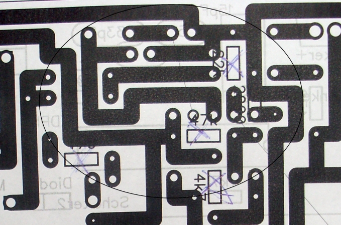

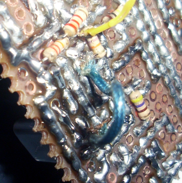

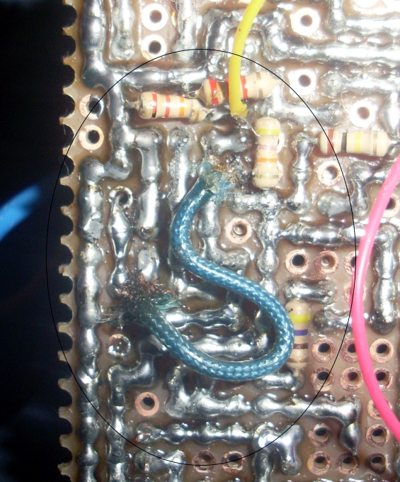

von Felix S. (fest)
Lehrmann Michael schrieb:
> 1) Schaltbild aber so wie es wirklich aufgebaut ist.
> 2) Schaltbild verifizieren! Alle Verbindunge ok.
> 3) Quellcode (bitte nicht die *.hex)
> 4) Ganz wichtig: Config-Bits genau so wie du sie gesetzt hast
> 5) Programm simulieren so können Softwarefehler eingegrenzt werden
1) Da gibt es kein Problem, es hat ja schon funktioniert
2) Da wird wohl das Problem liegen. Neulich habe ich Schaltbild und Foto
meines Schaltkreises hochgeladen und dieser Thread wurde gesperrt.
3) Ist in PICBASIC:

wirklich alle im Sockel? Mach mal ein Foto von der Schaltung;)

von Bilderstuermer (Gast)
auf SL370018.jpg ist am linken Bildrand ein Kurzschluss zwischen 2
Bahnen

> OSC1 und OSC2? Offene Leitungen?   Mach mal ein Foto von der Schaltung;)

> Schlechte Lötstellen?
Siehe Foto

von Felix S. (fest)
> Bahnen
Behoben. Trotzdem keine leuchtende LED.
von holger (Gast)
Blöderweise liegt das fette blaue Kabel über dem
interessanten Bereich.
von Flip B. (frickelfreak)
Wie sah vorher der Funktionierende aufbau aus? Hast du mal das
Flussmittel entfernt und die Verbindungen mit einer Lupe gechecked? Hat
das quarz evtl einen hau ab? Geht es in einer anderen schaltung/geht die
schaltung mit einem anderen Quartz? Liegen evtl. auf den
darüberfliegenden Leitungen Störsignale an? Funktionioert ein anderer µC
in der Schaltung? µC evtl.Defekt? (oszillator??)
von Felix S. (fest)
Richtig

Breiter. Ich hatte mehr Platz. Ich sehe auch nicht mehr als du auf den
Fotos. Was heißt "Hau ab"? Gerade den Quartz getauscht, keine Änderung.
Das Blaue Kabel ist die Verbindung zwischen PIC und Quartz + 15pf Kond..

von mexman (Gast)
>Ich sehe auch nicht mehr als du auf den Fotos<
Eben. Das ist ja schon vermessen, Bilder von Leiterbahnen o.ae. hier
einzustellen und zu sagen "Sucht mal schoen..."
