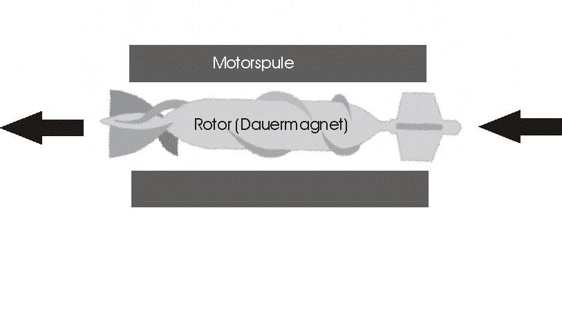

Frage zu Elektromotor/Drehkolbenpumpe
Gast #1901455
ich hab nicht allzu viel Ahnung bezüglich Elektromotoren, also sorry
wenn die Frage für manch einen etwas dümmlich klingt.
Ich habe eine Axialfluss-Pumpe die mit einem Elektromotor das zum
Antrieb des Rotors (Drehkolbenpumpe) erforderliche Drehmoment erstellt.
Der Motor erstellt ein Magnetfeld, in dem ein Dauermagnet im Rotor
gedreht wird. Durch diese Drehung wird auch der Rotor gedreht, wodurch
die Flüssigkeit befördert wird.
Ich kenne die Umdrehungsgeschwindigkeit (1/min) des Rotors, die
Motorspannung (V) und die Pumpenkraft (W). In welchem Zusammenhang
stehen die Größen (Formel), bzw. wie kann ich den Strom berechnen. Kann
mir da jemand weiterhelfen bzw. Tipps zum Nachschlagen geben?
Leistungsdaten: 14 W Nennleistung, 10-14 V Gleichspannung. Weitere
Information besitze ich leider nicht.
Gast #1901475
Ist das so eine Teichpumpe, oder eine Zimmerspringbunnenpumpe?
Bei den kleinen Dingern ist das gros der Leistung Verlustleistung,
sodass da kein veläßlicher Umrechnungsfaktor genannt werden kann.
Axel
Gast #1901482
die Beschreibung klingt im ersten Moment nach einer
Drehstrom-Synchron-Maschine (Dauermagnet im Rotor, der durch Drehfeld
bewegt wird..). Dann schreibst Du aber wieder von Gleichstrom und 10W.
Das wiederum klingt nach einem einfachen
Permanentmagnet-Gleichstrommotor.. Vielleicht solltest Du Dir erstmal
klar machen, welche Art Motor Du vorliegen hast.. :-)
Grüße
Christian
Gast #1901637
anbei der schematische Aufbau der Pumpe. Es scheint ein
Permanentmagnet-Gleichstrommotor zu sein. Der Rotor des Motors ist ein
Permanentmagnet.Ein an die Motorspulen angelegter Erregungsstrom erzeugt
ein rotierendes Magnetfeld, das eine Drehbewegung und Drehkraft im
magnetischen Rotor indiziert. Kann mir da jemand ein Link bzw. ein Tipp
zum Nachlagen geben, wie die einzelnen Größen miteinander
zusammenhängen/sich berechnen lassen.
Vielen Dank und Gruß
