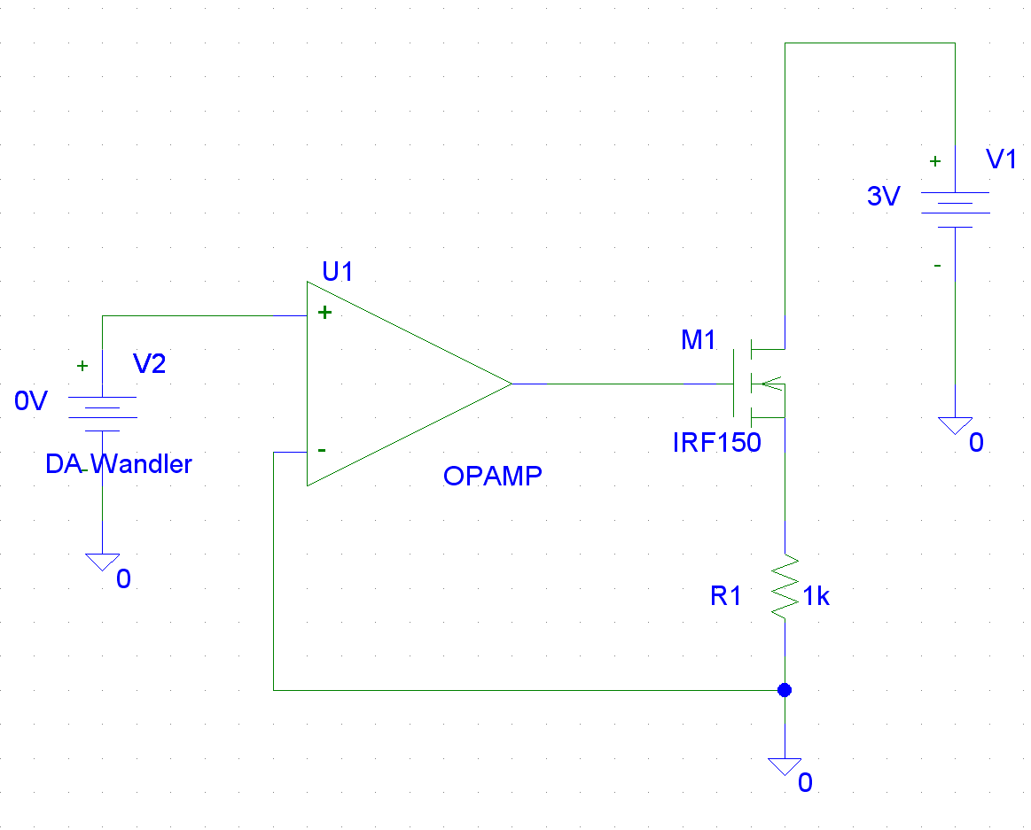

ich stehe gerade vor der Aufgabe, eine lineare spannungsgesteuerte
Stromsenke realisieren zu müssen. Die Ansteuerspannung hierzu kommt von
einem 16 Bit DA Wandler und ist im Bereich zwischen 0 und 4,096 V
einstellbar.
Die Spannungsquelle, von der ich den Strom "senken" will, hat 3V. Der
einstellbare Strom soll 3uA bis 3mA betragen. Der Bereich zwischen 3uA
und 3mA muss dabei linear sein.
Ich würde mich freuen wenn mir jemand sagen könnte wie ich das am besten
realisieren kann.
Gruß und Danke fürs Lesen
Alex

Du hast also eine 3V Quelle und die willst du mit unterschiedlichen
Strömen belasten. Wie wäre es mit OPV+FET? Elektronische Last sei hier
als Stichwort genannt ;)

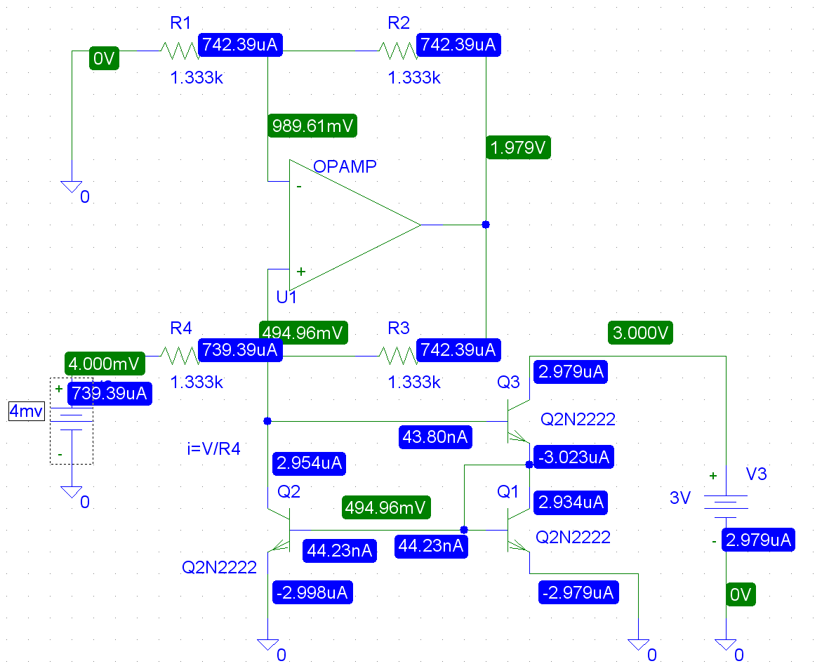

So ich hab das mit der Howland Schaltung aus der Applicationnote von
National mal simuliert.
Klappt schon ganz gut. Jetzt habe ich eine einstellbare Stromquelle die
mir ja nach Spannung an der Quelle 3uA oder 3mA ausgibt. Das ganze ist
auch unabhängig vom Lastwiderstand R5.
So jetzt komm ich aber nicht drauf wie ich aus der Stromquelle die ich
nun habe eine Stromsenke bekomme?
Kann mir da bitte jemand weiterhelfen?
@ Michael, genau ich will eine 3V Quelle variabel zwischen 3uA und 3mA
belasten. Und das ganze Linear. Einen Transistor möchte ich vermeiden
wegen der Temperaturdrift.
gruß Alex
Gast #1902946
Ist hier uninteressant. Der OP misst die Spannung vom DA-Wandler und die
über dem Messwiderstand und steuert dann den FET so nach, dass die
Spannungen gleich sind. Es wäre also nur die Temperaturdrift des OPs und
des Widerstands interessant. So wie du es jetzt gemacht hast gehts
natürlich auch ;)

So ich habe das mit dem Stromspiegel mal simuliert. Hierbei habe ich
eine Wilson-Stromspiegel verwendet da dieser präziser ist als ein
normaler Stromspiegel aus 2 Transistoren.
Sieht ganz gut aus, zumindest in der Simulation. Jedoch denke ich dass
das nicht so gut funktionieren würde wenn ich die Schaltung aufbaue, da
ich ja nie 3 exakt gleiche Transistoren mit gleicher Verstärkung
bekommen werde. Denk ich da richtig? (Ich hab übrigens noch nicht viele
Schaltungen aufgebaut). Also wie realisiert man das am besten? Gibt es
solche Wilson-Stromspiegel integriert?

@Michael: Du meinst schon so wie in Bild Op+ Mosfet oder?
gruß Alex
Gast #1903215
Fast. Die Rückkopplung gehört natürlich nicht an GND sondern zwischen
MOSFET und Shunt. Die Temperaturdrift des MOSFET wird durch den OP
kompensiert ;)
