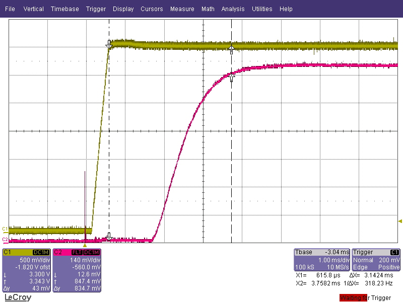

ich versuche eine Regelung für eine Laserdiode zu entwickeln, bei der
die optische Leistung geregelt wird (siehe Anhang).
Bei Temperaturschwankungen (Störgrösse) ändert sich die optische
Leistung. Der Sollwert (w) wird über eine Spannung vorgegeben. Der
Istwert wird über die integrierte Monitordiode gemessen und über einen
Transimpedanzwandler ebenfalls als Spannungssignal eingelesen (x).
Der Regelalgorithmus wird über einen Timer mit Interrupt alle 1024us
aufgerufen und der Stellwert über PWM ausgegeben, d.h. Ta=1024us. Mit
einem Filter wird das PWM-Signal in eine DC-Spannung gewandelt.
Mithilfe der Sprungantwort (siehe Anhang) habe ich bereits versucht nach
Ziegler/Nichols & co geeignete Parameter zu erhalten.
(Streckenparameter Ts=1.4ms, Tt=1.12ms, Kps=0.263, Kpr=2.93, Tn=5.43ms,
Kir*Ta=0.05). Die Sprungantwort wurde direkt am PIC-Eingang gemessen
(r(x),rückgeführtes Signal, offener Regelkreis, alle Zeitglieder
enthalten)
#Problem 1
Beim Einschalten schwingt der Kreis zu stark oder die Anregelzeit ist zu
lang (sollte ca. 5ms betragen).

Weder mit den Parametern nach Ziegler/Nichols noch nach Prinzip der
Stabilitätsgrenze oder Herumprobieren haben geholfen. Auch im Forum habe
ich noch keine Lösung gefunden.
Vielleicht kann mir jemand ein paar Tipps geben?

Und am wichtigsten. Seine Abtastzeit ist so groß wie die wesentlichen
Zeitkonstanten der Regelstrecke, das bedeutet, wenn er einen Stellwert
anlegt, ist der im Extramfall bis zum nächsten Abtasten schon komplett
falsch, weil das System inzwischen seinen Ausgangswert schon um relativ
die Hälfte geändert hat.
Also sollte es vollkommen reichen mit 8Bit zu Rechnen.
Egal wie aber er sollte mit der Abtastfrequenz auf zumindest 0,25 ms
runterkommen.

Noch eine regelungstechnische Frage:
Die aufgenommene Sprungantwort der Laserdiode entspricht ja der
optischen Antwort auf den Eingangssprung--> deshalb die kurzen
Streckenzeiten ~1ms.
Aber: Die Diode ist in einem Gehäuse eingebaut und dieses erwärmt sich
durch den Betrieb der Laserdiode - nur eben viel langsamer. Und durch
die Erwärmung nimmt die optische Leistung (=Istgrösse) bei konstantem
Strom ab.
Muss man da nicht quasi eine Störsprungantwort aufnehmen? Diese hätte
nämlich deutlich grössere Zeitkonstanten.
Dann wäre e=w-x (w=konstant, x=f(z), Stichwort Festwertregler)
Irgendwie hab ich da gerade das Problem mit dem Ei und der Henne... :-)
Vielen Dank.
Gruss Michael

von Michael (Gast)
Der momentane Stand ist so, dass sich ein stabiler Wert der
Laserleistung einstellt. Die Schwankungen (springen) des Istwertes sind
durch Verwendung des 8bit ADC auch geringer geworden.
Aber das Regelverhalten bei Auftreten der Störgrösse (Temperatur) ist
immer noch unbefriedigend. D.h. Wird die Laserdiode von aussen erwärmt,
so nimmt die Laserleistung erst ab und dann steigt sie über den Sollwert
hinaus (bis zu 20% je nach Temperatur). Beim Kühlen entsprechend
umgekehrt. Also der Regler arbeitet schon, aber erstens langsam und
zweitens viel zu starke Gegenkopplung.
Als Einstellmöglichkeit habe ich die Verstärkung des rückgeführten
Istwertes(Monitorstrom), und die Parameter des Reglers Kpr und Kir (und
den Sollwert).
e=(w-x) x: Verstärkung des Monitorsignals (stromproportionale Spannung,
x=Umon=Rv*Imon; w=Usoll)
Ist Rv zu klein, so ist auch das ausgegebene Stellsignal zu klein und
die Leistung nimmt bei Erwärmung ab, obwohl das PWM-Signal grösser wird.
(PWM-Signal nimmt zu wenig zu)
Ist Rv zu gross so ist so ist das ausgegebene Stellsignal zu gross und
die Leistung steigt bei Erwärmung an, das PWM Signal wird ebenfalls
grösser.
(PWM-Signal nimmt weiterhin zu, obwohl es kleiner werden müsste). Bei zu
grossem Rv schwingt die Regelung.
Bei 100% Laserdiode (30mW) habe ich eine Sollspannung von 1.99V und eine
Monitorspannung von 2.97V. Müssten nicht beide Signale so skaliert
werden, dass sie gleich gross sind?
