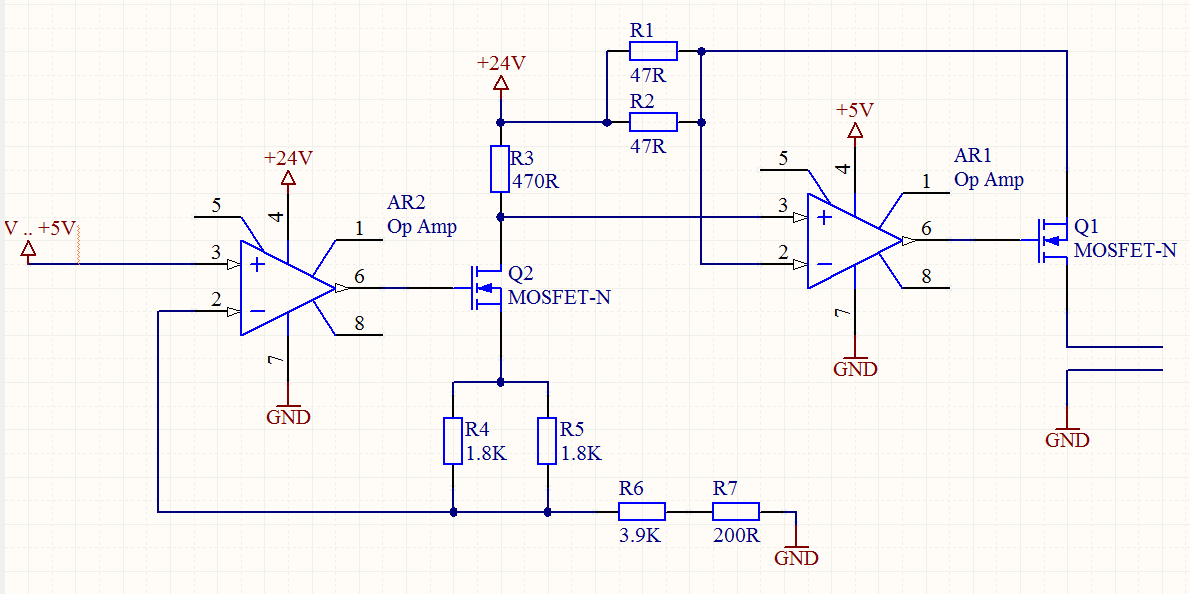

Für einen Testaufbau möchte ich eine Stromschleife entwickeln. Ich habe
dazu ein Schema gefunden, es grob abgezeichnet und in den Anhang
gestellt. Achtet nicht auf die Pin Nummern am Op-Amp, Es soll einfach
Schematisch einen Verstärker zeigen.
Nun diese Schaltung wandelt ein 0V bis 5V Analogsignal in eine 0mA bis
20mA Stromschlaufe um. Die neue Schaltung hat jedoch "nur" einen
Analogausgang von 0V bis 3V und ich weiss nicht, wie ich die
Stromschleife berechnen muss. Der erste Op-Amp kann ich noch gerade
berechnen:
Iout = Uein / (R6 + R7)
Und über R6 und R7 sollte zusammen die Eingangsspannung anliegen, da ich
hier den Op-Amp als ideal betrachte.
Aber die FETs und die zweite Stufe machen mir etwas Sorgen beim Rechnen.
Ich wäre froh, wenn mir jemand sagen könnte, was ich anpassen muss,
damit ich mit einem Eingang Signal von 0V bis 3V arbeiten kann (nur die
Widerstände R6 und R7 ändern?). Am liebsten wäre mir natürlich, wie ich
die ganze Schaltung berechnen kann, das würde mich am meisten
interessieren.

> Du willst also 0..3V in 0..20mA umsetzen?
Ganz genau
> Ganz genau
Ich würde dann einfach mal den R1 und den R2 ändern auf jeweils 470*5/3
= 783 Ohm. Oder besser: die Parallelschaltung entsprechend anpassen,
dass zum Schluss 391,66 Ohm herauskommen...
Du könntest also z.B. den R1=390 Ohm wählen, den R2 unbestückt lassen
und mit 0,4% Fehler leben. Genauer bekommst du das mit 1% Widerständen
eh' nicht hin....  ;-)
